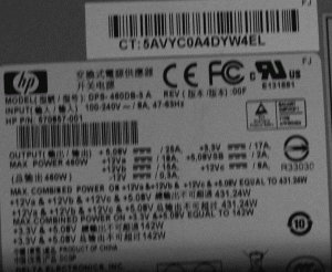

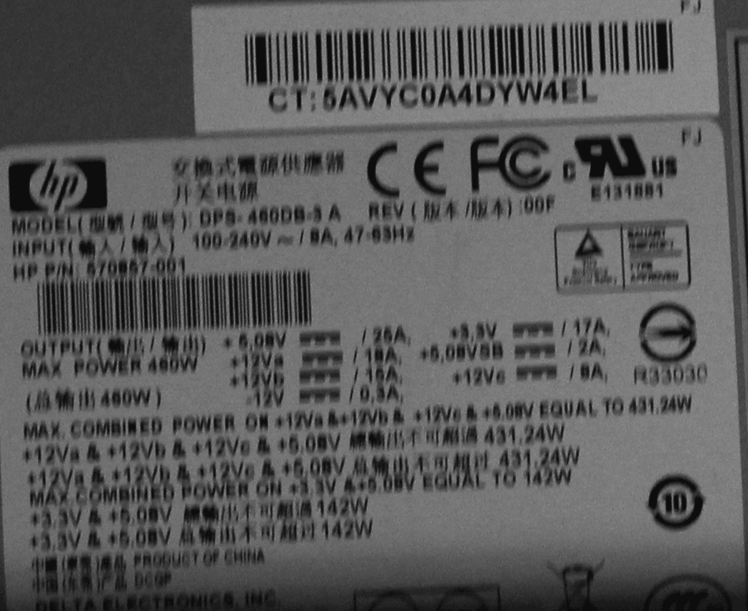

Nå har jeg fått tatt et foto av strømforsyningen og håper det gir svar på det det lures på. Vil også legge til at jeg ikke bruker pc'n til spill, men titter litt på video og ellers mail og surf.
Techpowerup brukte et system med en i7 920 klokket til 3.8 GHz da de testet GTX260 i sin tid.
Da dro systemet i verste fall 333W fra veggen. Om man regner en gjennomsnittlig effektivitet på 85% på PSU, så blir det ca. 280W DC trukket fra PSU. Iofs kunne du jo klart deg med et svakere skjermkort siden du ikke spiller, men om det er alt du har for hånden, så går det jo fint. Maskinen vil jo trekke mye mindre strøm under slike forhold.
Nja, i teorien vil det sikkert gå bra som Smirnoff sier, problemet kan dog ligge i om Psu'en er noen år gammel så kan det godt være at den ikke lenger yter like bra og da kan man fort få problemer.
Jeg hadde sannsynligvis investert i en Seasonic 650 - X , men det går som regel bra med en noe billigere strømforsyning som er av god kvalitet.
