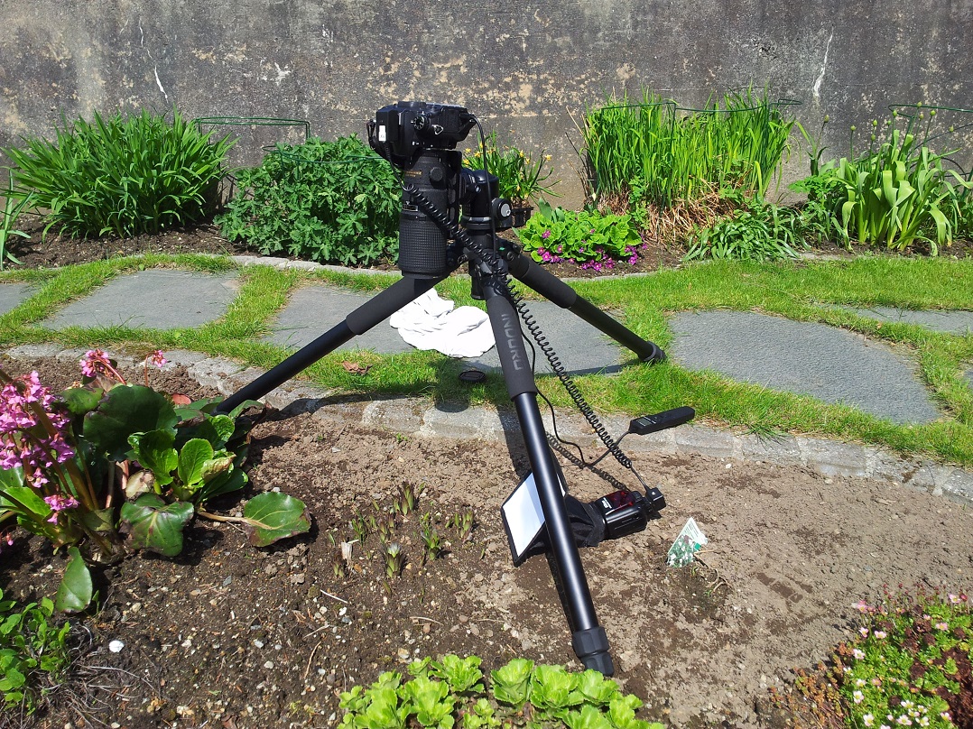

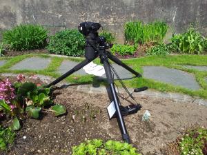

Nautica Skrevet 24. mai 2013 Skrevet 24. mai 2013 (endret) Et makroobjektiv er ikke noe man bruker håndholdt, man må nesten bruke stativ i alle sammenhenger. Det bilde du skulle ta hvilken brennvidde brukte ?, hvis du setter objektivet på 105 mm kan det hende at motivet blir større samtidig som du ikke behøver og flytte deg så mye bakover. Endret 24. mai 2013 av Nautica

larsen_1 Skrevet 24. mai 2013 Forfatter Skrevet 24. mai 2013 (endret) Får nok anskaffe meg ett kortere stativ utover Nautica. Endret 24. mai 2013 av larsen_1

AVF_Kokken Skrevet 24. mai 2013 Skrevet 24. mai 2013 Nautica skriver at makro ikke brukes håndholdt, og er stort sett enig. Jeg har et par makro-objektiver hhv 105mm og 200mm fra Nikkor/Nikon. 105'en plukket jeg opp på bruktmarkedet for en grei pris og har sammelignet den med 200. 200'en vinner men er totalt avhengig av solid (!) stativ og gjerne blitz i tillegg. 105 med VR har jeg brukt håndholdt* sammen med blitz (m/diffusor) og fått greie bilder. Men en må knipse endel mer bilder enn med 200'en for å sikre at det er noen skudd som sitter. * med god håndleddstøtte. Alternativ til dyre dedikerte linser er mellomringer eller ringer som snur objektivet bak frem. Veldig kost-rimelige løsninger som igjen krever mer av den som står bak kameraet ettersom allt må stilles inn manuelt. Litt inspirasjon her: http://photo.tutsplu...ro-photography/ Når jeg ser på bildet ditt av sneglen slår det meg at du har vært ute og fotografert når det er særs lite lys. Stativ er da essensiselt. Blitz vil også hjelpe men kan gi uønsket lyssetting (skygger, glans mm). Et annet 'problem' med makro er dybdeskarpheten. Den er ofte særs smal og kun et snevert område er skarpt. Skal en ha mer dybdeskaphet, må en justere blenderen til gjerne F22 eller mer og da er det desto mindre lys som er tilgjengelig. Blitz igjen. Legger ved et bilde av et oppsett jeg gjorde forrige helg, selv i knall vårsol bruker jeg blitz med diffusor, solid stativ, fjernbetjening og mirror up-funskjon for å redusere vibrasjoner fra kamera. Et resultat her. 1
