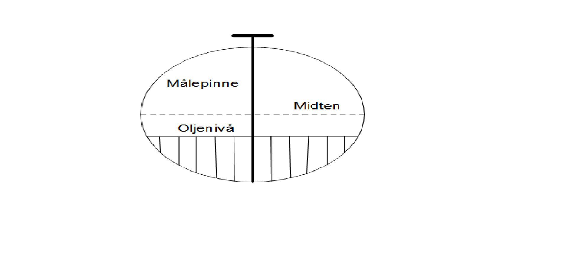

En Oljetank er nedgravd utenfor huset. Den har form som en sylinder og er liggende. Det er ingen måler som viser hvor mye olje det er på tanken, men på toppen er det et inspeksjonshull hvor man kan stikke ned en målepinne.
Når man skal lage en målepinne for å finne ut av hvor mange liter olje det er igjen på tanken, kan jo ikke målepinnen ha faste avstander mellom målepunktene, siden f.eks 10 cm høyde nederst i tanken er mye mindre oljevolum enn 10 cm rundt midten.
For oppgaven er det unødvendig å kjenne lengden på tanken siden det er snakk om en sylinder
Det er også unødvendig å regne ut hvordan oljenivået endrer seg når tanken er mer enn halvfull, siden det avtar på samme måte som det øker opp til midten.
Du skal altså vise hvordan man regner ut flateinnholdet av den skraverte delen av sirkelen for et tilfeldig oljenivå H på målepinnen. Tankens radius er R

lager meg ett tversnitt gjennom sylinder'n. Hvor H er avstanden olja står over bunnen.
lager deretter en trekant, egentlig 2 rettvinkla trekanter. Finner halve bredden (y) av oljenivået vha Pytagoras.
chart?cht=tx&chl=y^2+(R-H)^2=R^2
der
chart?cht=tx&chl=y=\sqrt{2RH-H^2}
hvis tanken er L lang, blir arealet (A):
chart?cht=tx&chl=A(H)=L*2y=2L\sqrt{2RH-H^2}
dette er arealet av oljespeilet
evt så er volumet:
chart?cht=tx&chl=V(H)=\int_0^h A(H)\,dH=2L\int_0^hy(H)\,dH=2L\int_0^h\sqrt{2RH-H^2}\,dH
