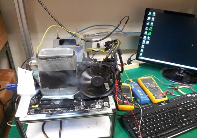

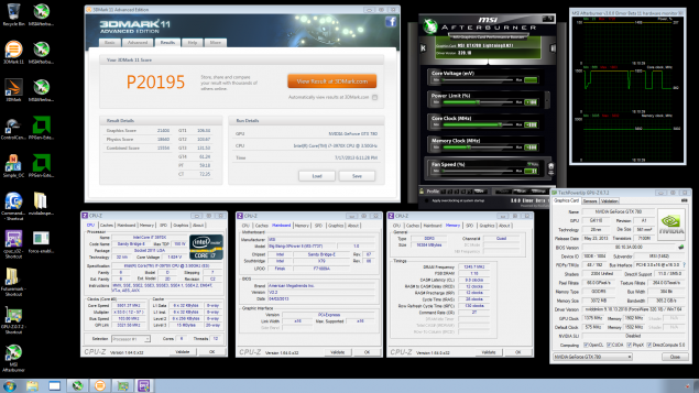

Nizzen Skrevet 7. august 2013 Skrevet 7. august 2013 (endret) Første titt av GTX 780 Lightning: Venter dog på luftresultater også. Overklokker Jon “Elmor” Standström i siget: hwbot link: http://hwbot.org/sub...780_20195_marks Men Evga Classified er jo selvfølgelig forran med K|NGP|N i spissen. Han er nesten umulig å slå uansett når det gjelder noe med skjermkort http://hwbot.org/submission/2408244_kingpin_3dmark11___performance_geforce_gtx_780_21000_marks Endret 7. august 2013 av Nizzen
