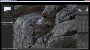

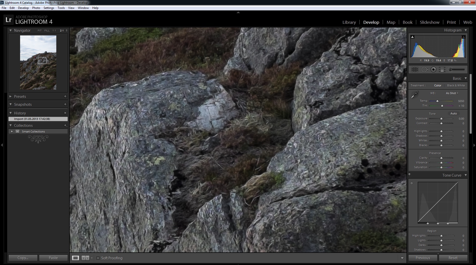

Bare jeg som synes det ser litt rart ut? Spesielt når man zoomer inn og ser på fjell/steiner. Det er i hvert annerledes enn hva jeg er vant med fra speilrefleksen. Vet ikke om det er Lightroom eller om X100s filene skal se slik ut?
Printscreen fra Lightroom uten noen endringer:

Du kan ikke betrakte ett bilde når du zoomer inn over 100%. Bildet ditt vises her i 200% (2:1) og det er et dårlig utgangspunkt.

Men det er et klassisk eksempel på at Adobe enda ikke er blitt helt venn med X-trans-brikken til Fuji enda. I praksis er det nok ikke et kjempeproblem, men det kan kanskje være like greit å skyte i raw+jpeg frem til Adobe får fikset det. Det kan gå an å fremkalle raw-filene i Silkypix, som vistnok skal takle det bedre. Problemet er at Silkypix ikke er et spesielt godt program... :p

Ser at det er andre som har diskutert det samme om denne såkalte "watercolor" effekten: http://www.fredmiranda.com/forum/topic/1202195/4
