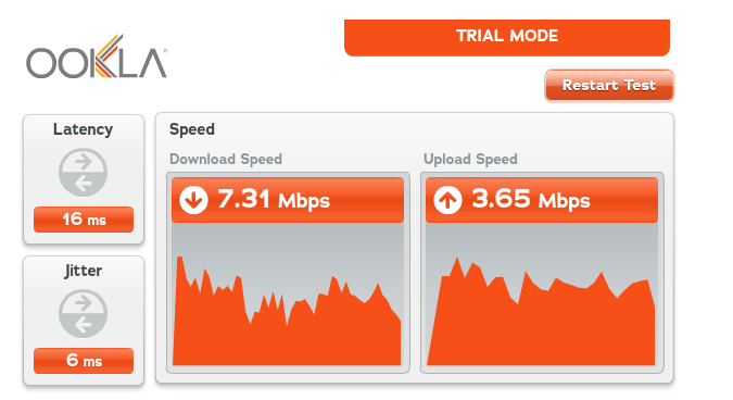

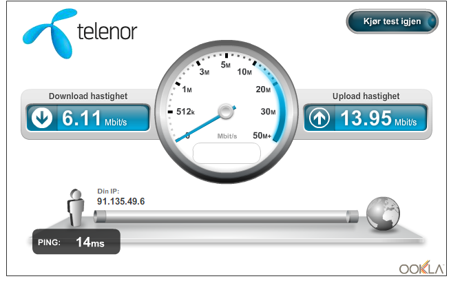

aleksanderro Skrevet 4. mai 2013 Skrevet 4. mai 2013 God dag, Lurer på om noen som vet hvorfor jeg får så forskjellige resultater på speedtester iforhold til Torrent? Se bilder: uTorrent: Som dere ser så er hastigheten jeg får på uTorrent mye høyere enn de forskjellige speedtestene gir. Noen som vet hva som kan foresake dette? Kan det ha noe med at jeg har trådløs nettforbindelse til huset, altså har jeg ikke fiber eller vanlig ADSL siden det ikke er kobberlinjer til huset. Betaler for 20/20 btw.

aleksanderro Skrevet 4. mai 2013 Forfatter Skrevet 4. mai 2013 Tror dere har misforstått spørsmålet mitt litt, er ikke det at jeg klager på hastigheten på torrenter siden jeg alltid masker linjen, og vet godt hvordan torrent-teknologien fungerer. Spørsmålet er hvorfor jeg får 2 - 2,5 MB/s (20 Mbit) på torrent mens alle speedtester jeg prøver bare gir et resultater på 5 til 10 Mbit? Btw, bruker ikke trådløst nett innenfor huset fire vegger men kabel rett til ruteren.

Uderzo Skrevet 10. mai 2013 Skrevet 10. mai 2013 Mulig det kan ha noe med antall tilkoblinger, at det er derfor du lett makser ut linjen på torrents, men ikke makser ut på hastighetsmålere der du laster ned en fil fra en enkelt server, dvs. kun en tilkobling kontra mange på torrents? Har du prøvd å laste ned en iso fil fra uio sin ftp f.eks? http://ftp.uio.no/pub/linux/ubuntu-iso/raring/ubuntu-13.04-desktop-i386.iso Hvilken hastighet oppnår du?
Lars Dongeri Oppholdsnes Skrevet 10. mai 2013 Skrevet 10. mai 2013 Virker som om trådløslinken din er ustabil, eller at det er flere som belaster linjen din. Har du f.eks stoppet torrents når du tester hastigheten på speedometre? Prøv med http://nettfart.no og test flere ganger. Du bør oppnå opp mot 20Mbit, dersom du er alene om å bruke av båndbredden.
