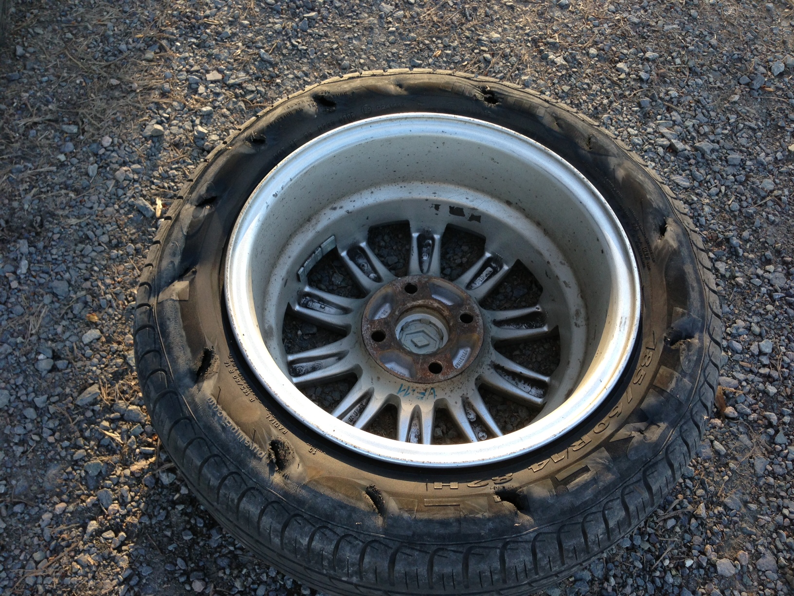

Kjøpte nylig brukte felger + dekk, og etter bare noen få mil skjer dette (se bilde). Har hørt en "støyete" lyd fra hjulene etter jeg monterte dem, men det hørtes mest ut som hjullageret hadde streiket, og det var hjulet jeg nå punkterte på som jeg mistenkte var synderen.
Jeg punkterte på vei til jobb i dag morges - bor midt i Oslo og det er dårlig asfalt på første del av ruta, så jeg merka det ikke før jeg kom på finere vei. Har muligens kjørt en kilometer på punktert dekk (er det takk og farvel til felgen da? Har den på en gammel "pendlebil" - Civic 96 mod)
Like etter montering av hjul jekka jeg opp bilen for å sjekke at dekket/felgen ikke skrapte borti noe, og konkluderte da med at alle hjul kunne roteres lett for hånd, selv om det nevnte hjulet lugget litt i rotasjonen.
Noen som har noen teorier om hva som kan ha skjedd? Er alle hullene på dekket et resultat av "gnaging" etter punktering, eller kan det være "sabotasje"? Tror dere felgen kan brukes videre?

Tviler på at det er hærverk, skulle noen punktere hjulet ditt med vilje hadde de vel ikke lagt seg på magen, tatt kniv under og på baksiden og stukket så mange hull? Hadde jo holdt med ett hull på forsiden av dekket. Kan se ut som om hullene har en viss symmetri også.
For min del ser det ut som om noe har ligget inntil hjulet mens du har kjørt.
Har du brukt samme dim på samme felg før? Vil tro at du hadde for lavt innpress og for mye profil på dekket slik at det tok borti på innsiden..

Tror ikke det er felg/hjulstørrelsen som er problemet. Hadde med meg en kollega ut nettopp og ba ham gå ved siden av bilen og lytte etter ulyder fra det andre bakhjulet (hvor jeg fortsatt har på lik felg som hjulet som punkterte) mens jeg trillet bilen fremover, men han kunne ikke høre noe. Heller ikke fremhjulene tar borti noe sted verken ved normal rulling eller ekstrem svinging.
Mulig jeg rett og slett kan ha hatt et dårlig dekk som bare bestemte seg for å ta kvelden..
Har sett dekk som har vært kjørt langt på felgen; da går korden inne i dekket mer eller mindre i oppløsning slik at dekksiden blir full av bobler/kuler når man fyller de med luft igjen, men aldri sett at det faktisk blir slike hull/rifter som der..
Dekket har tilsynelatende tatt borti ett eller annet spisst, muligens mens det har vært tomt for luft (når dekksiden buler ut). Hærverk tror jeg ikke noe på; det er på innsiden av dekket, og med jevne mellomrom hele veien rundt, noe som er særdeles vanskelig å klare mens bilen står i ro, uten å kunne dreie rundt hjulet/trille bilen fram/tilbake...

Tror jeg må ta en nøye kikk når jeg tar av hjulet og se etter skarpe kanter som kan ha tatt borti på den siden, ja. Godt mulig det er der feilen ligger.
