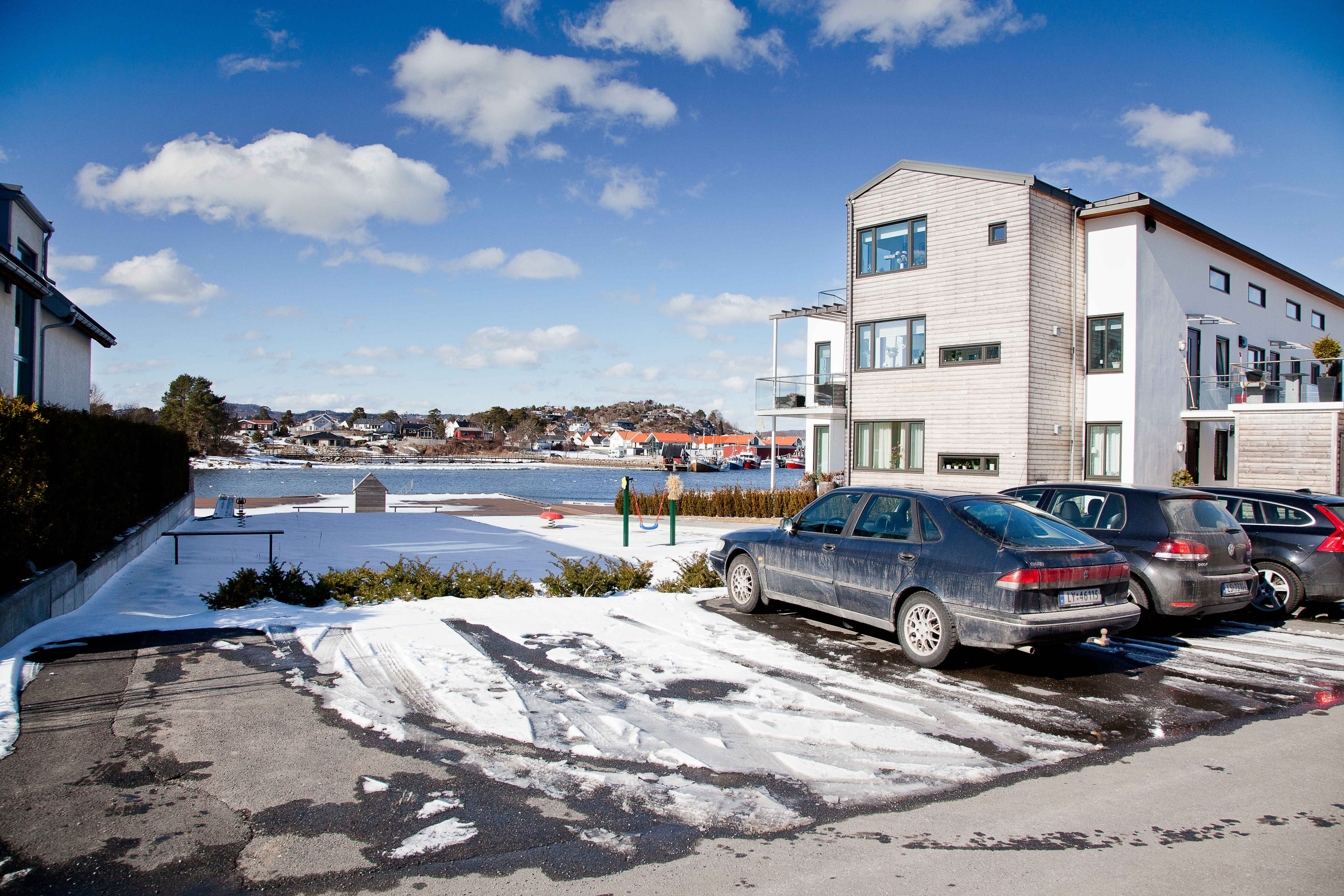

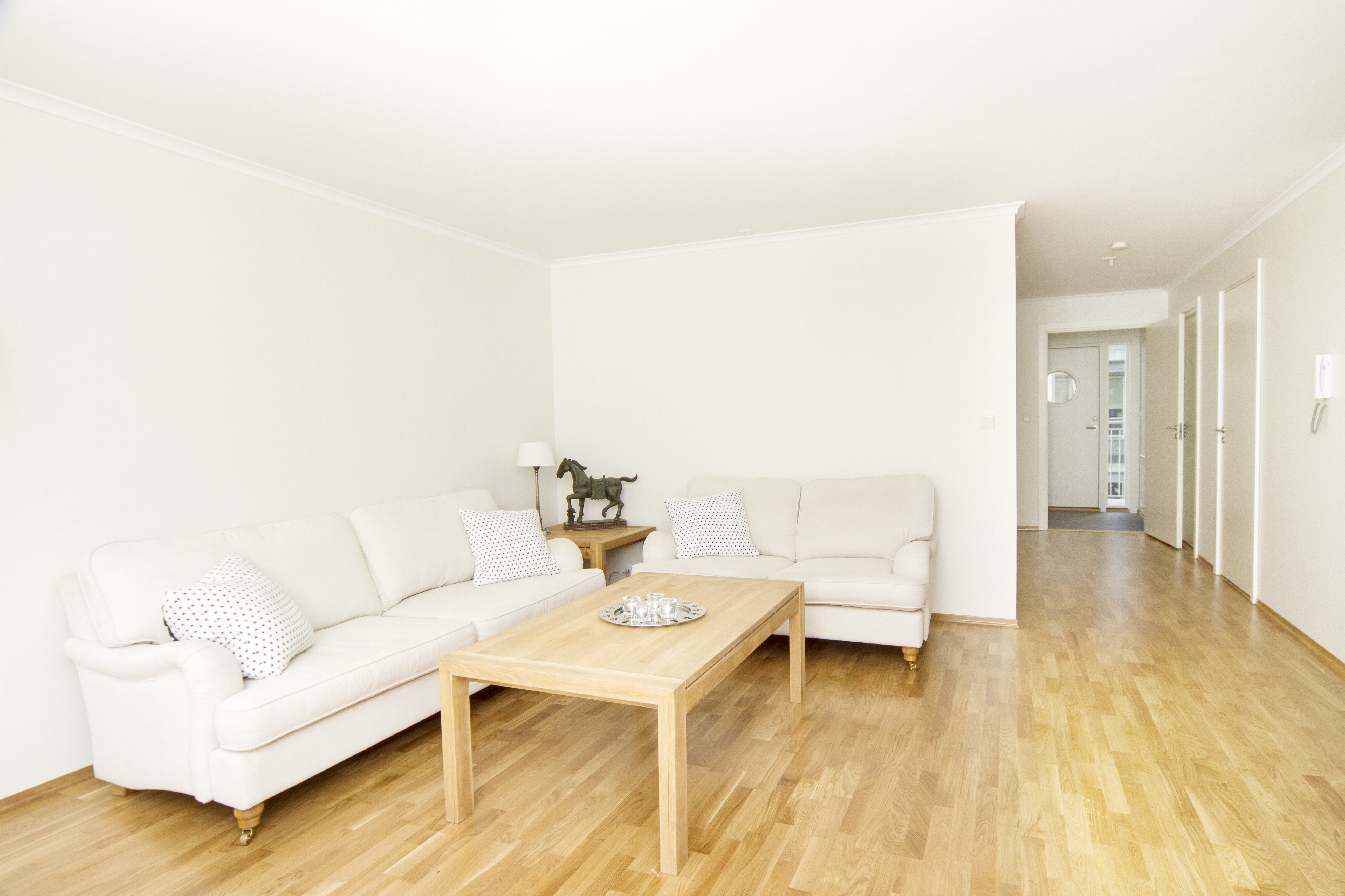

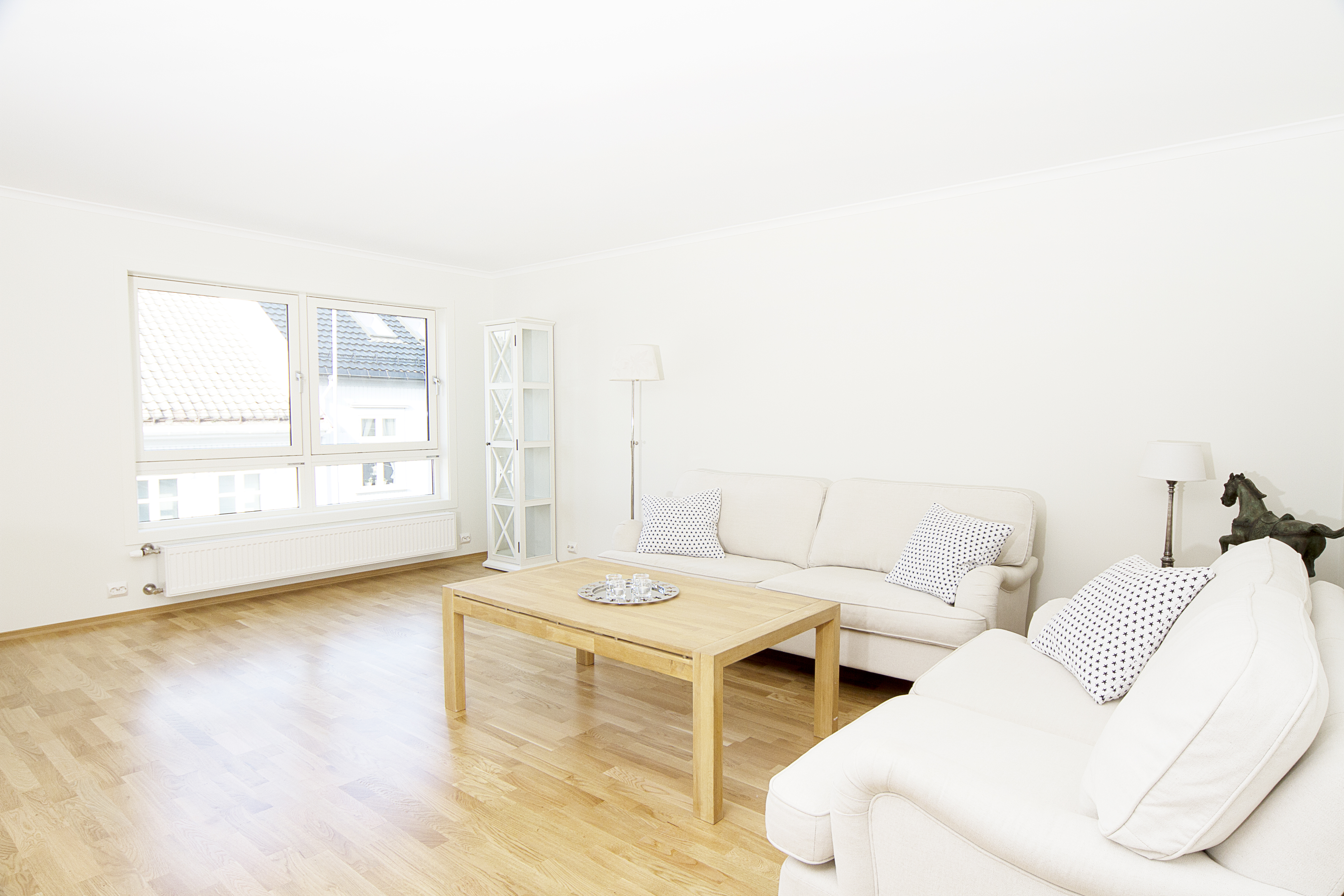

berge85 Skrevet 16. april 2013 Skrevet 16. april 2013 Når du sier blitzen på første lukkergardin mener du egentlig standar blitz funksjonen da ? Som er synkonronisering på fremre lukkergardin? Har du en blogg eller portofolie ? Hadde vert artig og sett noen av boligbildene dine. et par bilder fra bolig foto som jeg har tatt
