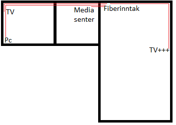

aklla Skrevet 8. april 2013 Skrevet 8. april 2013 Tenkte jeg skulle legge kablet gigabit nettverk i leiligheten min da det trådløse jeg har ikke fungerer helt optimalt for streaming av HD-innhold, og jeg har minst 2 bokser som ikke har trådløst nettverk. Det tekniske er greit nok, men lurer litt mer på det praktiske. Har tenkt på å enten feste med stiftepistol beregnet på kabler ( http://www.clasohlso...tol/Pr306319000 ) og rett og slett bare stifte ledningene fast på veggen. Bakdelen med dette er jo at det blir "stygt" og lite fleksibelt mtp. evt. flere kabler etterhvert. Fordelen er jo at det er enkelt å sette opp og tar liten plass i forhold til kabelgate. Skal forresten ha switch ved "TV+++" da jeg ikke vil legge 4-5 ledninger dit. Noen tips i forhold til det praktiske? Har tenkt til å bruke nettverksuttak, hva burde jeg satse på der?
