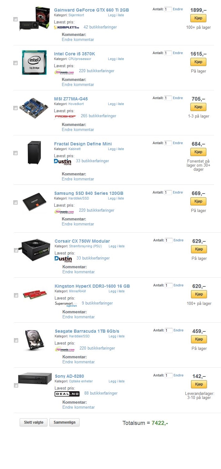

Har foreløpig kommet frem med dette forslaget:
http://prisguide.har...no/liste/139572
Noen kommentarer:
- Helst ikke særlig dyrere enn det er nå - kan forsåvidt strekke meg til 8k. Dersom det er mye å hente på lang sikt på å gå noe opp, er jeg åpen for velbegrunnede forslag.
- Jeg er litt lost når det kommer til hovedkort. Er det hovedkortet jeg har på lista nå greit, eller bør jeg legge mer penger i det? Og: jeg finner ikke noe hovedkort med WiFi, noe som hadde vært greit i forhold til bosituasjon det neste halvåret. Hjelp?
- Er også usikker på skjermkort. Er 660Ti fint, bør jeg gå opp til 670, kan jeg gå ned til 660 - dette fremstår som litt uklart for meg. Svært åpen for anbefalinger her.
- Kjøling har jeg ikke snøring på. Fullstendig vannkjøling blir helt sikkert for hardcore for meg (og sikkert unødvendig med denne innmaten), men er et lukket plug-and-play-system noe å vurdere? Ser det finnes noen til rundt 500-lappen. Dersom dette vil redusere støy og temperatur betraktelig kan jeg vurdere det. Vil gjerne ha forslag til prosessorkjøling i alle fall - og om noen har erfaring med kabinettet og anbefaler innkjøp av flere vifter, gi lyd!
- Strømforsyning valgte jeg litt på måfå. Vil gjerne ha forslag her også. Trenger jeg 750W?
- Tar gjerne kommentarer og forslag på RAM også, la inn billgste 1600mhz par på totalt 16gb jeg fant...
- CPU regner jeg med er OK både på kort og forholdsvis lang sikt? Ser denne ofte dukker opp som anbefalt for spillere.

Da får jeg strekke meg litt, forslagene deres høres fornuftige ut. Går da til GTX 670, legger noen ekstra kroner i hovedkort, samt legger til et nettverkskort.
Ny liste her:
https://prisguiden.no/liste/139572 (hovedkort ikke oppdatert da det ikke lå i Prisguide - notert bak øret)
Takk for svar så langt - tar gjerne innspill på spesielt kjøling og PSU også!
