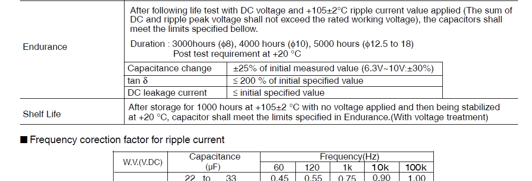

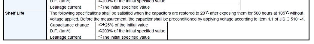

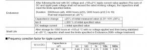

GabrielV Skrevet 2. april 2013 Skrevet 2. april 2013 Her var det mye rare svar, kort fortalt har elektrolytt kondensatorer liggetid, hvis dere sjekker datablad vil dere se det som shelf life. Her er en post angående problemet - Link og Link 'Capacitors have electrolytic in them, liquid or semi-liquid paste between aluminum foil inside the capacitor. Nothing is perfect, so if left unused there's a chemical process inside them and the aluminum foil and electrolytic degrades.' 'Electrolytic caps use aluminum foils as the plates in the capacitor. The foils and the electrolyte are also the conductors. The electrolyte is highly conductive, which is the reason you must clean a board after a cap vents. The dielectric is not the electrolyte, but an aluminum oxide layer formed on the anode foil. That oxide layer can deteriorate - become thinner - if the cap sits on a shelf or the electronic device is left unused for a long time. In ultra-low impedace caps, the electrolyte tends to attack the oxide layer and has special additives to suppress that action.' Legger ved noen screen shot av et par datablad for dere så dere ser at produsenter oppgir liggetid. Du kan være heldig å kunne måle unormale verdier med et esr meter men en lekasje tester skulle jeg tro er å foretrekke. Hvor lang liggetid kondensatorer har kommer ann på produsent og serie basert på esr og impedance. Etter 30 år i hylla kan jeg garantere at du vil finne store avvik. Jeg fikk tak i et lager av Sanyo WG, Rubycon Mcz of Mbz for et par måneder siden og stortsett samtlige hadde avvik fra datablad selv om de bare har vært lagret 4 til 7 år - tør ikke tenkte på hvordan de vil måle etter 30 år.
Andrull Skrevet 2. april 2013 Skrevet 2. april 2013 Minner meg om en artikkel jeg leste for et par år siden som egentlig sa det samme ja. Dog var det mest snakk om lite/lett bruk og ikke ubrukt, men det virker som om det går nesten for det samme.
