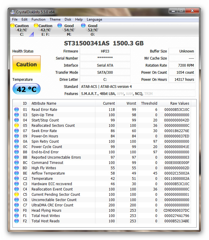

Kjørte CrystalDiskInfo og får - for meg, illevarslende beskjed (se vedl. bilde).
Er det på tide å erstatte harddisken???

"Reallocated Sectors Count" > 0 betyr at diskens egen kontroller har oppdaget feil på disken og flyttet de gjeldende sektorene til andre steder på disken. Dette er slett ikke så uvanlig for moderne disker der dataene ligger utrolig tett lagret, men det er en grense for hvor lenge den kan fikse slike feil "on the fly". Mange diskfeil kan takles av OS'et ved at det prøver å lese en sektor flere ganger inntil det lykkes. Men dette oppleves etter hvert som et tregt system.
Enhver som har viktige data på en harddisk (- eller SSD -) bør uansett ha en backup, for en diskfeil er noe som skjer før eller siden. Har du backup, så er det ikke så farlig om disken ryker, da kan du sette inn en ny disk og kjøre videre med den.
Det er mulig at et program som SpinRite (i Maintenance mode) kan avdekke flere "nesten-feil" på disken og på den måten avverge enkelte fremtidige feil og gjøre den brukandes i mange måneder fremover.

Jeg kan selvsagt erstatte C:/ med en SSD som jeg bruker ca. 80GB av. E og F er samme HD på 1500GB så der kommer ikke en SSD på tale.

Ja, jeg bør vel være føre var enn etter snar og skaffe meg nye HD's og kopiere dataene mine over på. Bør jeg erstatte C: med en SSD? C:/ er ca. 80GB full.
