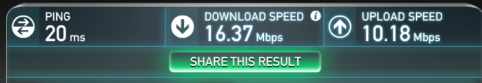

War Skrevet 1. april 2013 Skrevet 1. april 2013 Test en annen dag. Har 70/10 og måler 71/11 hver uke. Nå derimot fikk jeg dette ( med samme router og kabel )

War Skrevet 5. april 2013 Skrevet 5. april 2013 Fant du noen løsning? For jeg setter kabel i modem og får 70/10 og i router får jeg 10-13/10 . Har resatt routeren og prøvd alt.
War Skrevet 5. april 2013 Skrevet 5. april 2013 (endret) Jeg har nyeste, beta gikk ikke "feil fil" Jeg har 15 routere så slang inn en 3com rackrouter til 4K og da ble det 70/10 med en gang. Testet med en Netgear WNR2200 som også gir 70/10 Edit: Testet med en WNR2200 til som også gir 70/10 Har resatt asusen, prøvd å oppgradere fw , men har nyeste. Fabrikkresatt og gjort alt jeg kan komme på. Den har fungert på 70/10 lenge uten feil. Har også fått Canal digital til å sjekke og modemet er nytt og oppdatert og ingen feil funnet. Endret 5. april 2013 av War
