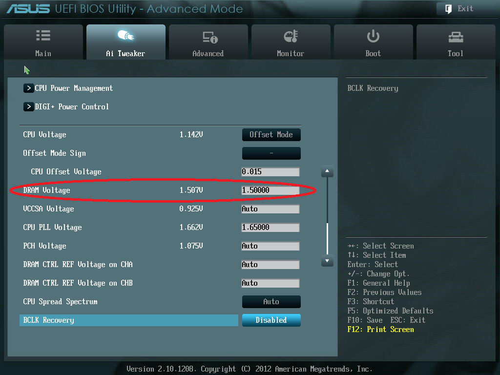

PaladinNO Skrevet 31. mars 2013 Forfatter Skrevet 31. mars 2013 (endret) Overclock-bildet over er ikke mitt - det var bare noe jeg fant med Google. Her er brikkene mine (er 1,5V, men det visste jeg allerede - det står også trykt på dem): http://www.corsair.c...m2a1600c10.html ...2 slike kit (2x 2x8GB) for 32GB totalt, et kit med revisjon 2.21 og et med rev. 3.24. Og det er en av rev. 3.24-brikkene som ikke vil la maskine boote. Jeg har vært inne i Advanced Mode, og det står ikke DRAM Voltage noe sted...men siden alt står på Auto. så tror jeg at jeg må endre på noe for å få tilgang på RAM-voltage - CPU Voltage f.eks.; tror den også står på Auto hos meg, så endrer jeg den til Offset, så kanskje. Men spenningen stiger ikke (pun) før jeg har fått sjekket alle brikkene, det er det ingen vits i. Så langt har jeg testet en brikke fra rev. 2.21-kit'et (Pass: 4, Errors: 0), og driver nå med en brikke fra rev. 3.24 kit'et (sålangt Pass: 2, Errors: 0). Har hele tiden brukt den RAM-slot'en som manualen sier skal brukes ved kun en RAM-brikke. Må nok desverre si at å feilsøke ram kan ta laaaang tid. Det med å la en ram brikke pasere 3 ganger er bare en liten sikkerhets test om som du kjører for å sørge for at du ikke har alt for store problemer. Finner du feil etter 4 passes så er det mulig at du får bsods, freezes og generel ustabilhet. Finner du i de 3 første passene så kan du kanskje ikke starte pc'n med dem. Kan være dette er feil men det er min erfaring. Så hvor mange passes bør jeg la den kjøre da, sånn for å være sikker? Om ikke annet, så får jeg ihvertfall testet støyen på ny-bygget: nå har jeg alle delene montert på et eget hovedkortbrett liggende åpent på bordet ca. en halv meter til venstre for meg og med CPU-kjøleren med sine 2 vifter gående for fullt...alt jeg hører er en kurrant susing. Endret 31. mars 2013 av Paladin@LANur
Kman3107 Skrevet 31. mars 2013 Skrevet 31. mars 2013 (endret) Jeg personlig kjører aldri mer enn 4 passes og starter alltid med alle brikkene (så sant pc'n booter). Men det er fordi jeg er lat Jeg vet ikke om det finnes noen 100% tall for hvor mange timer eller passes som man burde kjøre de. Det eneste jeg vet er at det er ikke noe poeng å bare kjøre 1 eller 2 passes med mindre du vet at ram brikkene er i orden men du driver og overklokker dem. Det er også viktig at du sjekker at pc'n booter med en singel brikke i alle slotsa. Kan være en dim slot er ødelagt. Dette er ett bilde av min bios. Og om jeg ikke tar helt feil så er ALLE Sabertooth Z77 nye bioser helt like. AI_Tweaker_2.BMP Endret 31. mars 2013 av Kman3107
