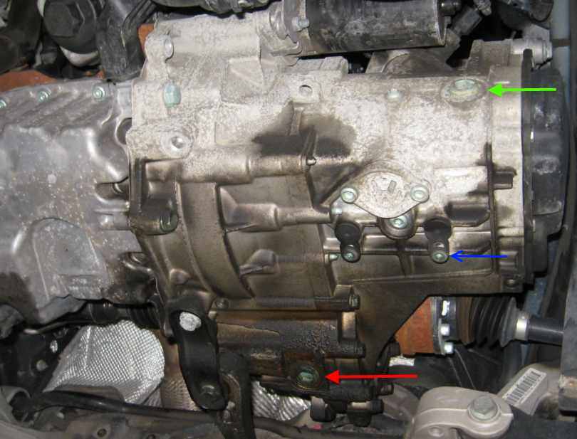

Vet du forresten hvor jeg skal fylle på girolje? Legger ved to bilder. Jeg har funnet to mulige steder jeg kan fylle på, men er ikke sikker. Det står heller ikke i instruksjonsboka..
Endret av jof89
Se på bilde som jeg legger ut. Rød pil er tappeskrue og grønn er der du fyller på. Hører til en Jetta men tror det er samme kasse som i Vento.
Fyll gjennom det grønne hullet til det begynner å renne ut og skru igjen pluggen. Ikke overfyll, oljen skal være på nedre del av gjengene.
Du må ha en 17 mm umbraco....
Endret av Indian
det er den pluggen på øverste bildet.
jeg ser også at giroverføringa er av stag typen.. ikke noe justering av den.. men den bør smøres.
få noen å sitte inni bilen til å prøve alle girene, mens du står å ser hvordan stagene beveger seg...
dette er ikke samme kasse
Du får en ide hvor pluggene skal sitte. Hvorfor ikke spør Mekonomen til å bytte oljen for deg? Du trenger en 17 mm umbraco som koster litt. Jeg kjøpte min Hazet for rundt 150 kroner for 30 år siden. De finnes ikke på Biltema.
Tappes bakkant under og fylles fremkant.
dette er feil.. ikke samme kasse
fylleskruen er på venstre siden, ut mot hjulet, slik som bildet til jof89 viser
biltema har den nøkkelen.. koster 39,90
http://biltema.no/no/Verktoy/Handverktoy/Pipe--og-Nokkelverktoy/Kraftpiper/Kraftpipe-unbrako-71156/
Endret av joka
Denne Biltema nøkkel er noe nytt for meg. Da jeg kjøpte min var det kun de store som kunne levere i den størrelsen. Den fra Biltema ser mye bedre ut enn min som er 'L-formet'. Jeg kjøper en over påsken. Takk for tipset.
