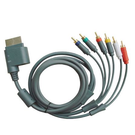

LarZen Skrevet 20. mars 2013 Skrevet 20. mars 2013 Okay, da blir det fort litt mer vrient. Om du tar i bruk komponent kabel som ser slik ut: Så kan du kjøpe en forlengelse kabel til lyd og strekke den til forsterker. Eller alt etter hvilke TV du har så kan du også muligens kjøre kompositt ut ifra tv og ned til forsterkeren. Evnt kjøre optisk opp til TV og kompositt ut til forsterker. Men det spørs på hvilke innganger ditt TV har.
