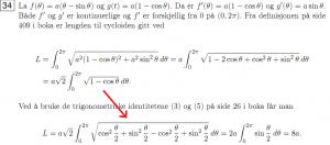

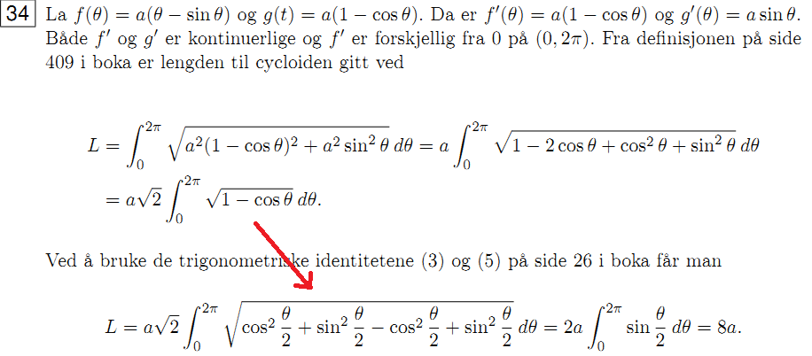

Reeve Skrevet 16. oktober 2011 Skrevet 16. oktober 2011 (endret) Hei, sitter litt fast på en matteoppgave her, så ønsker hjelp. Oppgaven er som følger: Problemet er at jeg ikke skjønner hvordan de får det en til å bli det andre (som pilen peker på). Jeg skjønner litt av det, altså at 1 = sin2(x)cos2(x), og jeg vet at de bruker regelen om at cos(2x) = cos2(x) - sin2(x). Men hva gjør de med hele uttrykket for å få cos(x) til å bli cos(2x) uten å forandre summen av integralet? Edit: Glem det, skjønte det. sin2(x) + cos2(x) = 1 uansett verdi av x, altså x kan deles på 2 i begge uten at vi egentlig gjør noe. Og cos(2x) = cos2(x) - sin2(x) kan skrives om slik: cos(x) = cos2(x/2) - sin2(x/2). Endret 16. oktober 2011 av ChrisReeve
Jaffe Skrevet 16. oktober 2011 Skrevet 16. oktober 2011 De trenger ikke gjøre noe med uttrykket? Regelen du nevner gir jo nettopp at . Merk deg at det står i det nye uttrykket de får!
Reeve Skrevet 16. oktober 2011 Skrevet 16. oktober 2011 Jepp, men problemet mitt var hvordan man kunne dele de to første leddene på to. Men forstod kjapt at det var lov. Uansett, takk!
Jaffe Skrevet 16. oktober 2011 Skrevet 16. oktober 2011 Flott Det er ofte viktig å se på hva identitetene sier, ikke hvilke symboler som brukes for å beskrive den. Det eneste identiteten sier er at cosinus av en vinkel er det samme som kvadratet av cosinus av halve vinkelen minus kvadratet av sinus av halve vinkelen. Om det er x, 2x eller 100x som er vinkelen spiller ingen rolle.
