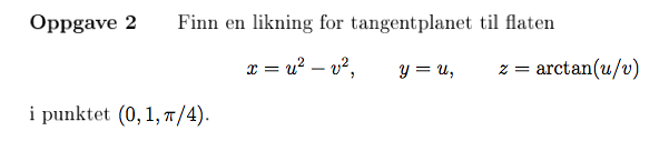

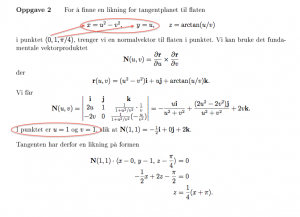

Gjest Slettet+987123897 Skrevet 2. juni 2011 Skrevet 2. juni 2011 Når de finner ut at u = 1 og v = 1 i punktet, da setter de bare inn 0 for x og 1 for y og finner ut det ut fra ligningene x = u^2 - v^2 og y = v sant? Sikkert dumt spm, men jeg er sliten etter regning. Hva er den generelle fremgangsmåten for å finne tangentplan når man har en parametrisert ligning?
kloffsk Skrevet 2. juni 2011 Skrevet 2. juni 2011 Første spørsmål: ja. Andre spørsmål: tja, det spørs. Men hvis du har gitt en overflate ved X(u,v) = (f(u,v), g(u,v), h(u,v)) vil en basis for tangentplanet være X_u = DX(u) og X_v = DX(v). Her er DX Jacobianeren, dvs, matrisa med første kolonne lik dX/du (partiell-derivert) og andre kolonne lik dX/dv. Når du da ganger med hhv u = [1,0] og v = [0,1] får du da basisen din dX/du og dX/dv som gitt over. Så hvor er vi: jo, vi har funnet en basis for tangentplanet til flaten din i et gitt punkt. For å finne en normalvektor kan man da ta kryssproduktet av disse to vektorene. Merk at svaret ditt bare er unikt opp til valg av fortegn, så du må være konsistent rundt hele overflaten din. Men det er ikke noe problem når overflaten din er parametrisert.
