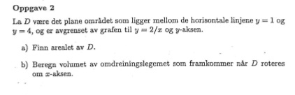

Lurer litt på denne:
Jeg tror jeg har løst den korrekt:
Finner x som funksjon av y:
y=2/x => x=2/y
chart?cht=tx&chl=\int^4_1  \frac{2}{y}  \,dy
= 2(ln|y|)14 ≈2.77
Er dette riktig. Tror egentlig jeg skal løse den ved å integrere mhp. x, men jeg er usikker på hvordan jeg skal gjøre det. Prøver jeg å løse den med hensyn på x, får jeg to uegentlige integraler og masse vas.
Ved rotasjon, hvis jeg bruker skivemetoden. Blir vel radien i sirkelen ((2/x)-1), men hvordan tar jeg hensyn til den øvre grensen? Er det greiere å bruke sylinderskallmetoden?
Edit: Finnes det noen nettsider som forklarer dette med areal mellom kurver på en god måte. Alt jeg finner er sider som forklarer helt enkle oppgaver, som f.eks. arealet mellom sqrt(x) og x^2 i første kvadrant, men lite som er mer avansert ...
Endret av Jude Quinn
Alltid lurt å tegne tegning
Du skal altså finne arealet mellom de røde strekene. Selvfølgelig kan vi skifte funksjonen 90 grader mot høyre, men akkyratt her føler jeg det blir litt unødvendig
Ser man på grafen så man ta arealet av det grønne pluss arealet av det røde minus arealet av det grå. Ser man litt til ser man raskt at arealet av det grå og det røde er likt og dermed blir integralet i praksis
chart?cht=tx&chl=\int_{\frac{1}{2}}^2 \frac{2}{x} \, dx
Du får samme svaret som meg, så antar du ikke har gjort noe helt bak mål. Men i mine øyne er det bedre å velge en litt mer omstendelig måte, slik at man forstår hva man gjør ^^
Endret av Nebuchadnezzar
Veldig god forklaring Nebuchadnezzar.
Jude Quinn:
Du har jo gjort det helt rett. Det er fullt lov å velge hvilken akse en vil integrere langsmed, så lenge en følger "reglene". Det har du gjort.
Faen som jeg roter .... :p
Fikk samme svar med sylinderskall- og skivemetoden -- 12*pi.
Merker at hodet ikke fungerer optimalt når man er trøtt.
