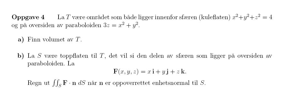

Får ikke b) helt til å stemme. Bruker Divergensteoremet, slik at S(bunn) + S(overflate) = Fluksen over hele integralet av D. Jeg får 8,3333pi og ikke 8pi som er svaret. Noen som kan hjelpe meg?
Endret av PsychoDevil98
