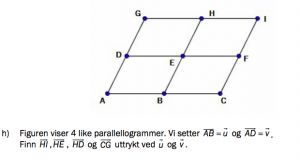

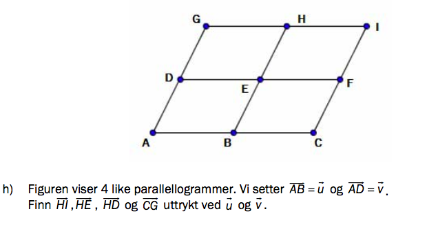

Kort spørsmål:
Jeg finner ingen fasit, så spør her inne.
Er det galt at svaret her kan være:
HI = U
HE = -V
HD = -V -U
CG = -2U + 2V
Ser rett ut det.
(Den måten din å skrive vektorar på fungerer ikkje so veldig bra eigentleg. Andre alternativ er å bruke feit skrift – t.d. u – eller TeX-koder: mimetex.cgi?\vec{u}. Den siste skriv du slik, utan mellomrom: [tex ]\vec{u}[/tex ].)
