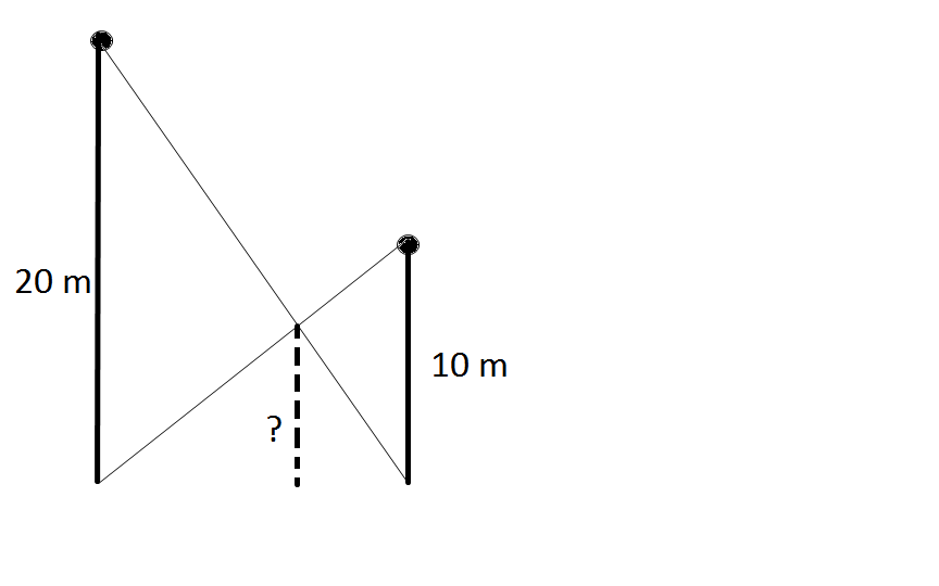

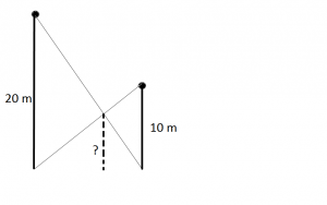

Funkmasterfleksnes Skrevet 13. januar 2009 Skrevet 13. januar 2009 (endret) heisann, sliter litt med en "nøtt" her. Oppgaven lyder: du har to flaggstenger, den ene er 10 meter og den andre er 20 meter høy. hvis du trekker en line fra toppen av hver flaggstang til bunnen av den motstående flaggstangen, hvor høyt oppe vil da linene krysse? laget en illustrasjon: Avstanden mellom stolpene har ikke noe å si da høyden til der linene møtes ikke er avhengig av avstand på flaggstengene. håper på raskt svar Endret 13. januar 2009 av mrjazz
