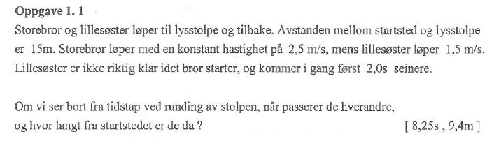

Killer_DT Skrevet 3. november 2008 Skrevet 3. november 2008 (endret) Har store problemer med denne, håper noen kan hjelpe meg: EDIT: Tusen takk Jaffe, der fikk jeg den til. Hadde brukt 15m i likningsettet i stedet for 9m... Endret 3. november 2008 av Killer_DT
Jaffe Skrevet 3. november 2008 Skrevet 3. november 2008 (endret) Her er det sikkert mange veier i mål, men du kan gjøre noe sånt: Storebror bruker 15m/2.5m/s = 6s på å løpe bort til lysstolpen. Når han har kommet til lysstolpen har lillesøster altså løpt i 4 sekunder. Da har hun løpt 4s * 1.5m/s = 6m. Nå har vi et mindre komplisert scenario. Vi har at lillesøster befinner seg 15m - 6m = 9m fra lysstolpen og løper i retning mot den, og storebror befinner seg ved lysstolpen og løper i retning fra den. Tror du du kan klare å sette opp ei ligning for å finne tida det tar, fra der de er nå, til de passerer hverandre? Endret 3. november 2008 av Jaffe

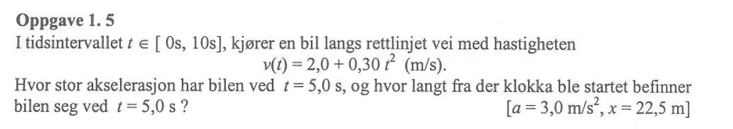

Killer_DT Skrevet 4. november 2008 Skrevet 4. november 2008 (endret) Kan noen gi meg et tips på denne. Fant aks ved å derivere. Men hvordan finne strekningen? EDIT: Yup, jeg hadde integrert, men da jeg fikk feil svar trodde jeg ikke det var int som var riktige metoden. Fikk rettet noen skrivefeil og nå funket det! Takk for svar. Endret 4. november 2008 av Killer_DT

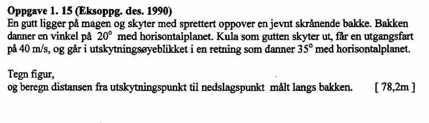

Jaffe Skrevet 9. november 2008 Skrevet 9. november 2008 (endret) Du kan f.eks. velge å rekne med kulas bane i forhold til horisontalplanet. Da har vi følgende parameterframstilling: y(t) = 40 * sin(35) * t - 1/2 * g * t2 x(t) = 40 * cos(35) * t Etter hvert som kula farer bortover, vil bakkens høyde ned til horisontalplanet også øke (siden den er skrå). y/x = tan(20) som gir y = tan(20) * x. Kula vil treffe bakken når den har samme høyde over horisontalplanet som bakken har etter x(t) meter. Altså når y(t) = x(t) * tan(20). Edit: det var ikke så mange veier til rom likevel Endret 9. november 2008 av Jaffe
