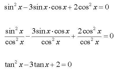

2bb1 Skrevet 15. september 2008 Skrevet 15. september 2008 (endret) Kunne trengt litt hjelp her (sin/cos)=tan og (cos/cos)=1, det er greit. Men hva skjer med det midterste leddet i linje 2? Altså: (3sinx*cosx)/(cosx)^2. Hvordan blir det 3tanx? Endret 15. september 2008 av 2bb1
pertm Skrevet 15. september 2008 Skrevet 15. september 2008 Kunne trengt litt hjelp her (sin/cos)=tan og (cos/cos)=1, det er greit. Men hva skjer med det midterste leddet i linje 2? Altså: (3sinx*cosx)/(cosx)^2. Hvordan blir det 3tanx? Man forkorter cosx mot cosx og får 3 sinx/cosx = 3 tanx
2bb1 Skrevet 15. september 2008 Skrevet 15. september 2008 F**n steike. Blir så forvirra når det står cos2x og ikke (cosx)2. Men det er jo tydeligvis det samme. Uff, takk
Kongen av Lassa Skrevet 15. september 2008 Skrevet 15. september 2008 (endret) F**n steike. Blir så forvirra når det står cos2x og ikke (cosx)2. Men det er jo tydeligvis det samme. Uff, takk Grunnen til at det står slik er at det er stor forskjell på cos(x)2 og cos(x2). Det blir da meget lett å misforstå hvis parantesene "forsvinner" i et ledd. Endret 15. september 2008 av Kongen_av_Lassa
