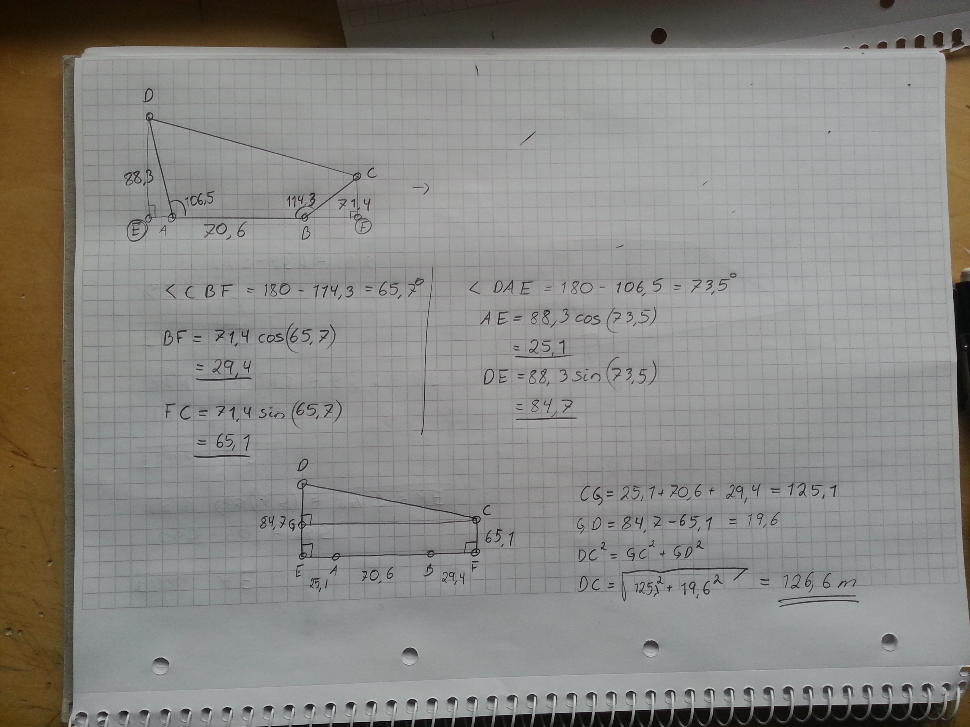

Når jeg skal regne ut en fjerde side i en firkant. Hvordan går jeg frem da?
Side 1: 88,3m Side 2:70,6m Side3:71,4m
I mellom side 1og2 er vinkelen 106,5Grader og mellom side2og3 er vinkelen 114.3 grader.
Har regna masse med trekanter men denne satt jeg meg litt fast i.
Har funnet alle vinkelene i firkanten ved å dele den i to trekanter.
Da er vinkel mellom side2og3: 106,5 og vinkel mellom 3og4 32,7
Men hvordan finner jeg nå den siste siden?
Tusen takk! Dette hjalp som bare det :).

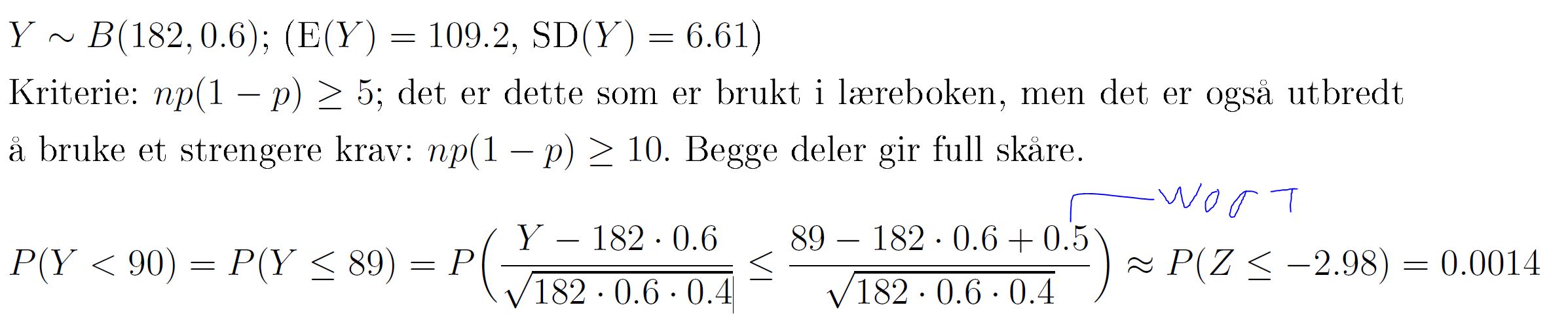

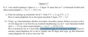

Forbereder meg til sannsynlighet og statisikk eksamen på uis for øyeblikket, god tid igjen, gjorde en eksamen i dag, og det har gått bra, men stod fast på oppgave 3b
Hintet er jo merka med blått der, og jeg forstår at vi skal bruke en tilnærming fra binomisk til normalfordeling. Fant ikke noe i formelarket, så jeg tok fat i boka, men fant ikke mye.
Tok deretter og så på løsningforslaget, og forstod det meste, bortsett fra det med at de legger til 0.5 på slutten
Jeg kjønner heller ikke hvorfor de har skrevet 182 *0,6 *0,4 under rot tegnet under brøken, isteden for tallverdien, når den allerede har blitt regnet ut
Formelen som er brukt må jo være noe som Y-Forventning / SD < verdi-forventning + 0.5 (hva er dette) / SD
Tok deretter og så på løsningforslaget, og forstod det meste, bortsett fra det med at de legger til 0.5 på sluttenpost-209627-0-57288900-1365950715_thumb.jpg
+ 0,5 kalles halvkorreksjon
du kan bruke tilpasning til normalfordeling når np > 5
Bin (n, p) tilpasses normalfordeling når np > 5, der N(np, sqrt(np(1-p)))
Så dette tallet 0,5 er satt? Må lese om halvkorreksjon, visste ikke om det
Forstår det, men som står det er er jo SD
altså Var=np(1-p)
SD=rot av Var
182*0,6(1-0,6)=182*0,6*0,4 = 43,68 = rota av 43,68 = 6,61
Hvorfor da ikke bare skrive 6,61 evt rota av 43,68 inn i uttrykket isteden for rota av 182*0,6*0,4 syntes det bare virker tungvint NÅR vi allerede har regnet ut det uttrykket et par linjer ovenfor

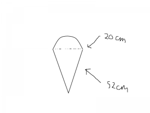

Forstår ikke helt hva de mener i denne oppgaven :/
En fortøyningsbøye har nederst form som en rett kjegle og øverst form som en halvkule. Grunnflaten i kjeglen og sirkelflaten i halvkula faller sammen og har radius 20 cm. Kjeglens sidelinje er 52 cm. Alle mål er utvendig.
Regn ut hele overflaten av bøyen i kvadratdesimeter (dm2) og volumet i kubikkdesimeter (dm3). Gi svarene med en desimal.
altså regn ut volum og areal av kjeglen og halvkulen, og legg sammen
edit: det var radius = 2cm, tegnet desimeteren istedet på tegningen...
noen som har peil på hvordan jeg lager fortegnslinje for (2x-3)^2 < 1 ??
Tusen takk. Klarte liksom ikke å se for meg en førtøyningsbøye med den beskrivelsen :p

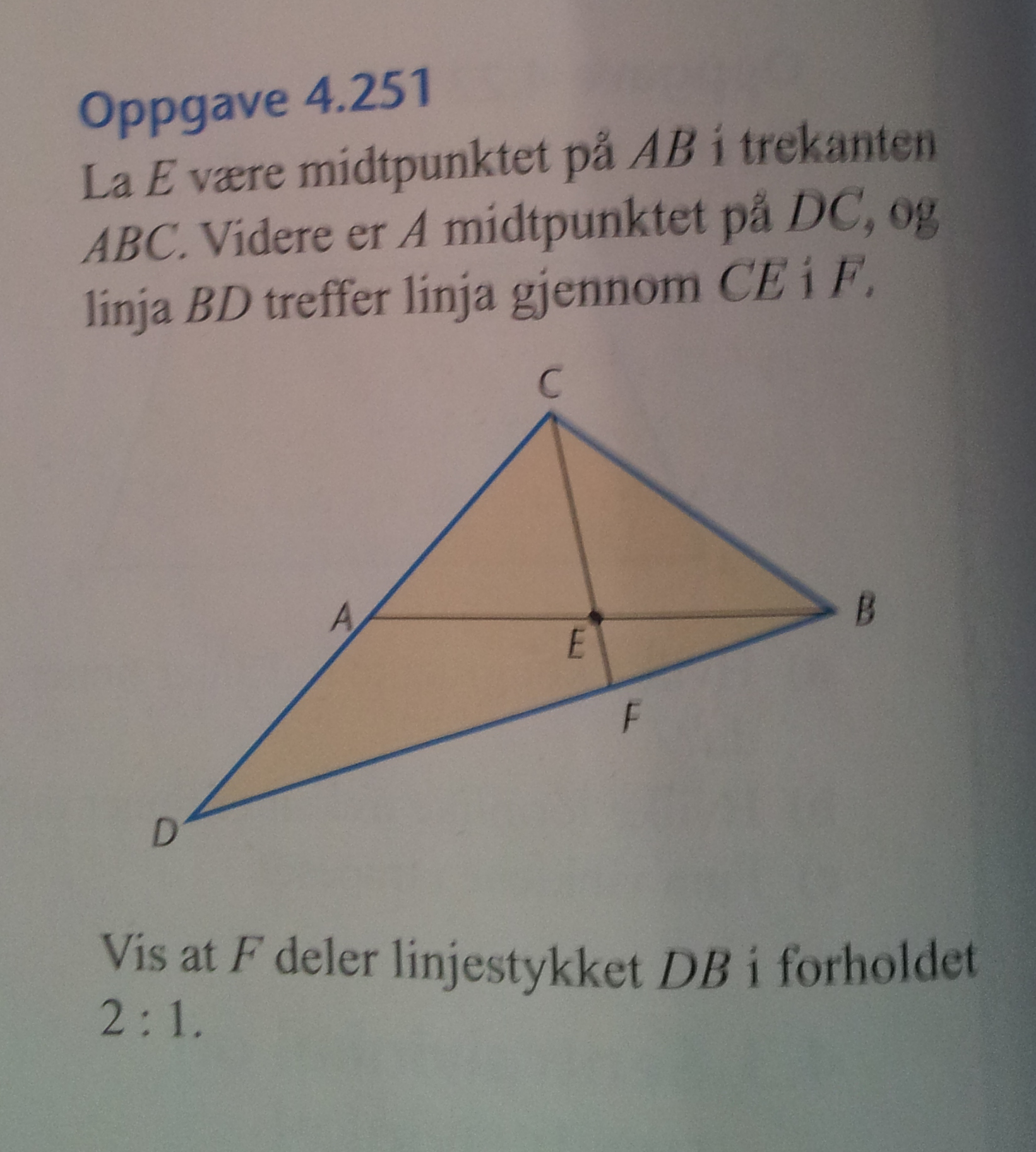

God morgen,
Jeg sliter litt med en oppgave i R1 geometri.
Det er en "median" oppgave, jeg forstår ikke helt hvordan jeg kan vise dette. Det eneste som er "konstant" det er disse halvpunktene på DC og AB. Ligger ved lærebokens geogebra fil for oppgaven.
R1_4_251.ggb
