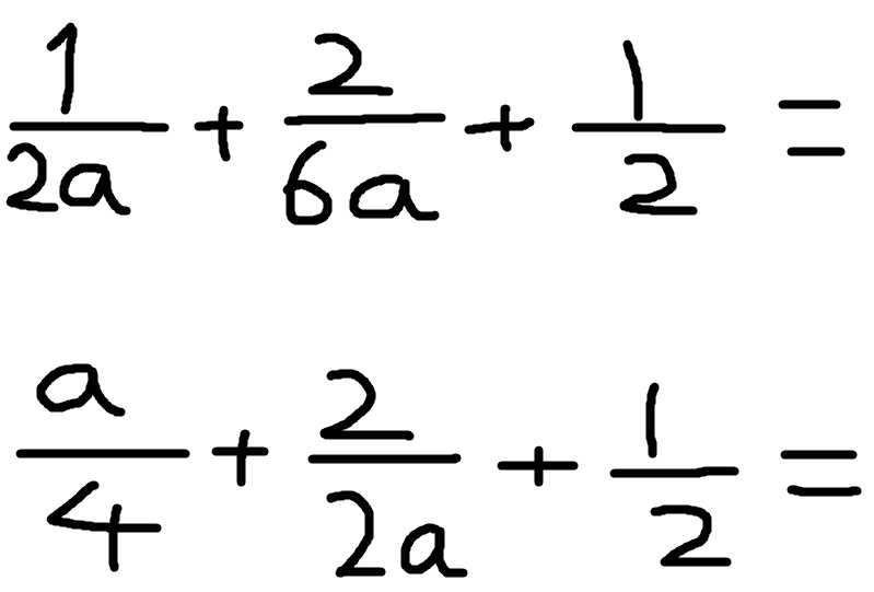

Gjest Slettet-QjT4b9 Skrevet 21. august 2012 Skrevet 21. august 2012 Akkurat begynt på forkurs etter fire år uten matte. Sliter med brøk :O Uansett, de to siste oppgavene, vi har fasit, men vi finner ikke helt ut hvordan det skal bli som det blir, mtp ganging for felles nevner og bokstaver. 1/2a+2/6a+1/x= a/4+2/6a+1/2= Kan noen løse disse, gi riktig svar, samt forklaring på hvordan?
-sebastian- Skrevet 21. august 2012 Skrevet 21. august 2012 Hva er det du vil gjøre med de egentlig? Forenkle de? Slik de står nå er de ikke likninger.
Gjest Slettet-QjT4b9 Skrevet 21. august 2012 Skrevet 21. august 2012 Jeg ser ikke at jeg skrev likning, så det er jo bra da. Brøk skrev jeg. Og de er fortsatt brøker. a over 4 skrev jeg som a/4, av mangel på _ å bruke.

-sebastian- Skrevet 21. august 2012 Skrevet 21. august 2012 Mener du i den første 1 delt på 2a, eller 0,5 a?

Gjest Slettet-QjT4b9 Skrevet 21. august 2012 Skrevet 21. august 2012 Mener du i den første 1 delt på 2a, eller 0,5 a? tegnet det i paint! Var en skriveleif, vet ikke hvor X kom ifra på siste del av første brøk, men det får så være, i verstefall ga jeg deg en å bryne deg på

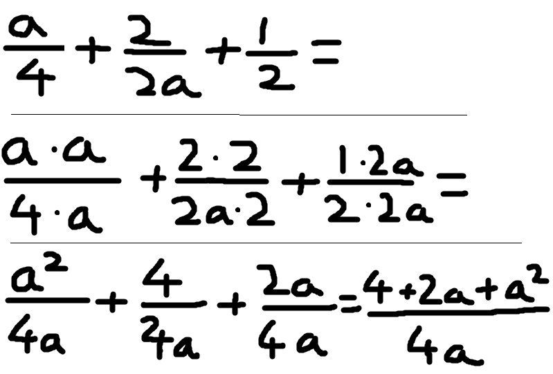

Jaffe Skrevet 21. august 2012 Skrevet 21. august 2012 (endret) Nøkkelordet her er fellesnevner. Når du skal legge sammen brøker må de ha samme nevner. For å gi alle brøkene samme nevner utnytter vi at vi alltid kan gange med 1 på en lur måte. Hvis vi ser på det første stykket ditt: Vi kan gange brøken med brøken . Da får vi 3 i telleren og 6a i nevneren (når vi ganger to brøker sammen ganger vi sammen teller med teller og nevner med nevner.) Nå har de to første brøkene samme nevner, og vi legger dem sammen ved å legge sammen tellerne: . Nå gjenstår det siste leddet, . Her kan vi jo godt gange med brøken , for da får vi 6a i nevneren. Nå står vi altså igjen med , og noe mer kan vi ikke trekke sammen. For å finne fellesnevner tenker du altså på hvilke faktorer hver brøk mangler i nevneren for at du skal kunne legge den sammen med de andre. Så ganger du med en brøk som har dette i teller og nevner. Da ganger du jo bare med 1, så du forandrer ikke brøkens verdi. Prøv deg på den andre oppgaven selv. Endret 21. august 2012 av Jaffe
Gjest Slettet-QjT4b9 Skrevet 21. august 2012 Skrevet 21. august 2012 (endret) EDIT: Det rare tallet der er altså et totall som skulle være fire, og ble det til slutt Svaret er greit nok, fasiten er enig med meg der. Men nå så jeg hvordan jeg skulle gjøre det. Så takk for hjelpen, og fortell meg hvordan du lager de brøkene i teksten! Endret 21. august 2012 av Slettet-QjT4b9
