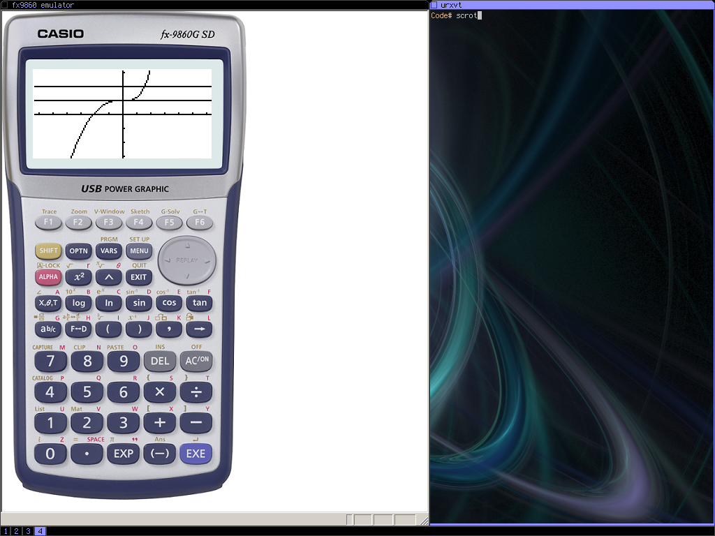

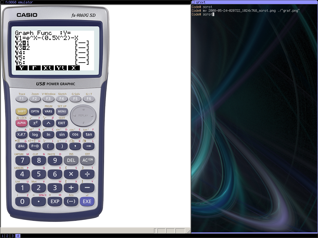

DeadManWalking Skrevet 24. mai 2008 Skrevet 24. mai 2008 Oppgaveteksten lyder slik; En funksjon f er gitt ved f(x) = e^x - 1/2x^2-x Bestem ved regning av arealet av området som er avgrensa av x-aksen, grafen til f og linjene x=1 og x=2. Ligger ved to screens.
Kleif Skrevet 24. mai 2008 Skrevet 24. mai 2008 Du har satt y=1 og y=2. Oppgaven ber om x. Det du skal gjøre er å integrere funksjonen med nedre grense 1 og øvre grense 2. Går det greit videre da?
