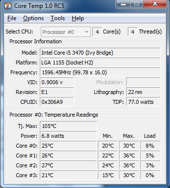

Zoone Skrevet 7. mars 2013 Forfatter Skrevet 7. mars 2013 (endret) Tror at jeg fikk festet kjøleren skikkelig denne gangen. Ved oppstart av maskinen lå den på 25-30 grader idle, og nå ligger den på 35-50 under vanlig bruk. Er det akseptabelt? Vedlegger et bilde fra Core Temp, tatt akkurat nå. Endret 7. mars 2013 av Zoone
Smirnoff Skrevet 7. mars 2013 Skrevet 7. mars 2013 50C max høres fortsatt mye ut ved bare vanlig skrivebordsbruk, men det er jo milevis bedre enn 100C. Hva får du om du kjører spill etc? Det blir jo fort tung belastning.

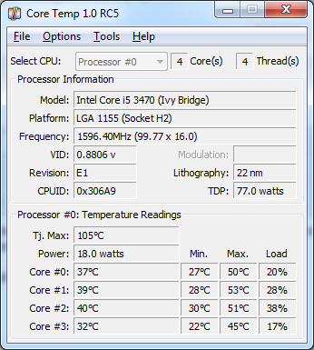

Zoone Skrevet 11. mars 2013 Forfatter Skrevet 11. mars 2013 (endret) Litt tregt ute, men siden sist dobbeltsjekket jeg prosessorviften og rugget litt her og der for å være sikker på at den sitter godt. Det så ut til å hjelpe. Vanlig temperatur ved normal skrivebordssbruk og filoverføring er følgende: Ser dette greit ut? Skal teste PC'en grundigere senere, under spill. Endret 11. mars 2013 av Zoone
samye83 Skrevet 11. mars 2013 Skrevet 11. mars 2013 Når du tok av kjøleren for å riktig montering, du husket å legge på ny kjølepasta også ikke sant?
Zoone Skrevet 11. mars 2013 Forfatter Skrevet 11. mars 2013 Det var allerede en påsmurt pasta på prosessorviften.
samye83 Skrevet 11. mars 2013 Skrevet 11. mars 2013 Men tok du av kjøleren? Hvis du tok av kjølere uten å rengjøre den+cpu, og bare satt den på igjen, da blir det ikke optimal kontakt mellom kjøleren og cpu'en.
Zoone Skrevet 11. mars 2013 Forfatter Skrevet 11. mars 2013 (endret) Ja, jeg gjorde dessverre det. Hadde ikke ny kjølepasta tilgjengelig, men syns at systemet ser langt mer stabilt ut nå enn tidligere. Eller er det fremdeles for høye temperaturer? Endret 11. mars 2013 av Zoone
samye83 Skrevet 11. mars 2013 Skrevet 11. mars 2013 Temperaturen ser mye finere ut nå, men er mulig å få det enda bedre. Du får bare spille litt og teste litt, er du ikke fornøyd, så kan du alltid legge på ny kjølepasta.
Zoone Skrevet 12. mars 2013 Forfatter Skrevet 12. mars 2013 Takk for tips - får teste et par uker til. Spilte litt The Sims 3 tidligere, og da gikk temperaturen opp til 45. Den sank fort igjen da jeg slo av spillet, og ligger nå jevnt på 20-30.
nebrewfoz Skrevet 12. mars 2013 Skrevet 12. mars 2013 Temperaturen ser mye finere ut nå, men er mulig å få det enda bedre. Du får bare spille litt og teste litt, er du ikke fornøyd, så kan du alltid legge på ny kjølepasta. I beste fall kan han regne med at CPU-temperaturen går ned med ... 1 grad, kanskje? I verste fall legger han på for tykt lag, og ender opp med en enda varmere CPU. Nei, de temperaturene trådstarter ser er helt OK - det er ingen vits i å dille noe mer med kjølepasta.
Smirnoff Skrevet 12. mars 2013 Skrevet 12. mars 2013 45C under last må man vel si seg fornøyd med, i alle fall med en aluminiumskjøler som er orientert den veien.
