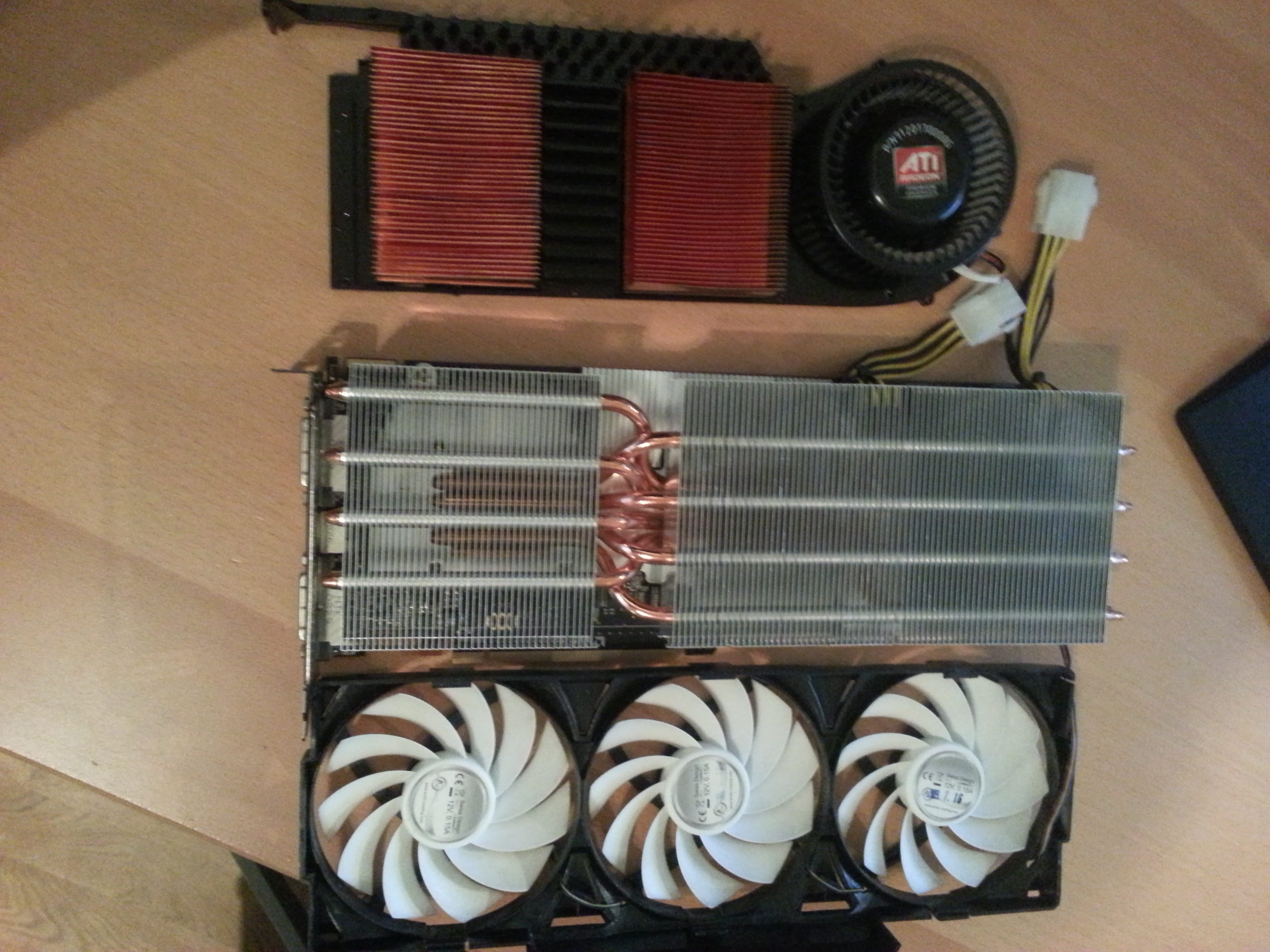

Gikk fra stock på 4870X2 aka hårføner til Arctic cooling accelero xtreme. Ikke en gang vits å sammenligne. To forskjellige kort. Det ene var tregt, bråkete og spydde ut en varme som man kunne krympe krympestrømper med, det andre er raskt, stillegående og mye mer stablit.
Grunnen til dette er egentlig latterlig simpel - kjøleribbene. På toppen er orginalen uten plastkåpen. De tre viftene nederst hører med oppå kortet i midten ;)
Har siden gått over til GTX680, msi sin twin frozr utgave, som i mine øyne er mer elle mindre i samme liga som arctickjøleren på bildet hva støy og temperaturer angår.
