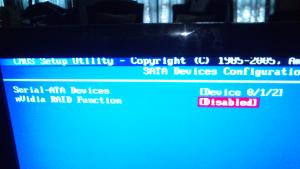

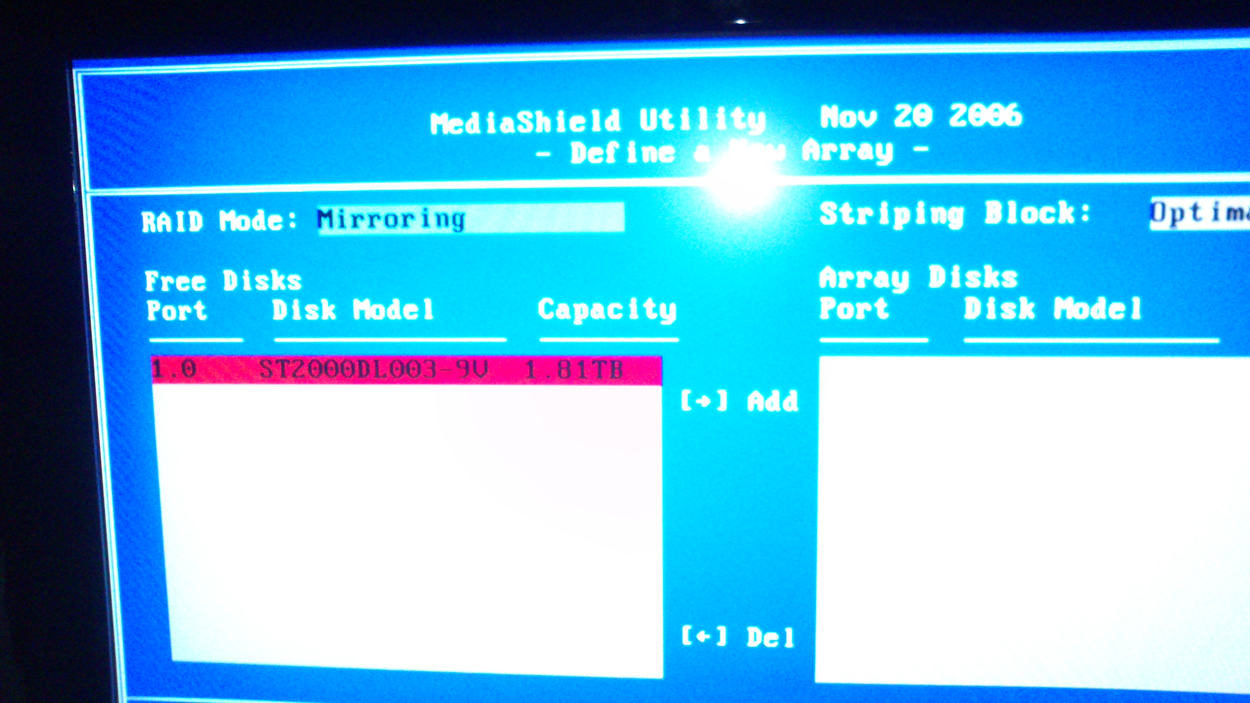

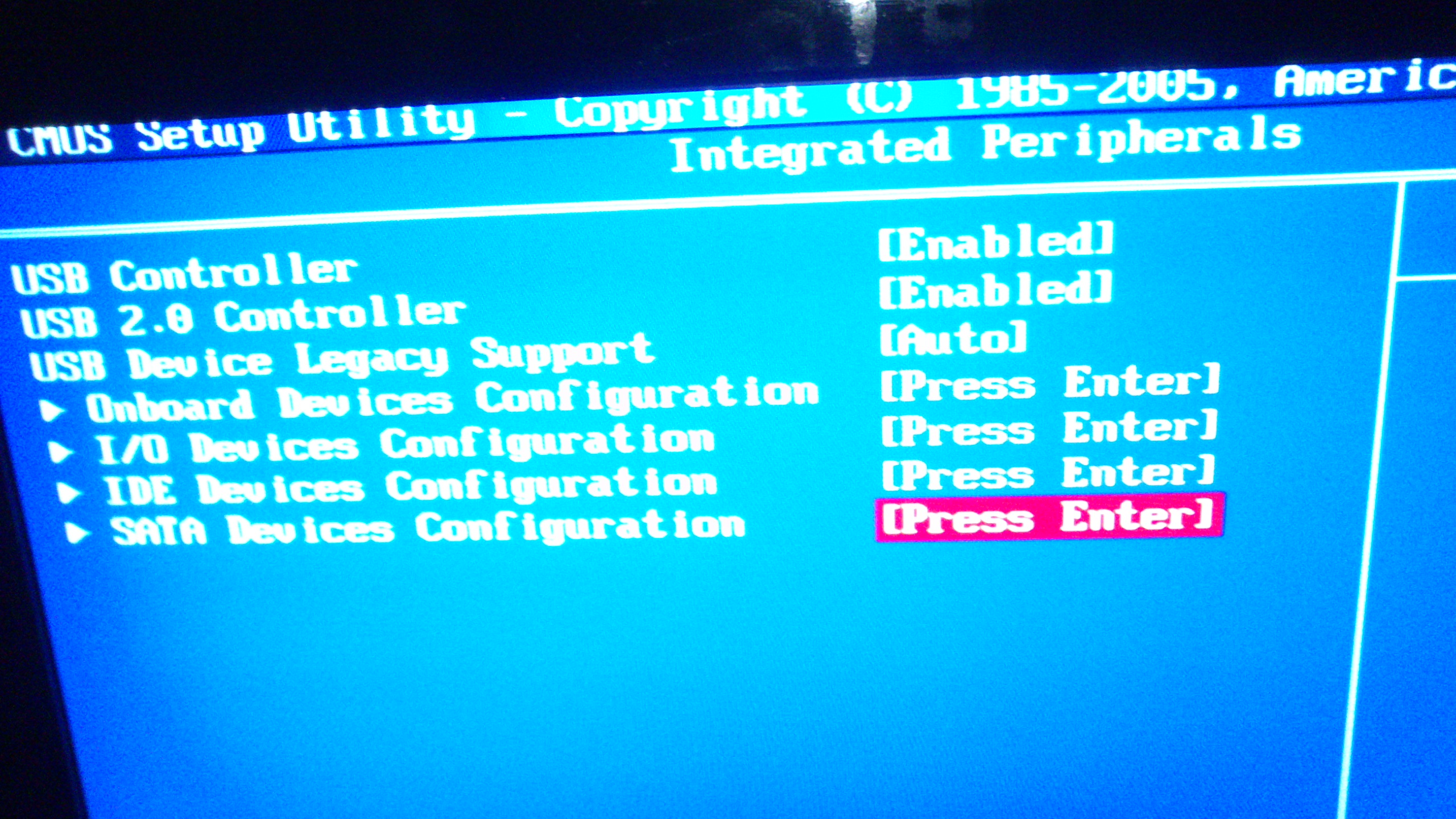

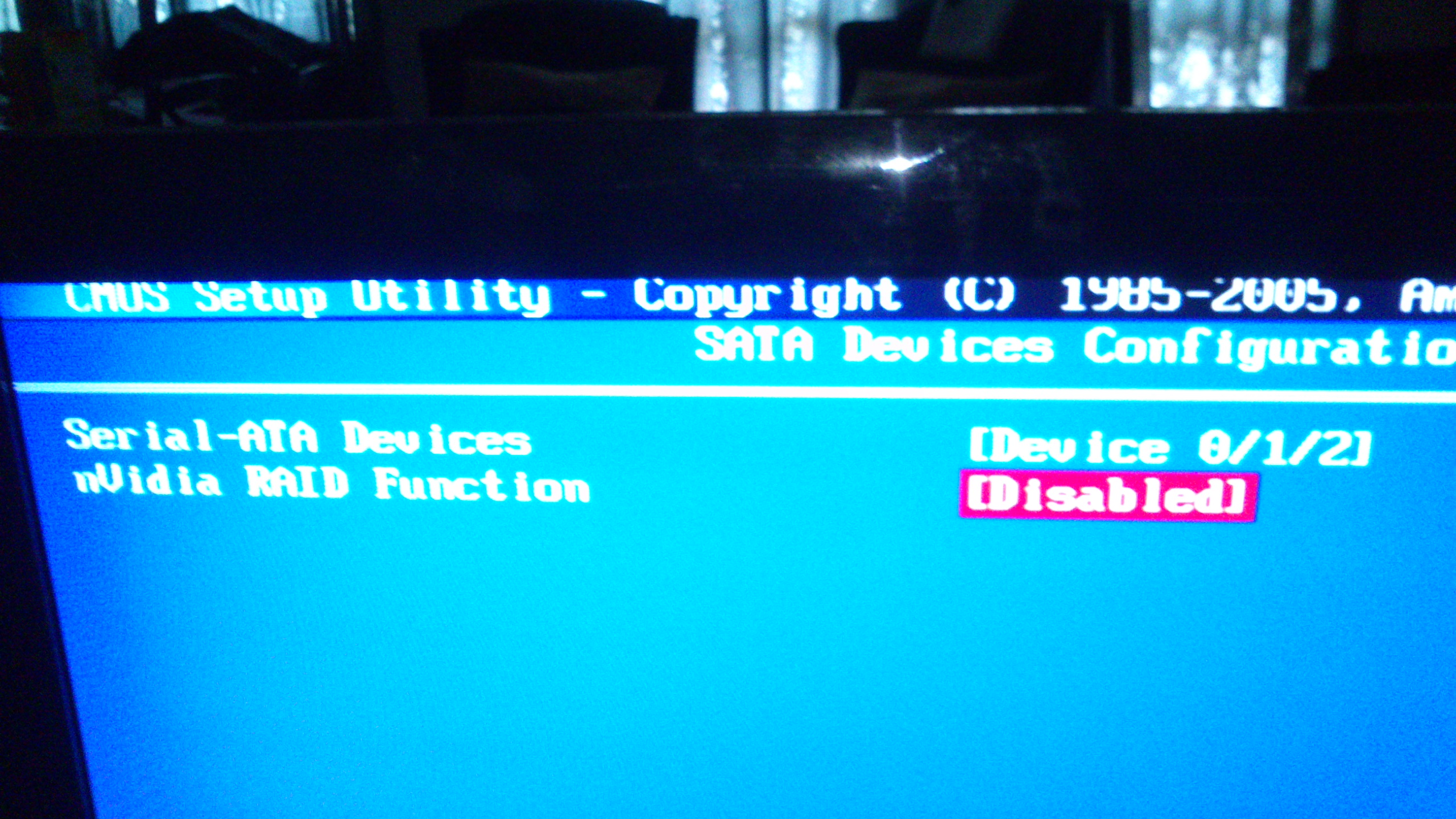

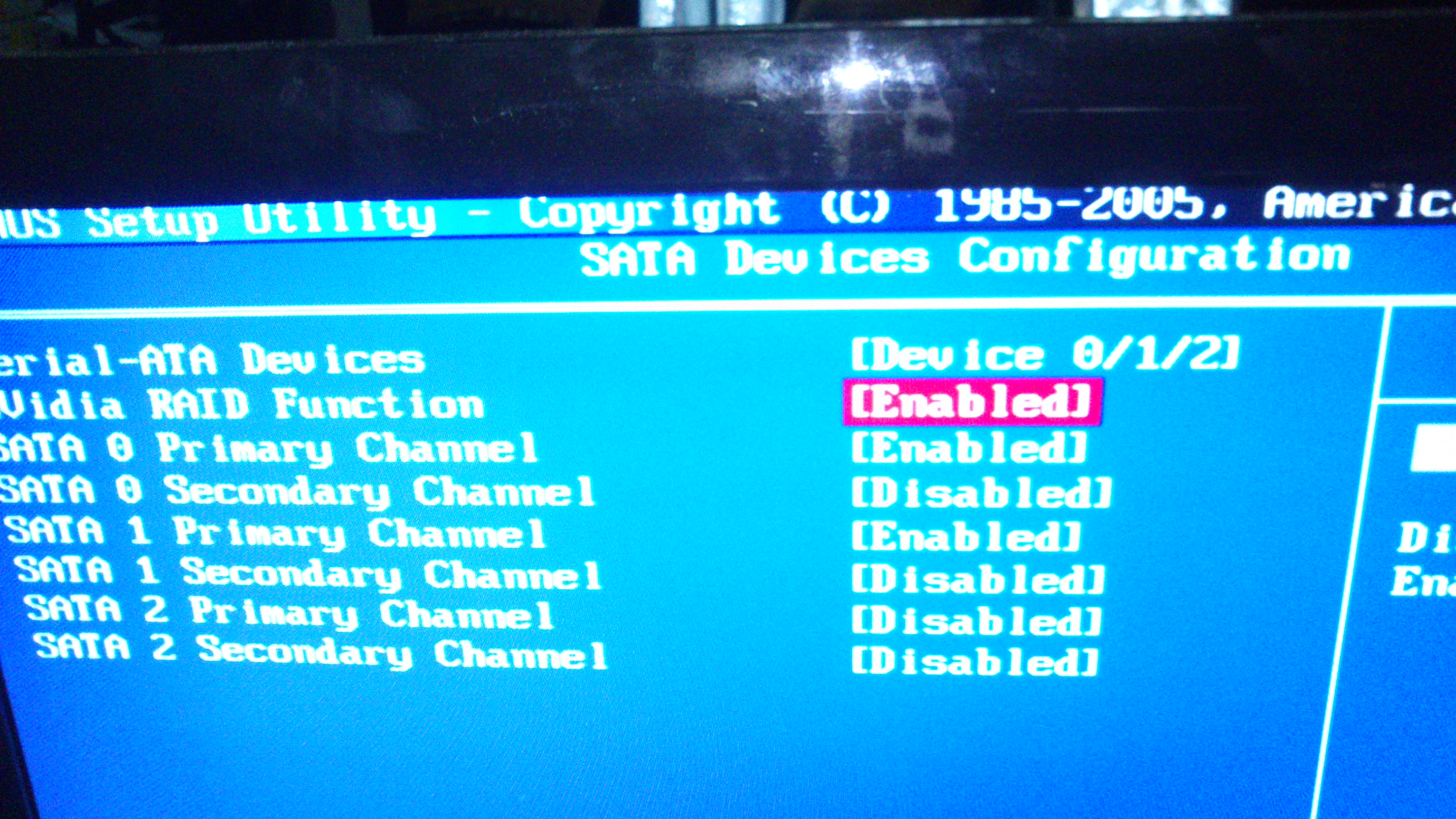

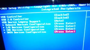

Bilder av bios oppsettet: (winrar fil pga 4 bilder) :)
Som det vises på bilde 4/4 er det bare en disk nå,men om jeg legger gamle + en tom
Vil da det fra disken med 1500Gb brukt opp bli overført til den nye disken så det blir raid-1?

Som første bilde viser er raid av,bilde 2 er at raid kan slås på osv...Bilder sier mer en 1000 ord er vel et ordtak :)
på raid er ,og på 4 bilde kan man legge til disker. Men som dagt,Disken har aldri vært sett i noe raid funksjon før.

4 Bilde er det jeg mener,om jeg legger den disken (gamle så står i bare nå for øyeblikket) og den nye,
vil da den nye speile filene fra gammle disken til nye,eller blir alle filene korupte på gamle disken?
Takker for svar på forhånd :)
OBS: dette er bare menyen som kan vise hva jeg mener...Disken står ikke i RAID .
Endret av galaxee
