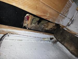

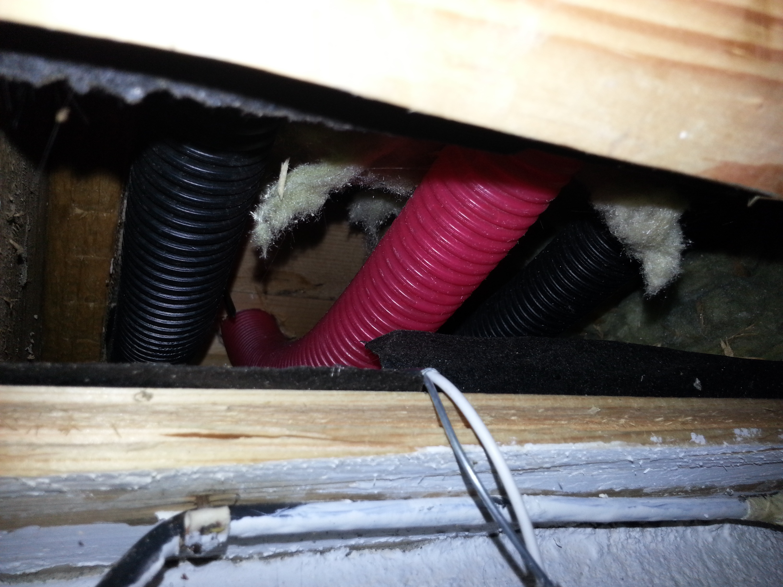

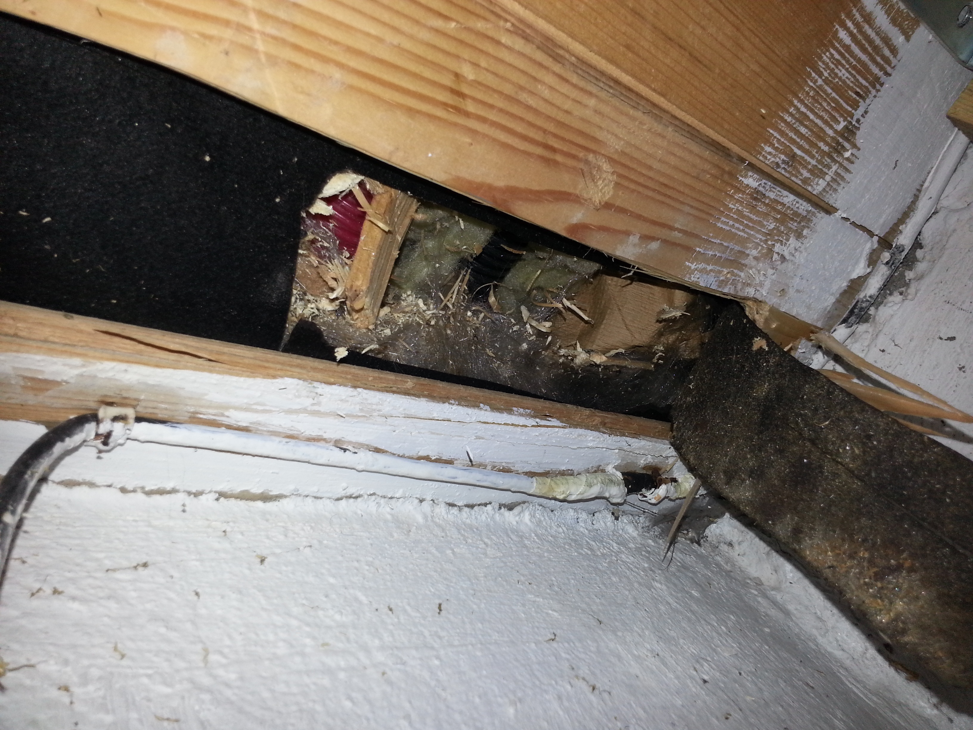

aklla Skrevet 20. januar 2013 Forfatter Skrevet 20. januar 2013 Isolasjon, isolerer både mot kulde og varme. Luft leder varme, bedre enn isolasjon. Så uten isolasjon mellom inv. vegg og rørene, leder varme inn til rørene. Så dette har noe for seg? Etter det jeg har funnet ut er det der det fryser. Før: Etter:
Friluftskar Skrevet 21. januar 2013 Skrevet 21. januar 2013 (endret) Så dette har noe for seg? Etter det jeg har funnet ut er det der det fryser. Mye rart her, men jeg skal fokusere på rørene, isolasjon og hullet. Uklart hva dette er, så jeg må gjette. Antar vi ser noe av en murvegg og så åpningen i himlingen (taket). På øverste bilde (bilde 1), er det uklart hva som er "synlig" i hullet, foruten noe isolasjon. Er det "rør i rør" der inne og isolasjon som dekker rørene? På det nederste bildet (bilde 2) ser jeg tre plastrør og to ledninger. Hva er dette? Har du fjernet all isolasjon, på innsiden av rørene? Du bør ha mest mulig isolasjon der, men kun på yttersiden (mot utv. vegg) av rørene. Og på sidene. På sidene bør du få inn min. 20 cm isolasjon. La lørene ligge fri, så varmen nedenfra kommer til og kan sirkulere rundt. Ser ut som om du har glassvatt i himlingen og da er det kansje bare 5 cm her. Fyll også med isolasjon her. Kun et hull der rørene er nær yttervegg og går opp til rommet over, som skal være åpent for varm luft. Å ha hullet i taket åpent og tilstrekkelig varme i dette rommet hvor du har åpnet i taket, vil hjelpe betraktelig. Sikkert best med en panelovn under hullet, hvis ikke må du sørge for å ha en brukbar temperatur i rommet. Høyest, når det er kaldt ute. Men dette kan bli et lite problem for ytterveggen din (på sikt), med bl.a. uønsket kondensering og riming. Og flere andre "ting" kan oppstå, avhengig av vegg-konstruksjonen og bjelkelag. Så dette er trolig ikke en god permanet løsning. Du må følge med og gjøre opp status til sommeren. En fagmann hadde sett dette bedre på stedet. Bilder forteller ikke alt. Det er viktig at rommet under, er relativt tørt. Lite relativ fuktighet. Ellers har dette fri tilgang til bjelkelag og yttervegg. Uten å åpne vegg/bjelkelag (med endringer), eller flytte rørene til et forstfritt sted, så mener jeg fremdeles at "varmekabler" på (eller helst inni ytterrørene), ville gitt en god løsning. Dette bør du undersøke med en elektroinnstallør og ikke kun med en elektrikker. Endret 21. januar 2013 av geco5 1
aklla Skrevet 21. januar 2013 Forfatter Skrevet 21. januar 2013 Ok, skal isolere bedre der, med rørene på riktig side, tidligere gikk rørene ca midt i isolasjonen, som forresten antagelig er kraftig utdatert, og tette igjen hullet slik det var. Er som du sier ikke sikker det hjelper, men kan jo ikke skade heller Fjernet all isolasjon rundt rørene. Den ene ledning er jording til vannrør, som ikke er vist på bilde, den andre er en temperaturmåler, og totalt ufarlig. De 3 plast-rørene er rør-i-rør rørene På bilde 2 ser du over grunnmuren. Rørene du ser går opp inni veggen på badet Bilde 1 og 2 er i hovedsak det samme, bare før og etter jeg fjernet isolasjonen. Litt forskjellig vinkler bare. Å få isolasjon på sidene er ikke så stort problem, men er vanskelig å få noe særlig mot ytterveggen da hullene til rørene er ganske nærme ytterveggen. Noe får jeg nok, men tipper godt under 5cm. Varmekabler inni rørene er nok det beste vil jeg tro, men trenger jeg elektroinnstallør for det? Vet jo at det vil løse problemet. Er vel rørlegger som gjør det? Ettersom det skal inni rørene... Er forresten både kanskje fuktig og kaldt i rommet under, så jeg tenker jeg isolerer og tetter igjen asap.
