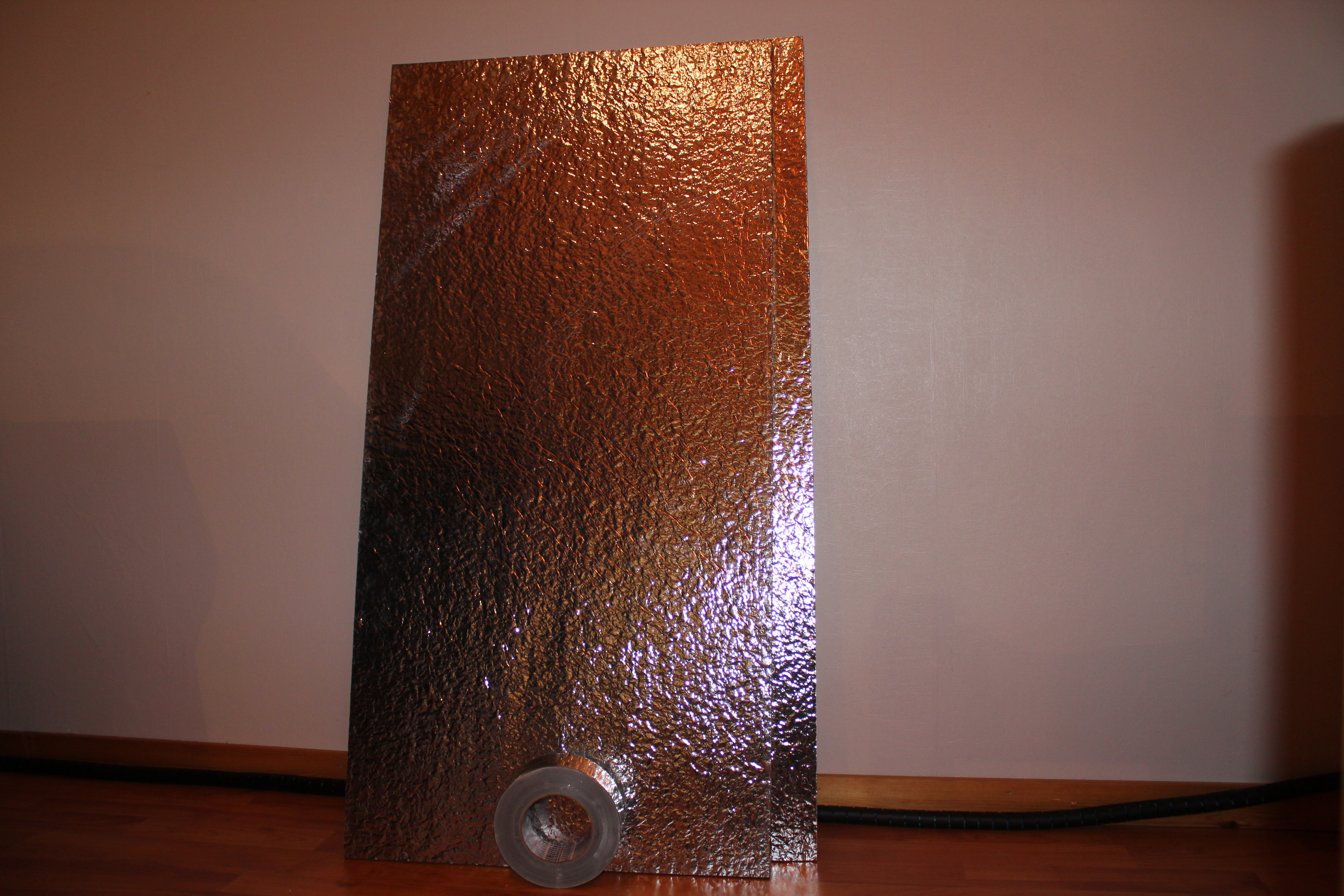

Først innkjøpet, to lyddempingsmatter 10mm og en gaffatape fra biltema

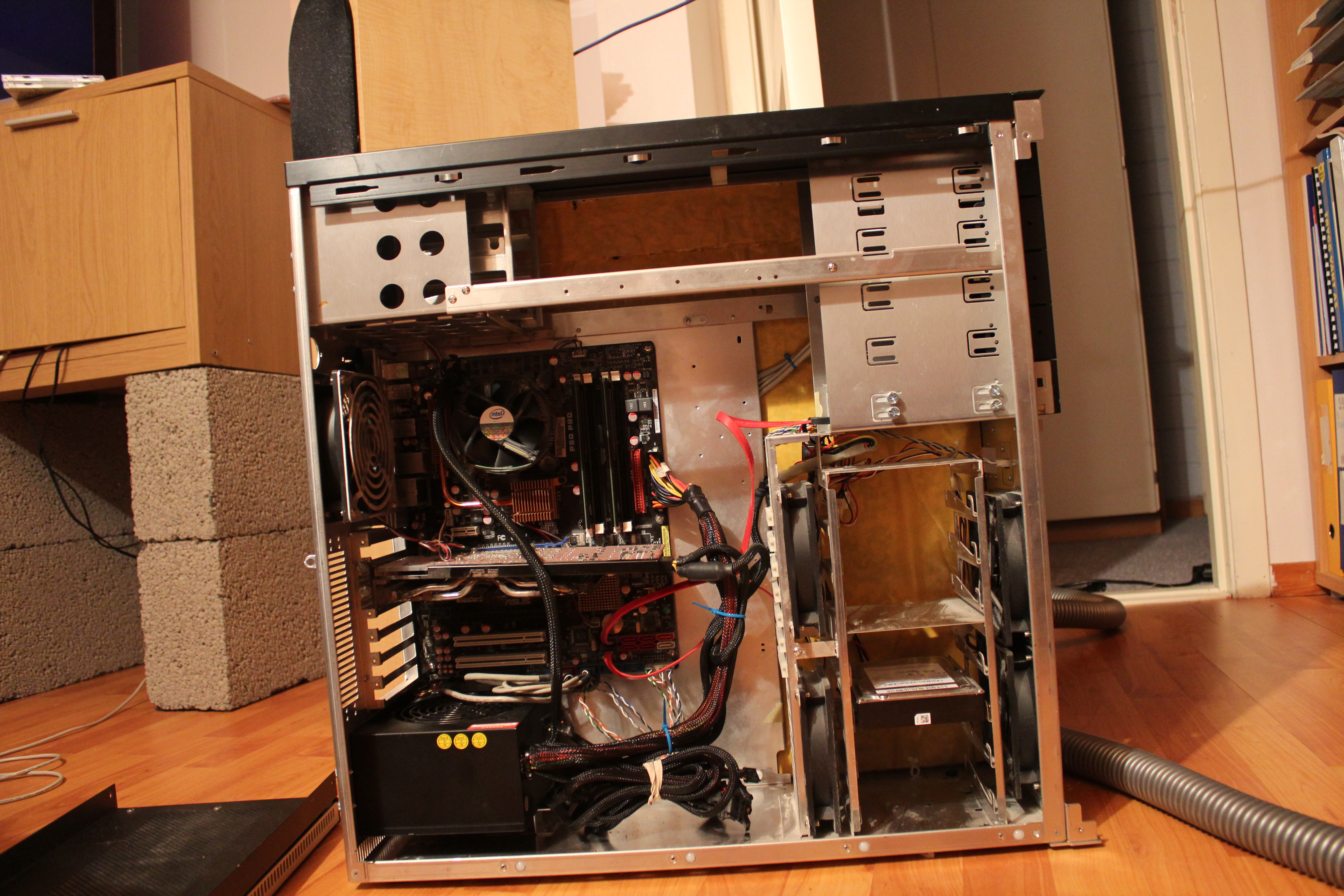

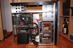

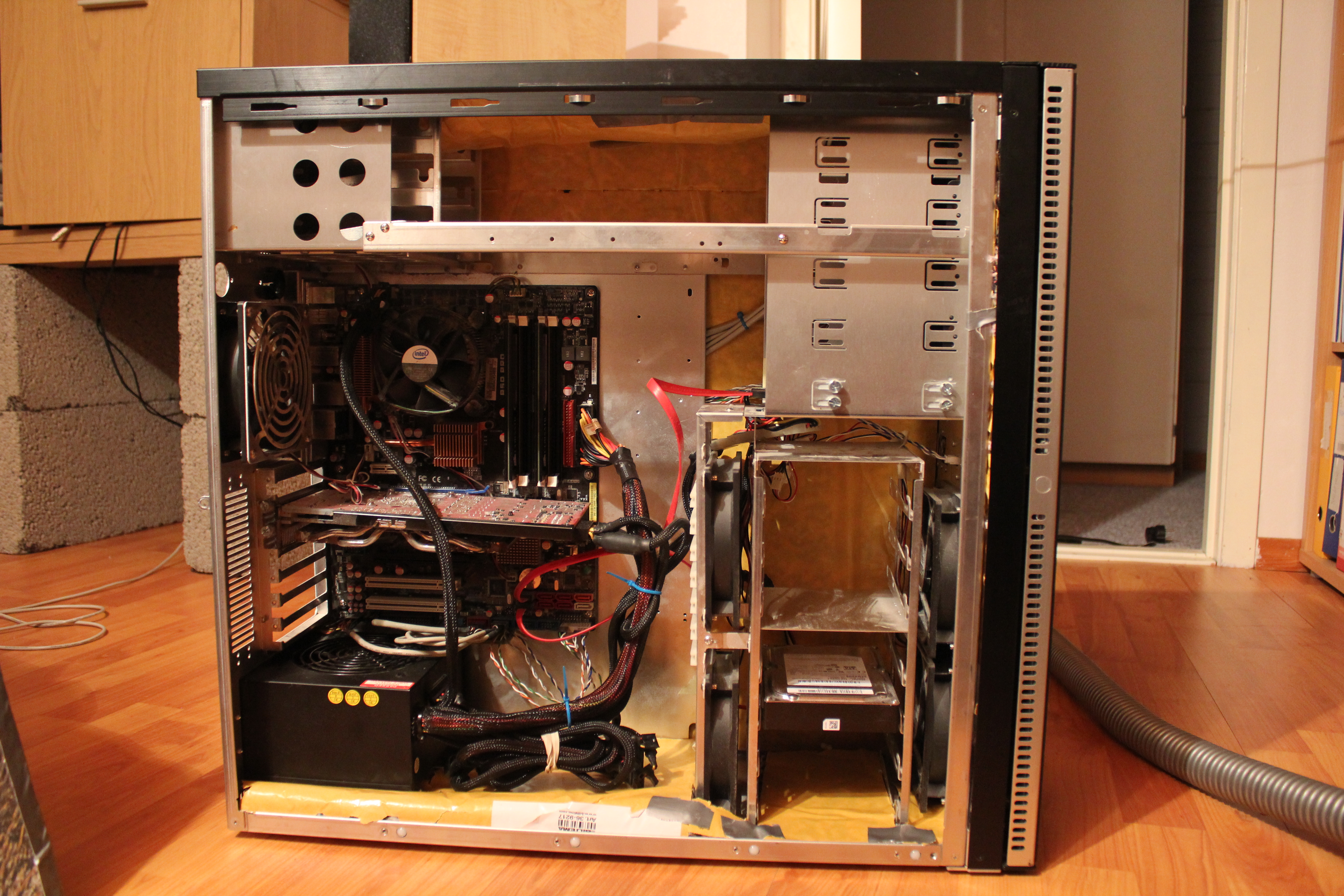

Et bilde av kabinettet før start, PSU-en ligger og slenger, kjøpte den billig av en venn da min gamle nylig røk.

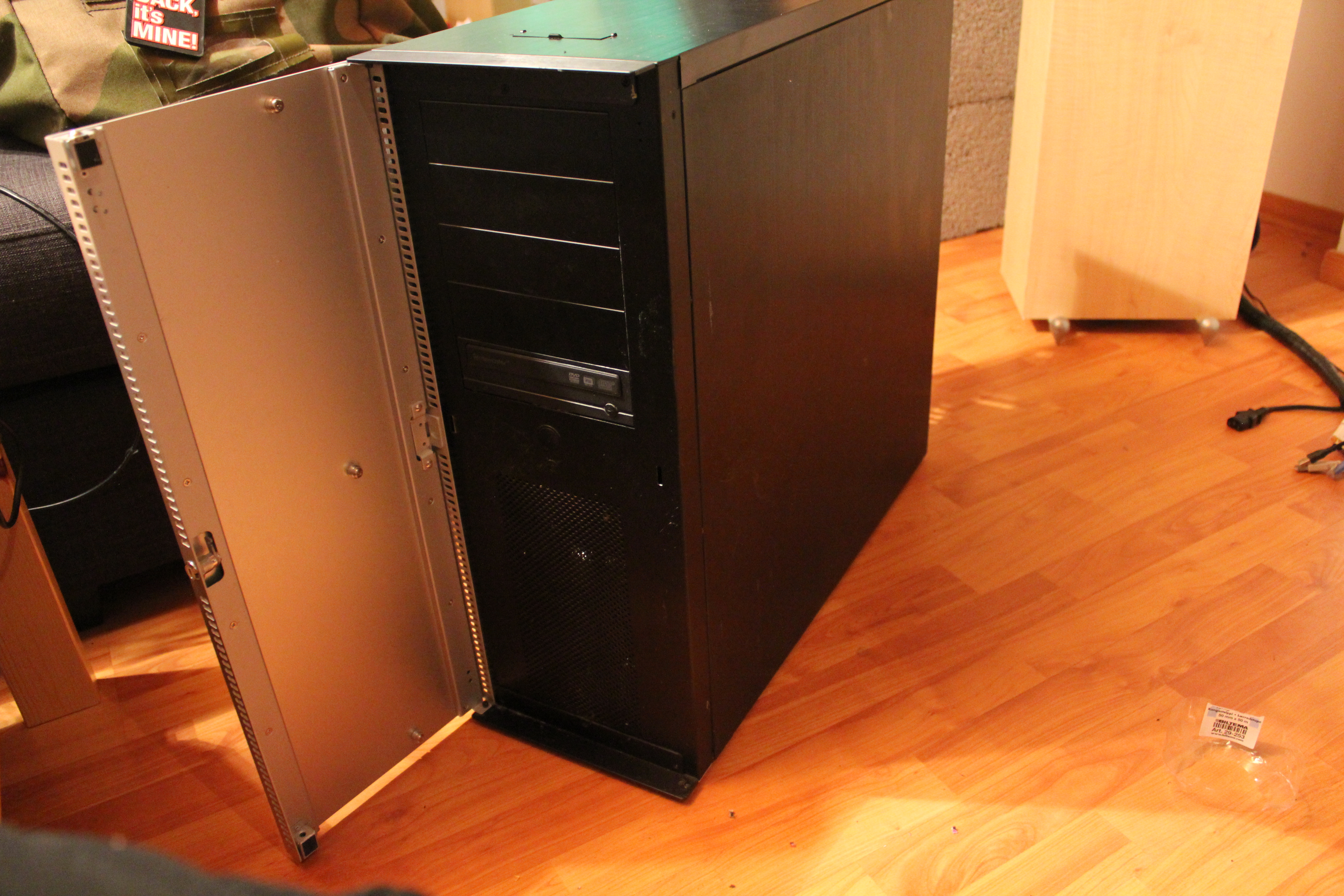

Tar av frontdekselet, og her var det mye støv, aldri tatt dette av før:

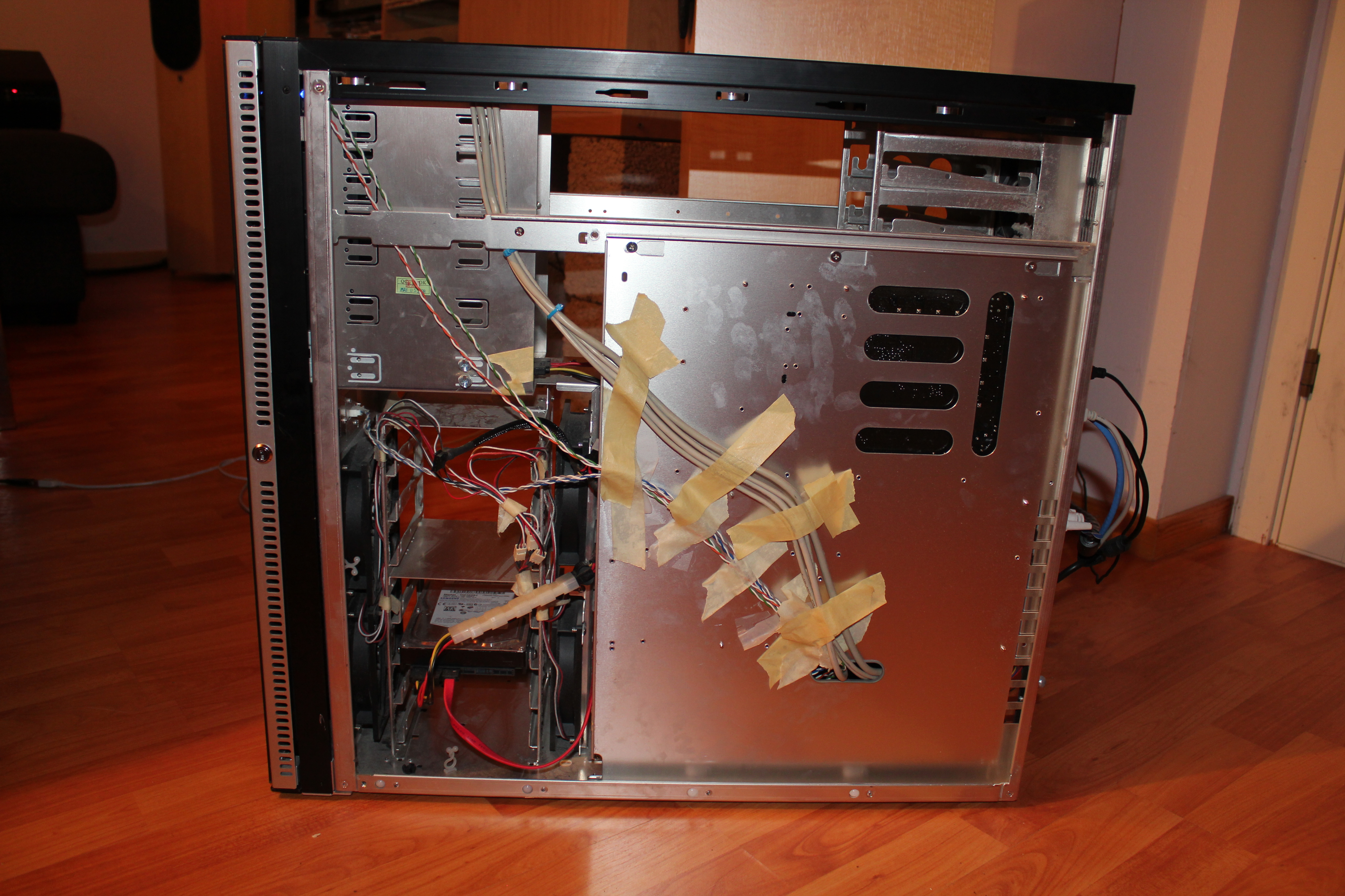

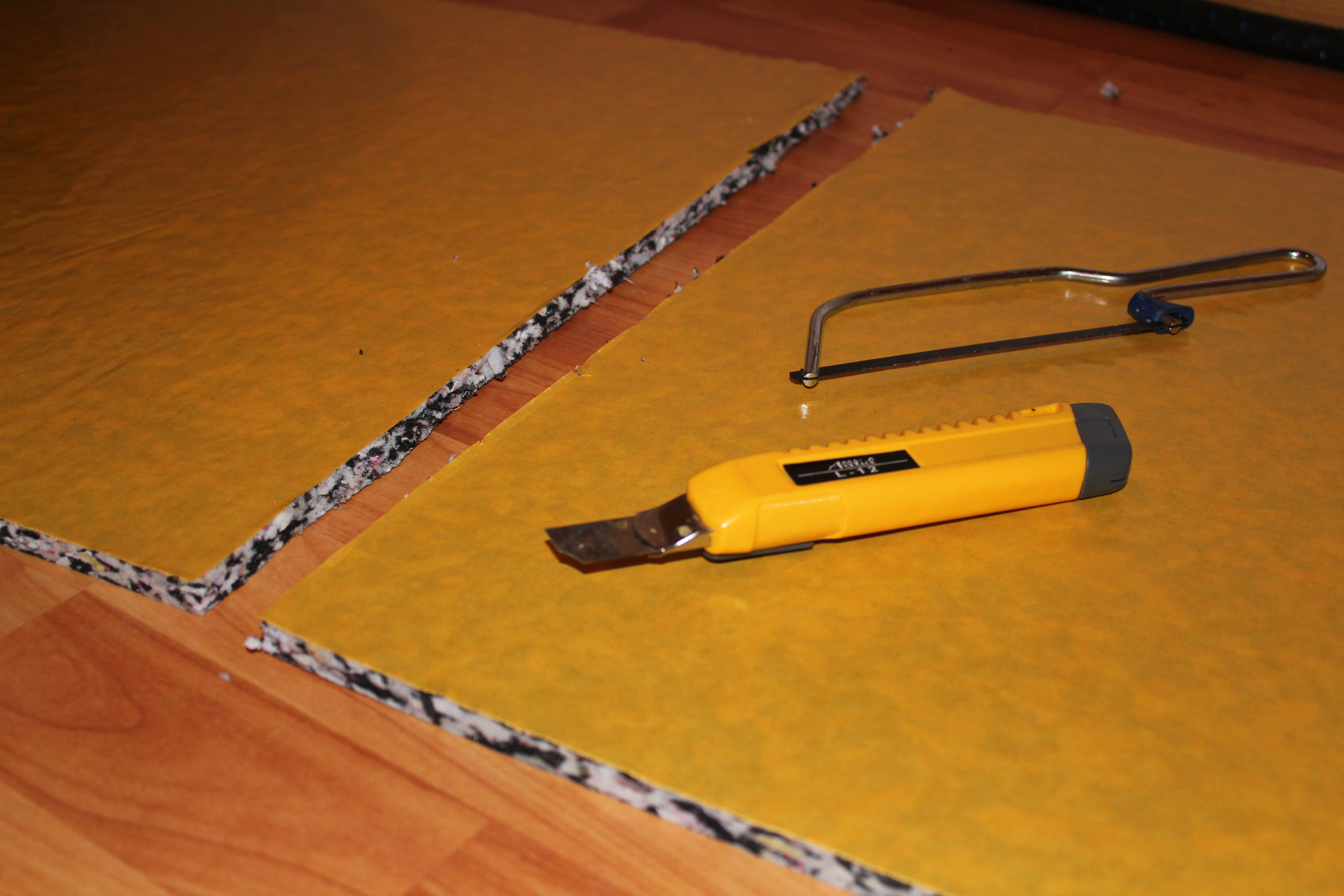

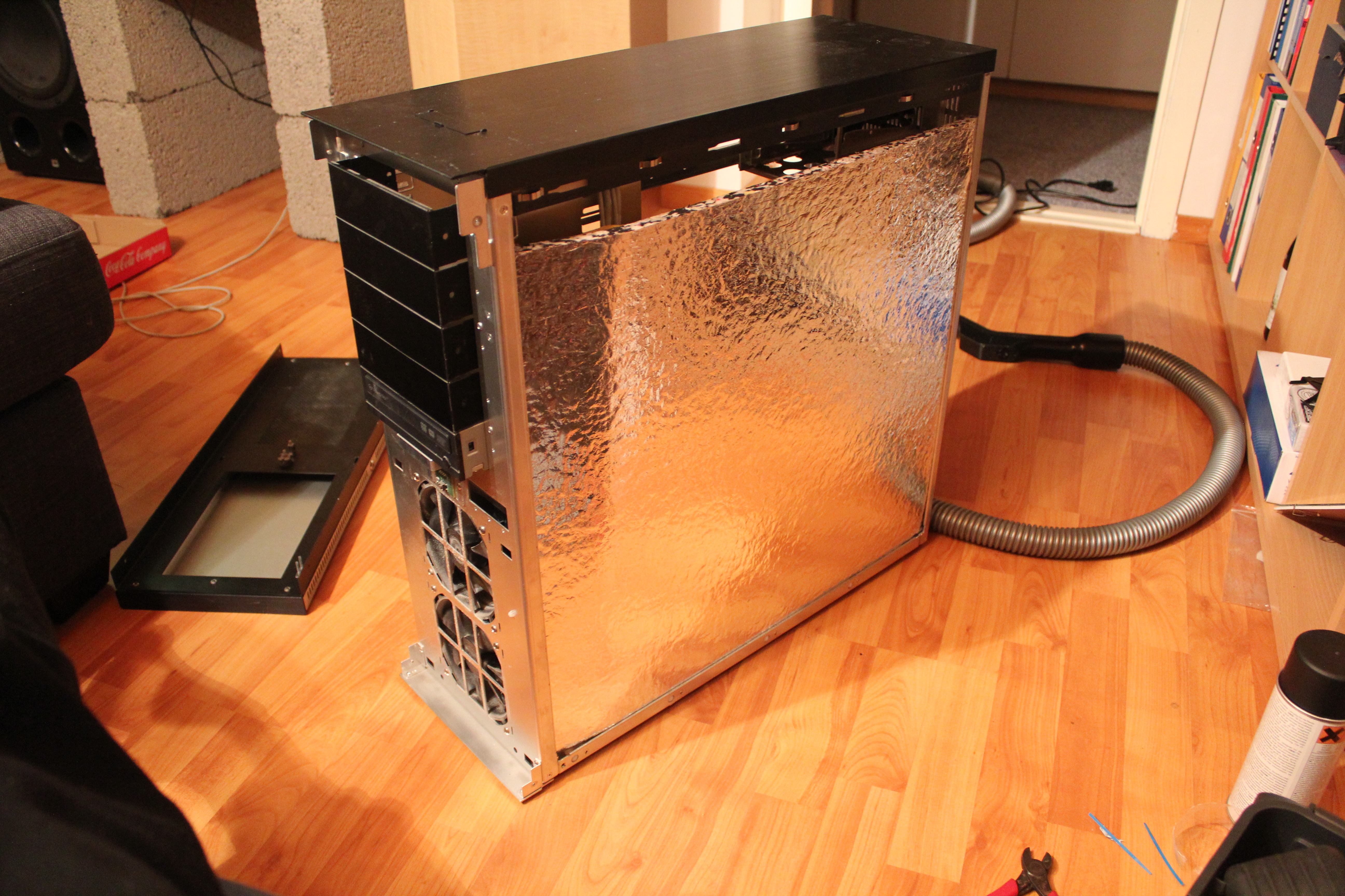

Starter jobben med kutting av plate til sidedør med hovedkortplaten:

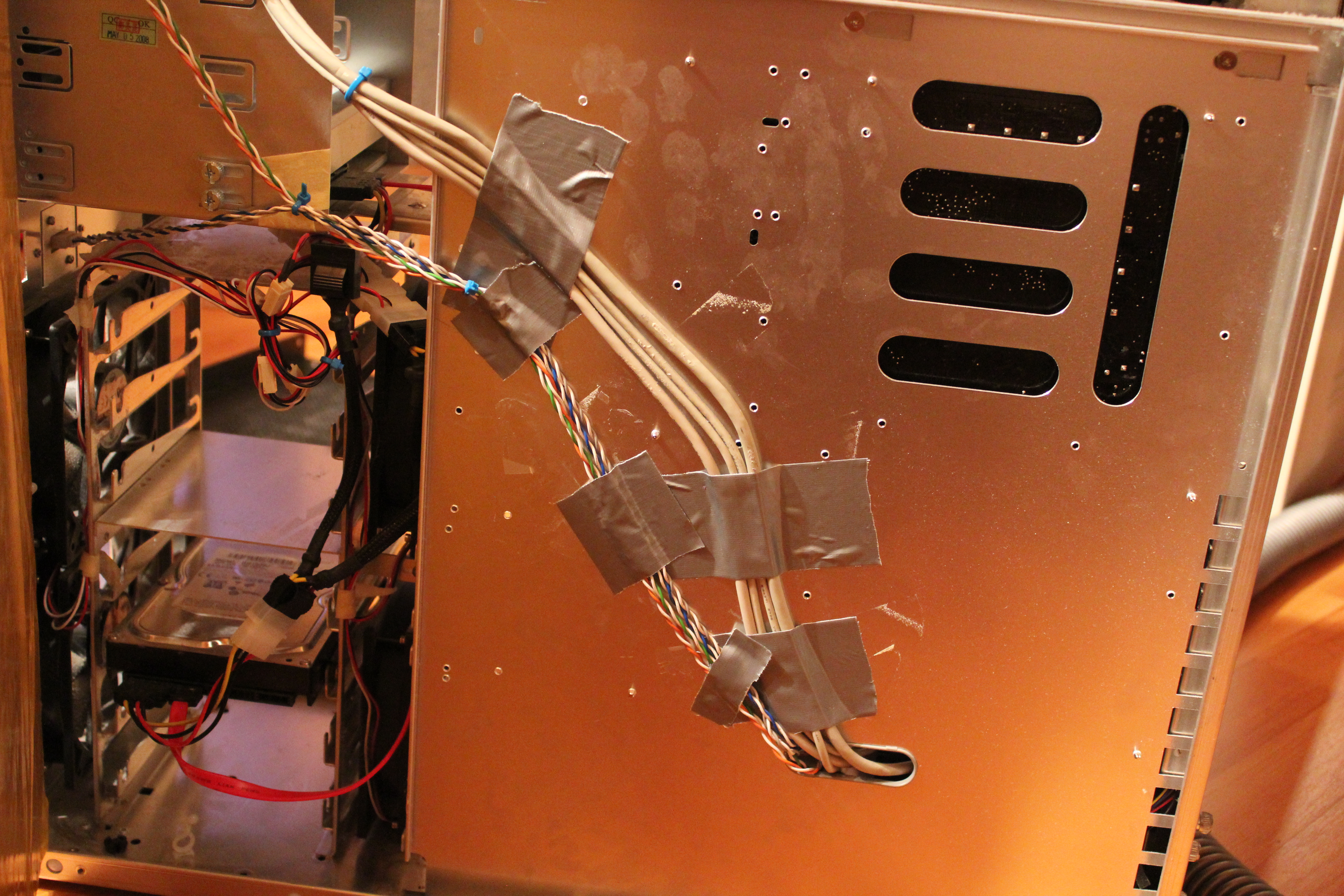

Taper ledningene bak litt mer skikkelig slik at platen skal få mer plass:

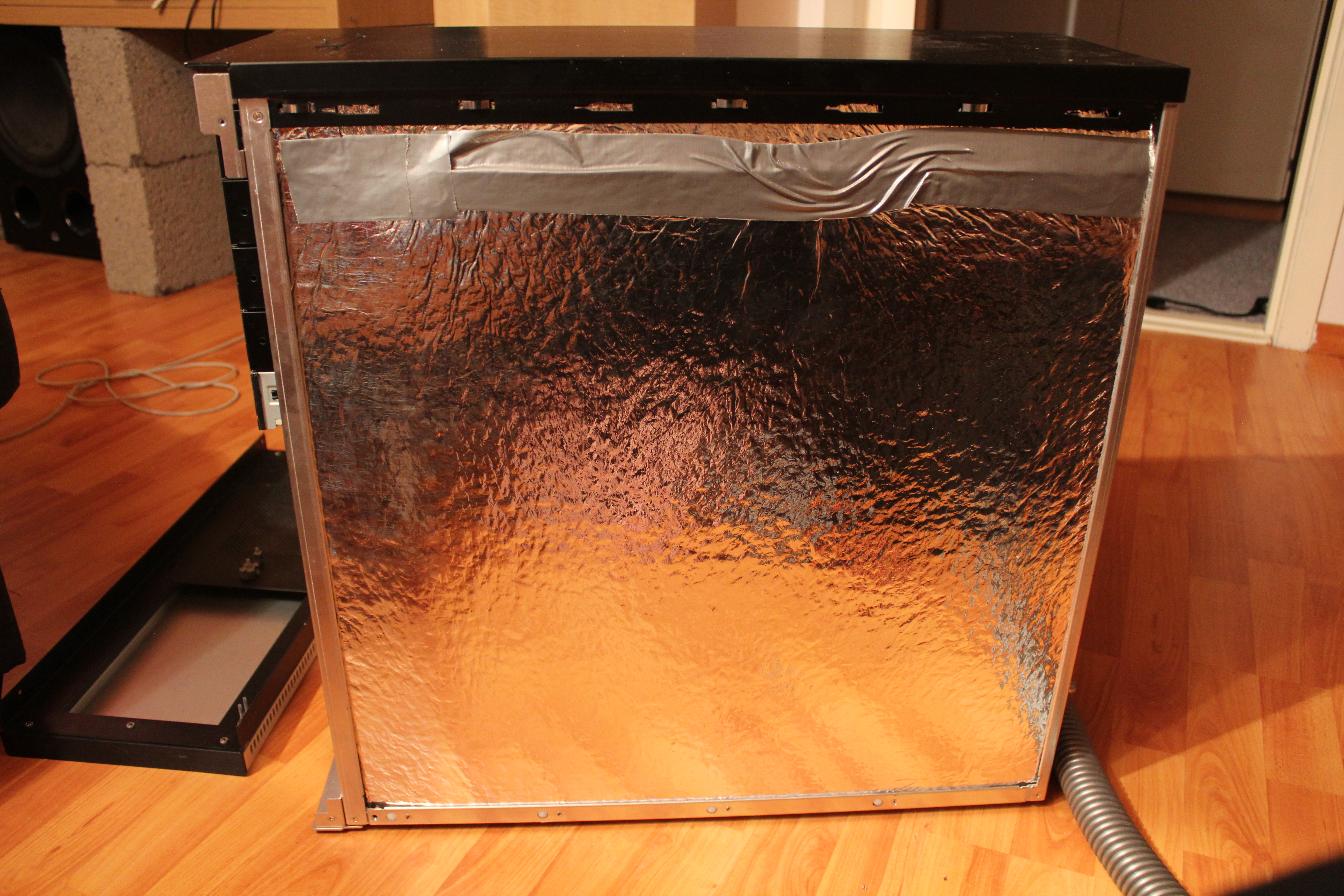

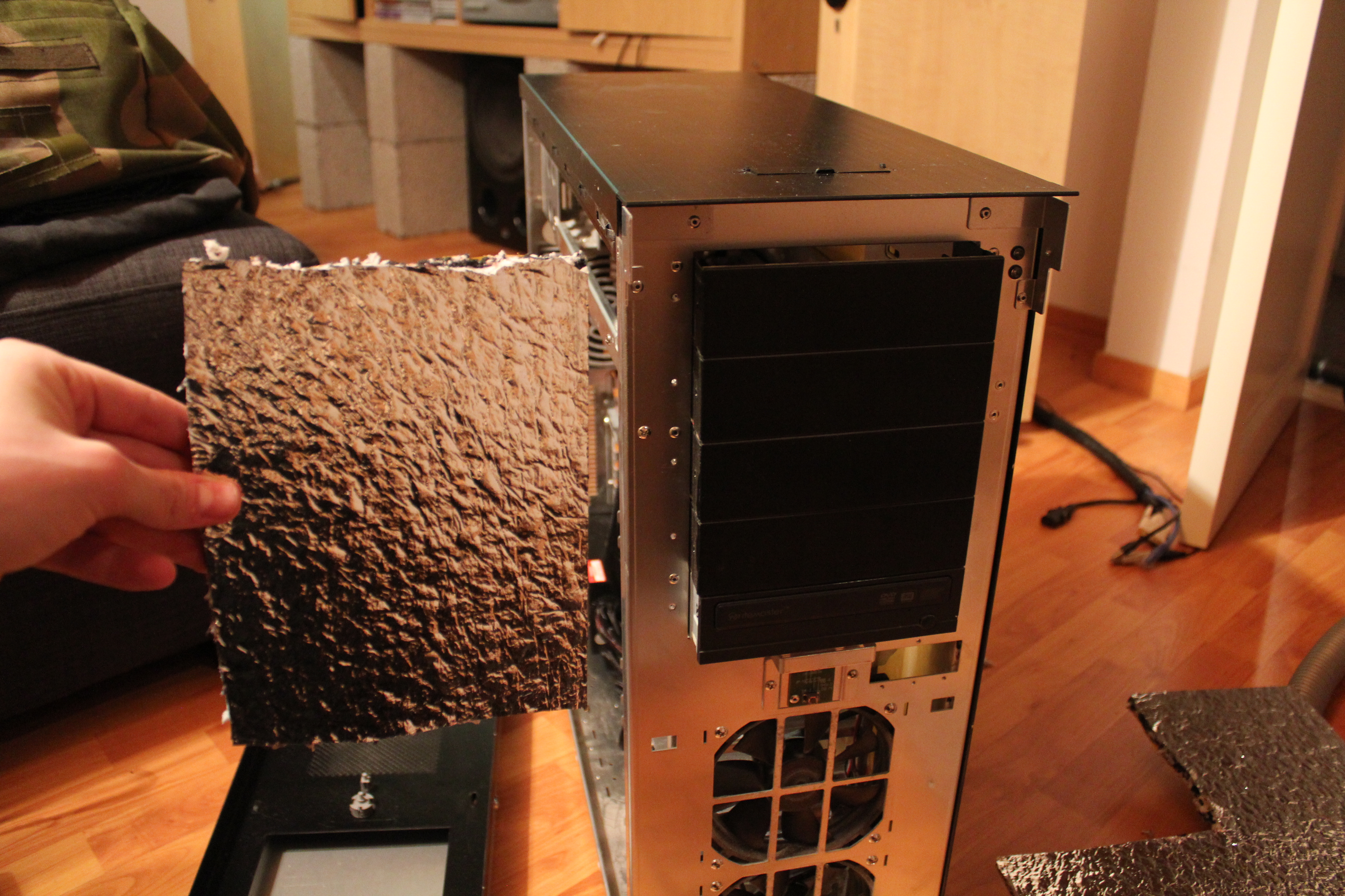

Monterer på hovedkortbrettsiden av kabinettet:

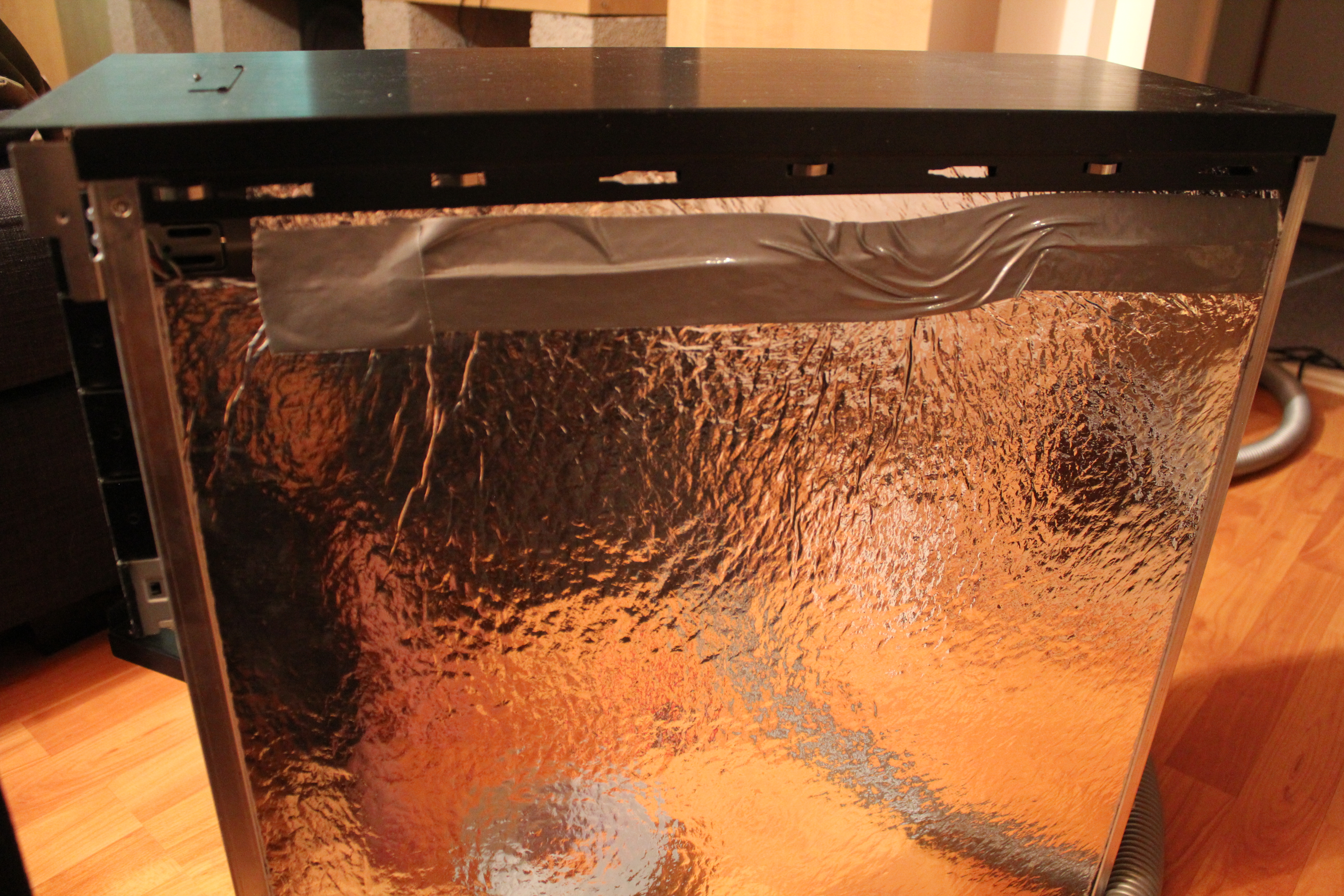

Setter på sidecover, skril greit på, dvs ingen stort press fra platen:

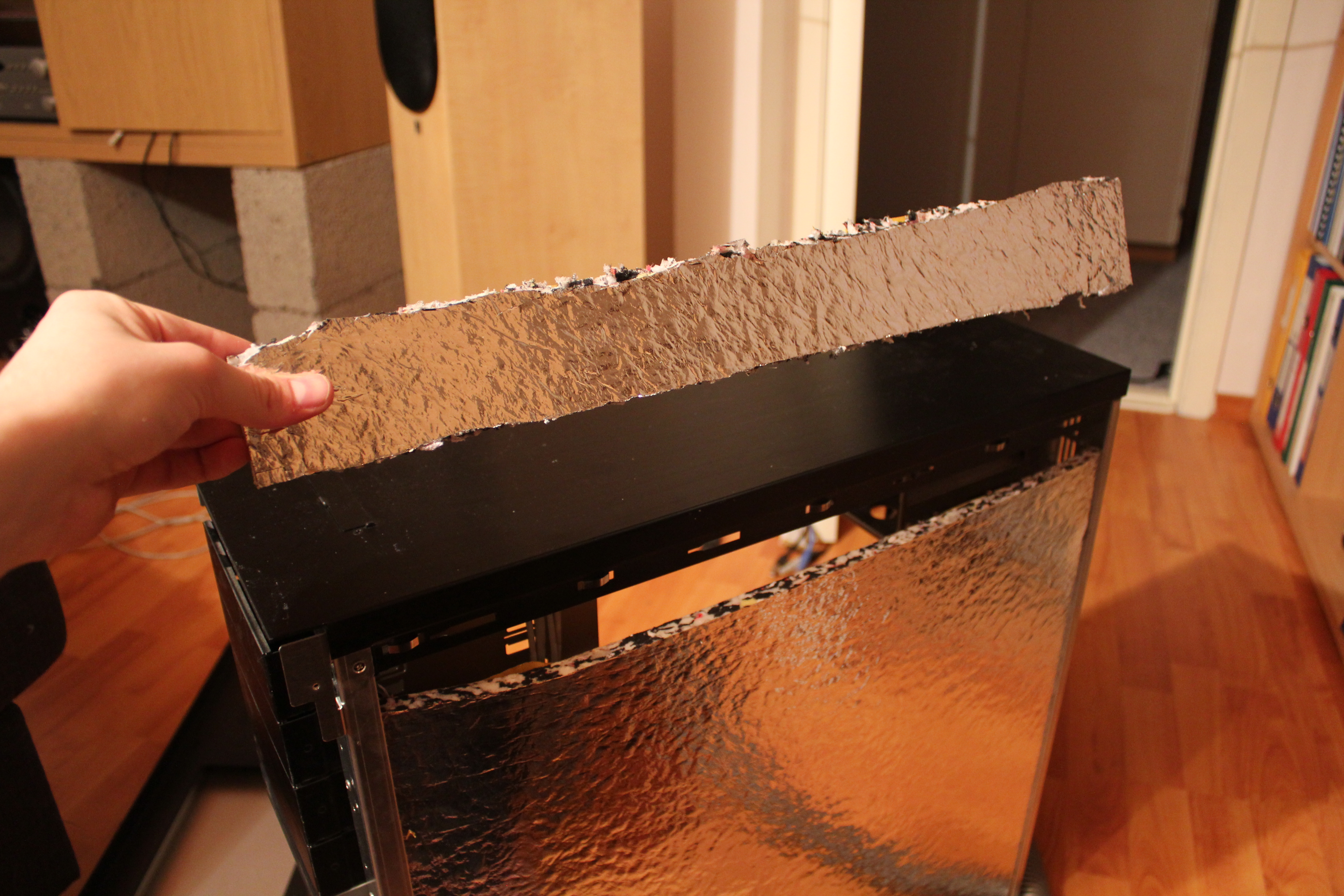

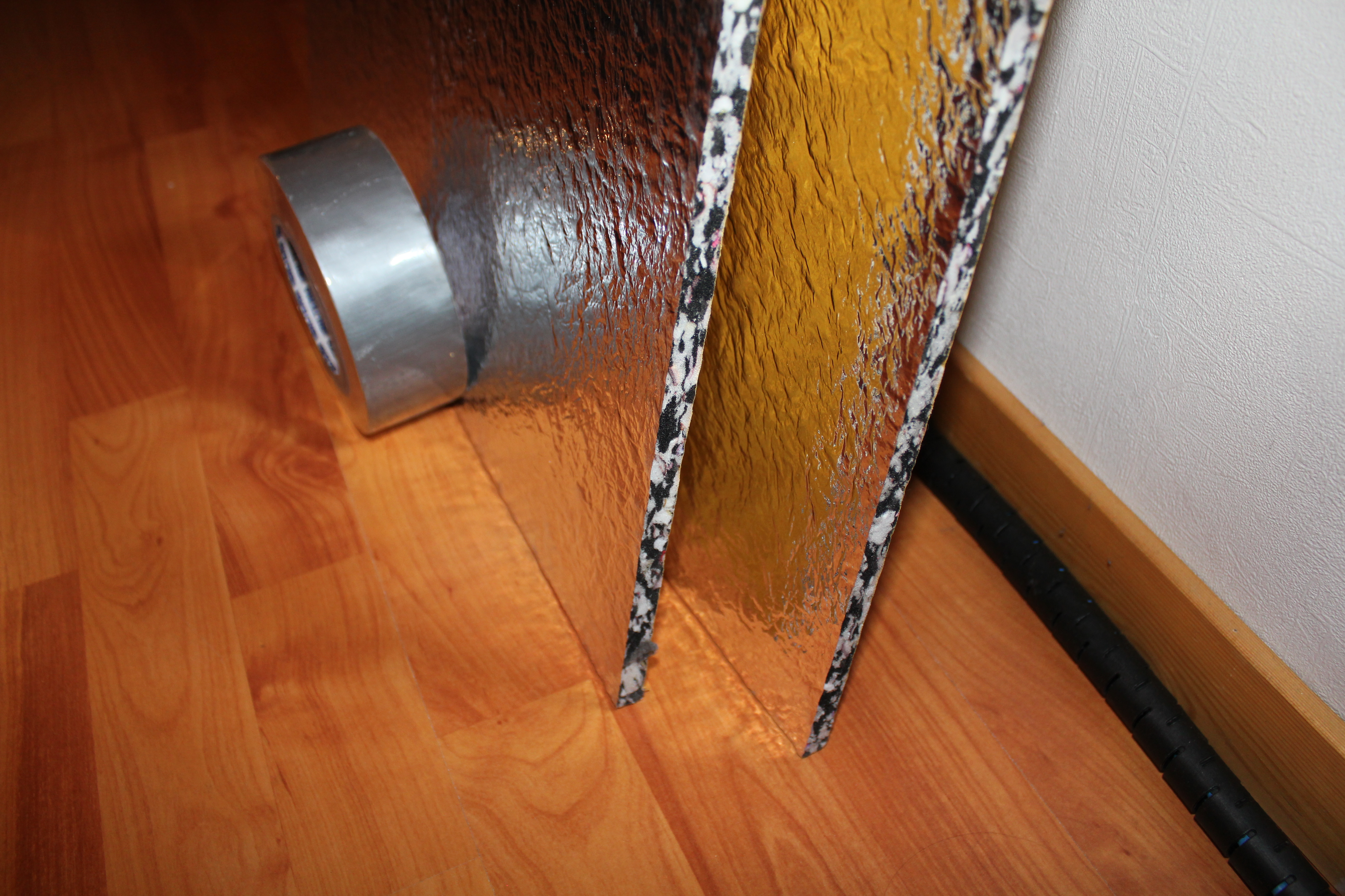

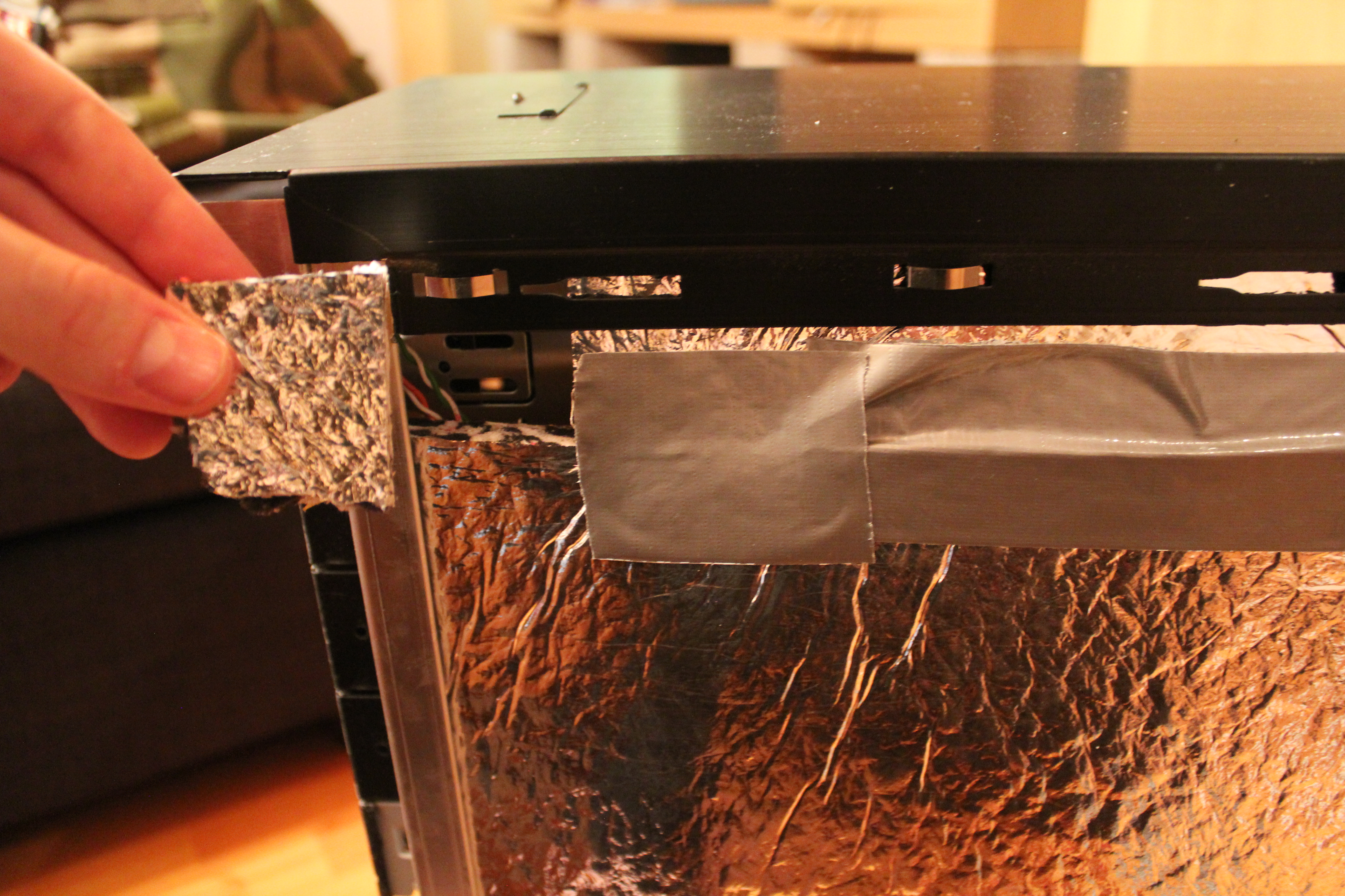

Fra innsiden, som dere ser er det et slags pappirbelegg på den ene side og aluminium på den andre

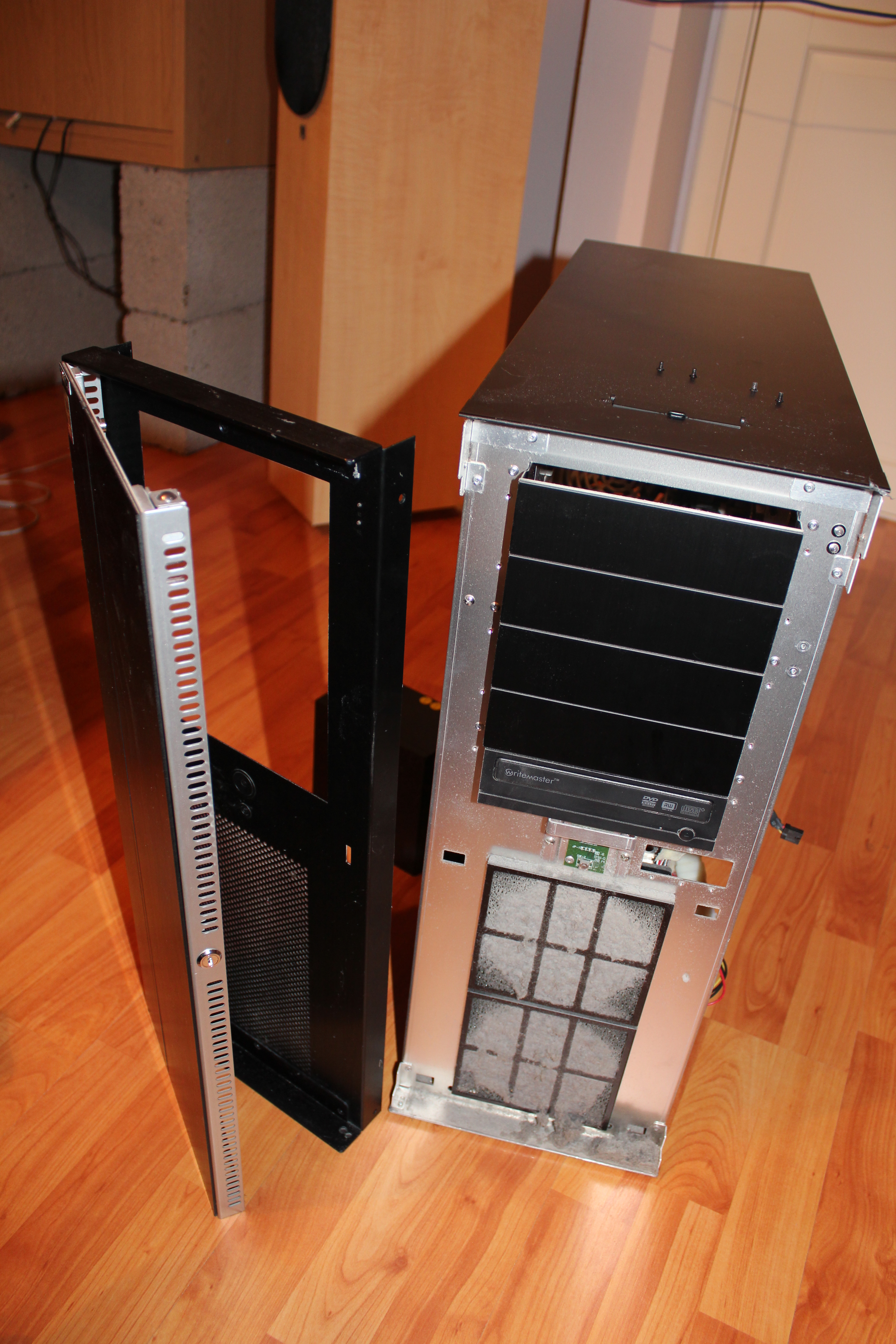

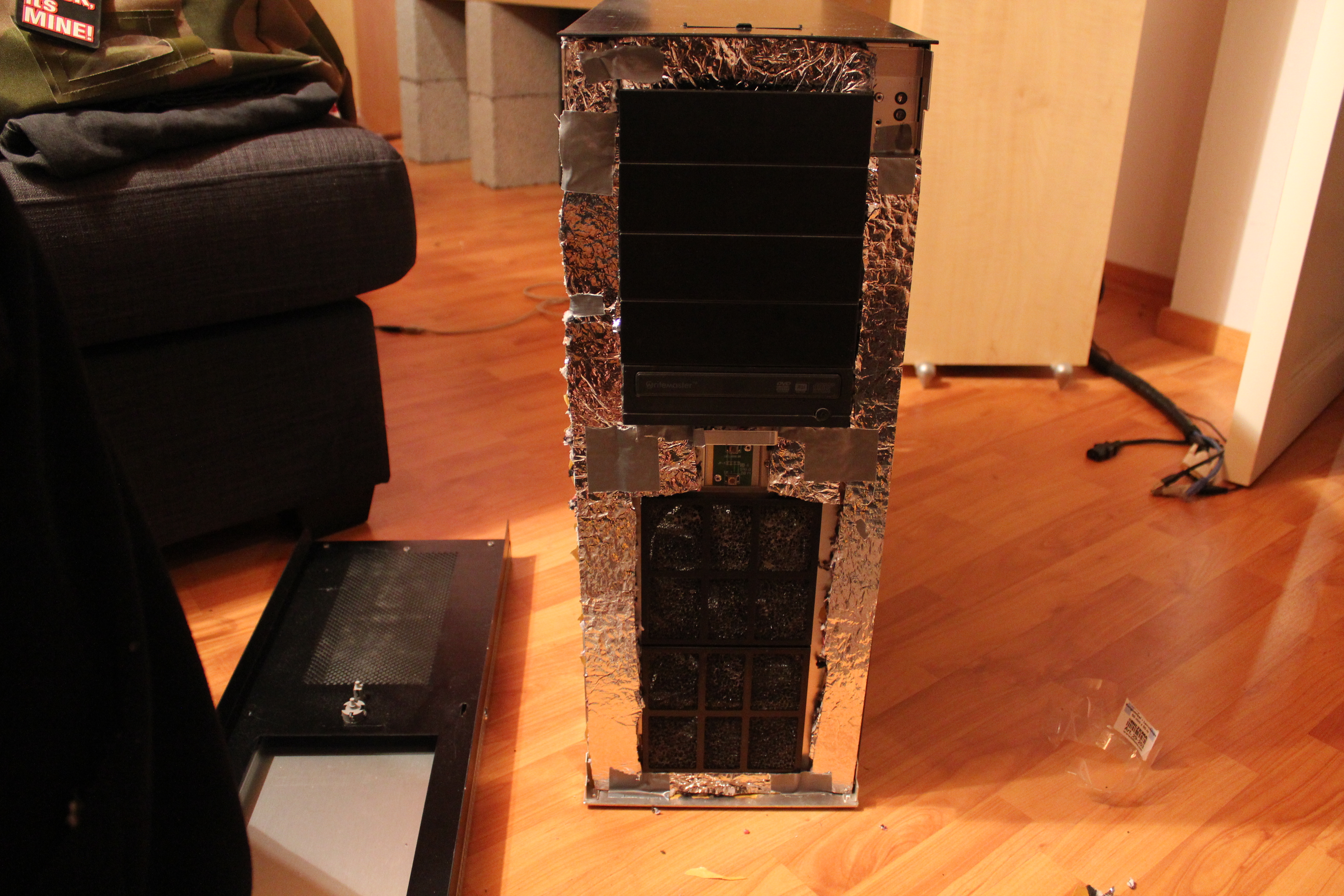

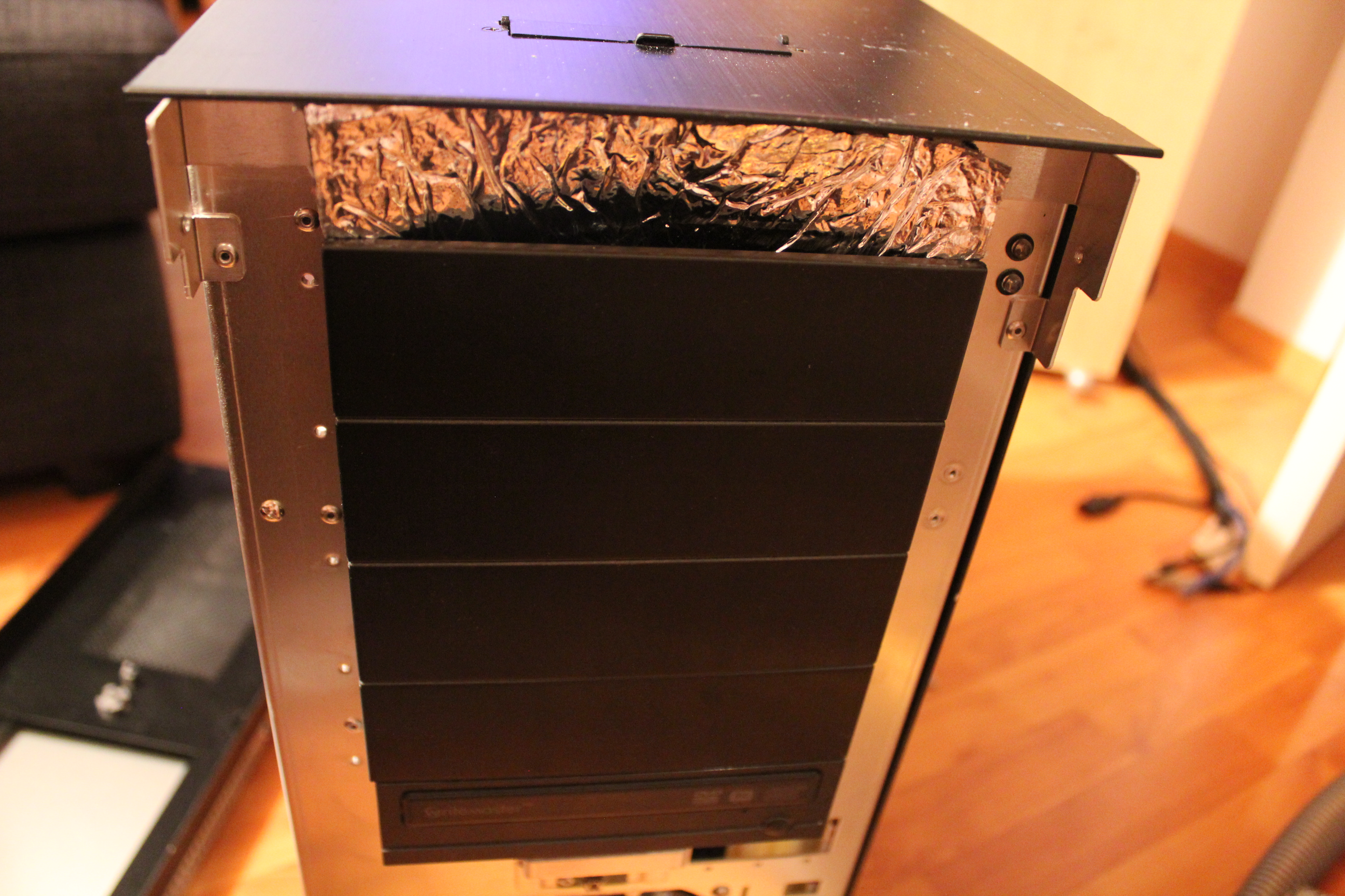

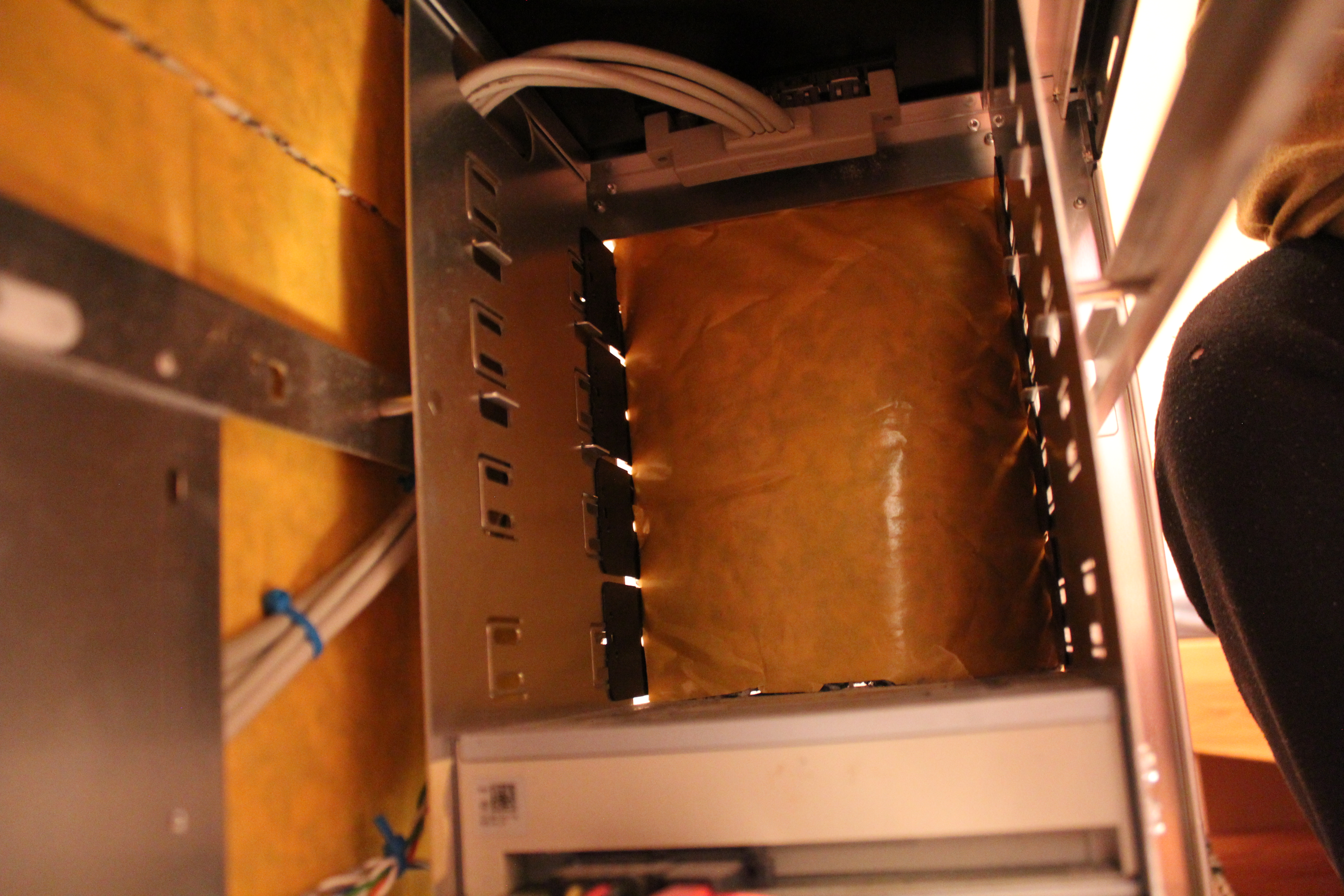

Etter at støvfilterne er renset demper jeg fronten av kabinettet der hvor det er mulig

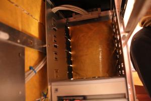

Ledig rom for optisk drev:
Fra innsiden:
Resten av fronten der det ikke er vifte, lys, bryter osv annet:
Fronten sklir lett på:

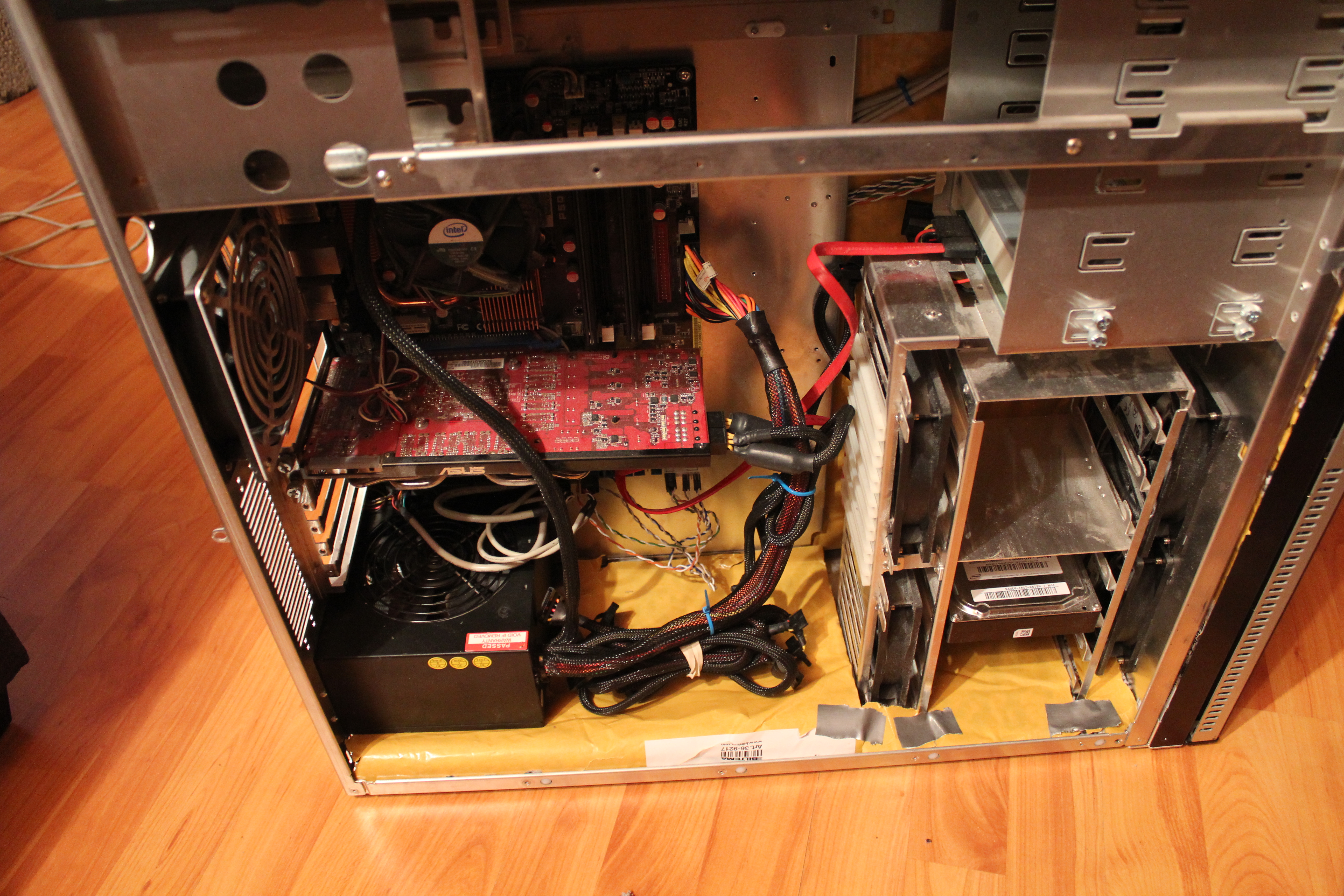

Så er det innsiden, dvs, gulv og tak.

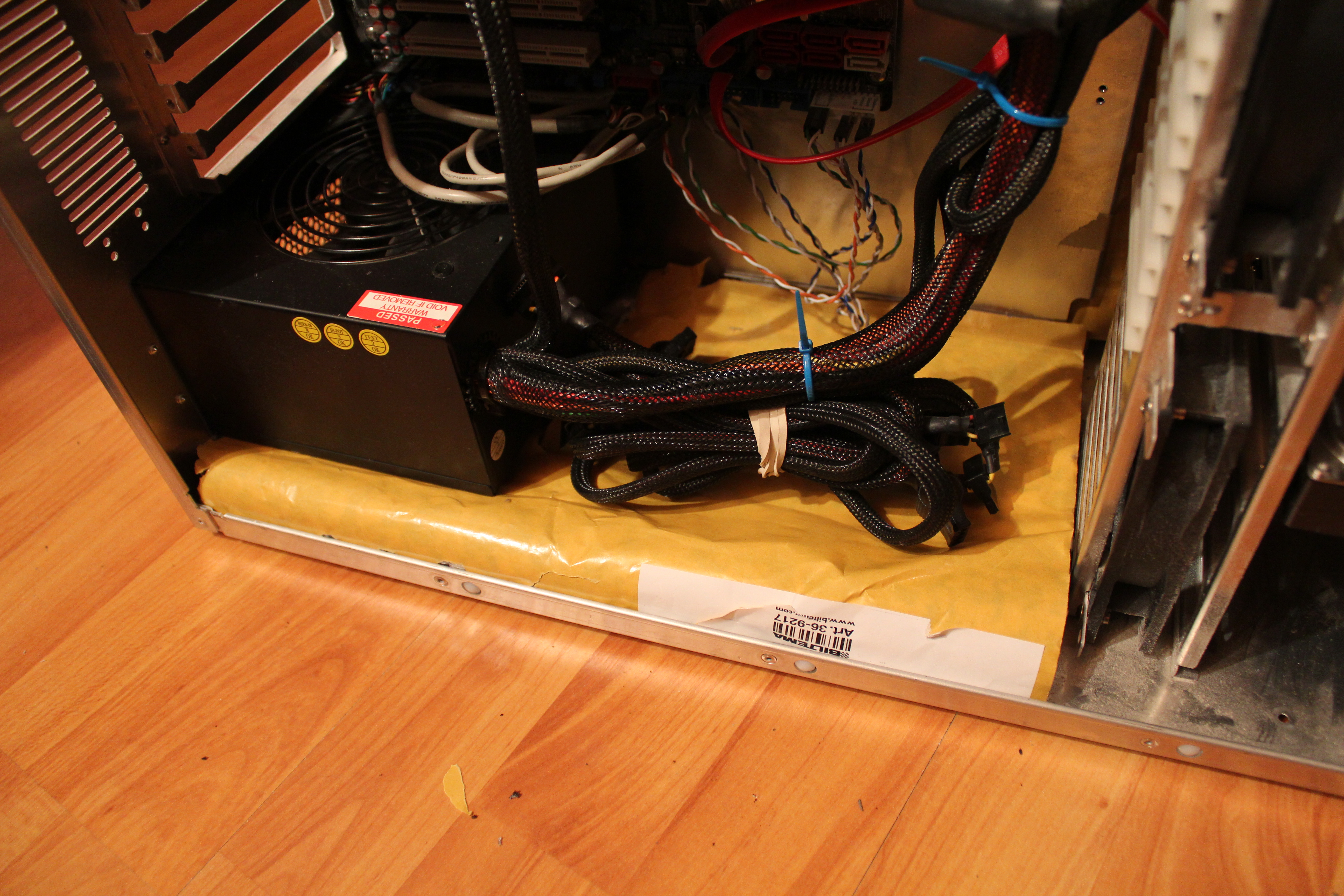

På bunnen la jeg det slik:

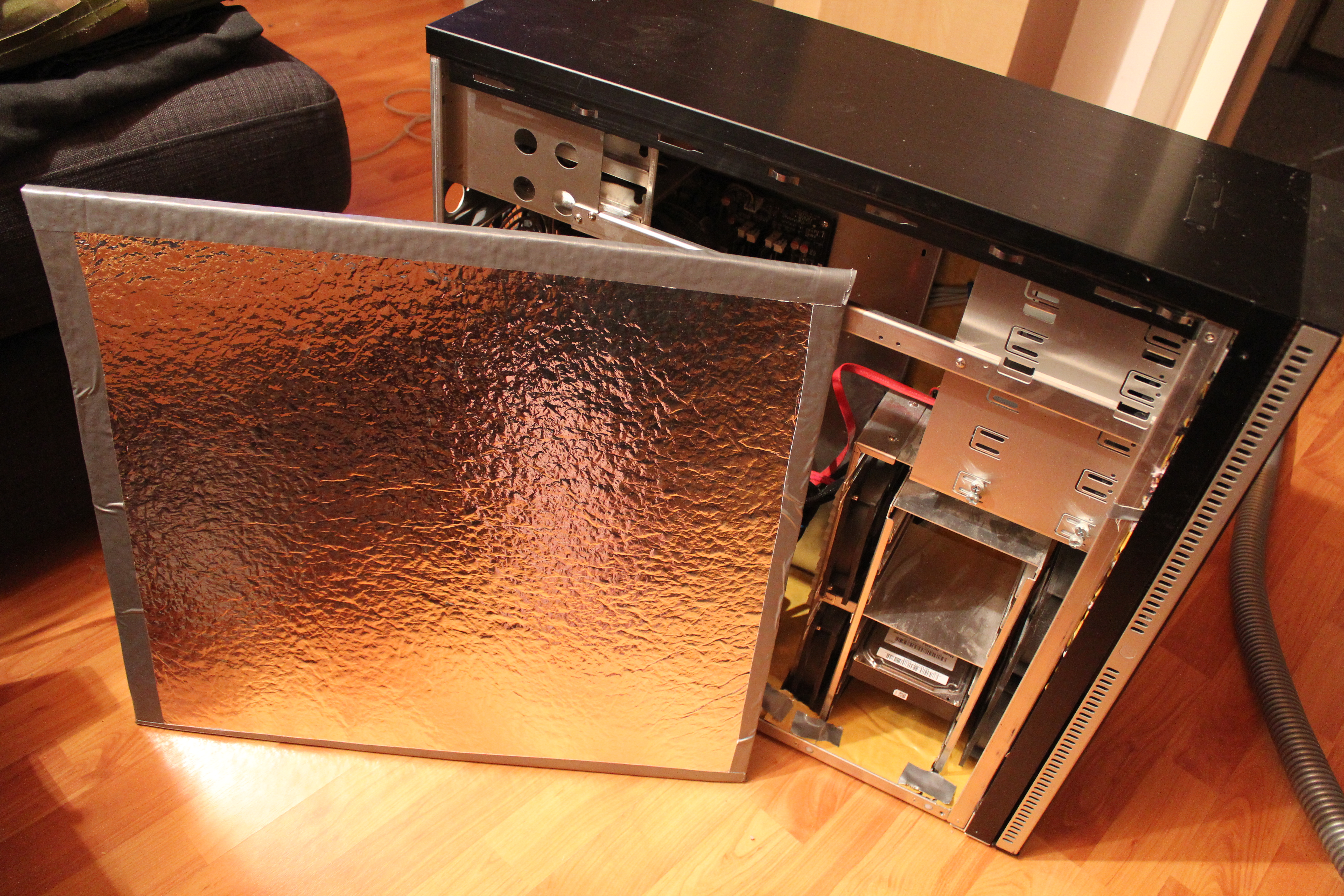

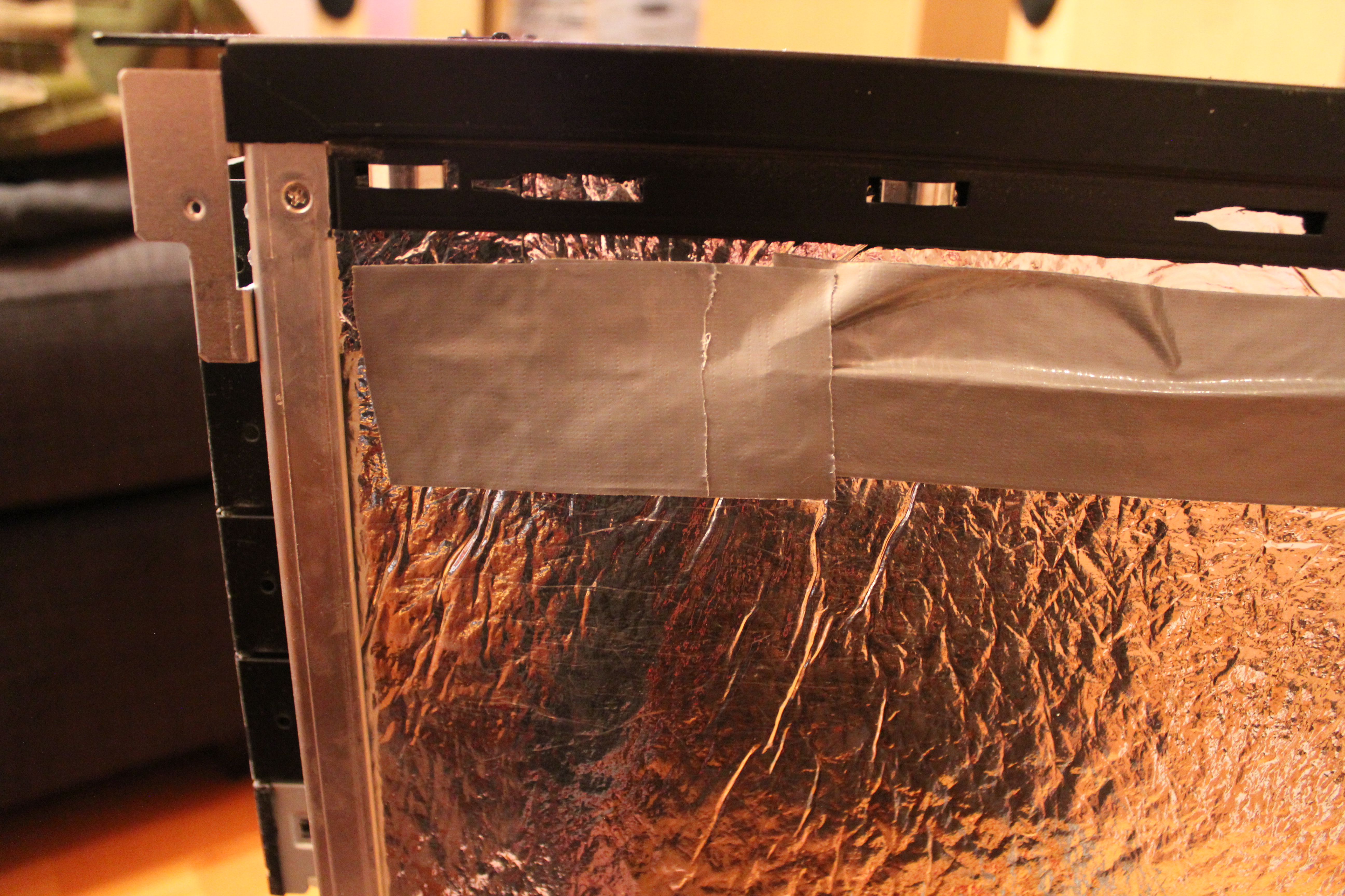

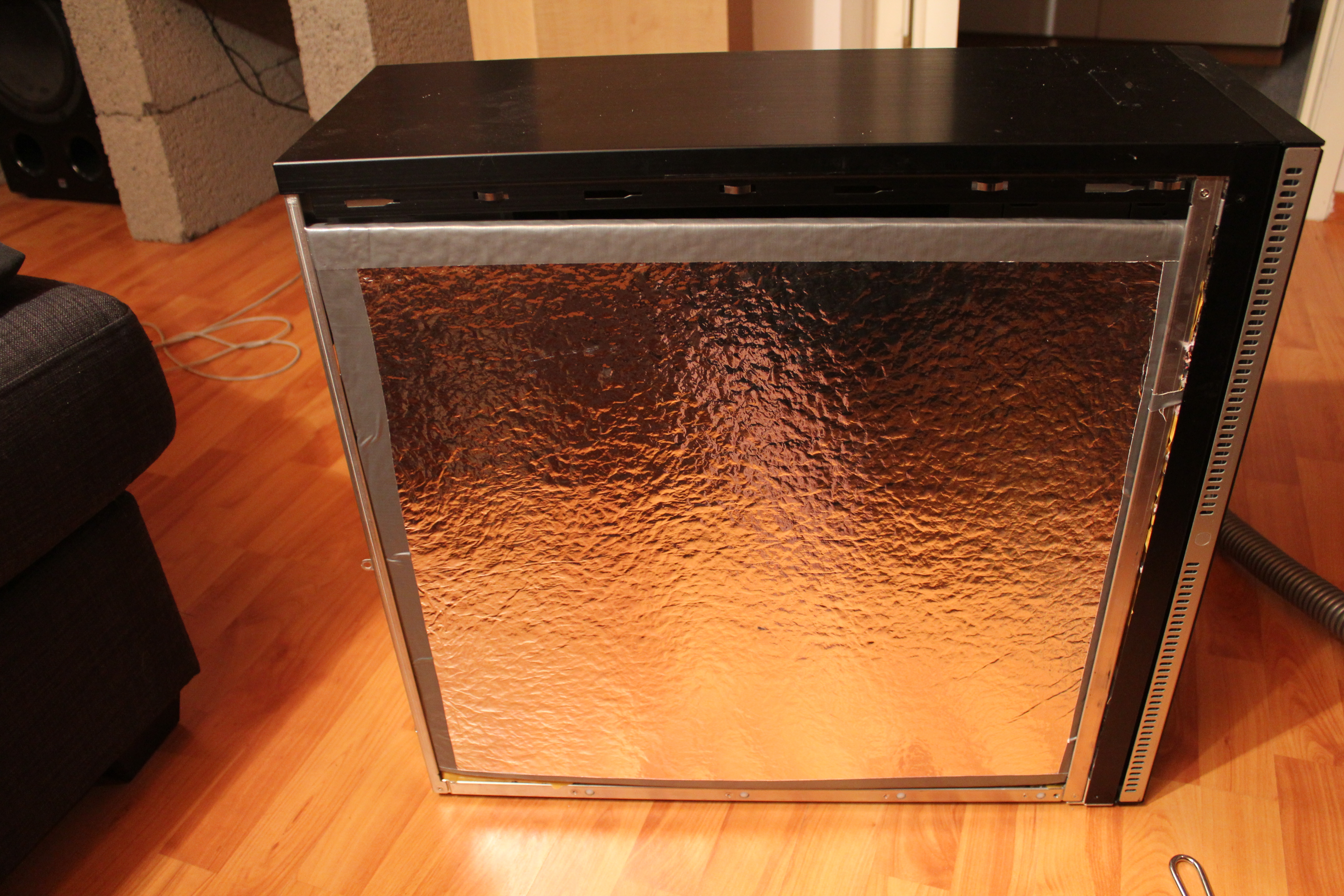

Platen på "dør siden" laget jeg slik at den kan tas ut og inn, dermed gaffatape rundt hele kanten:

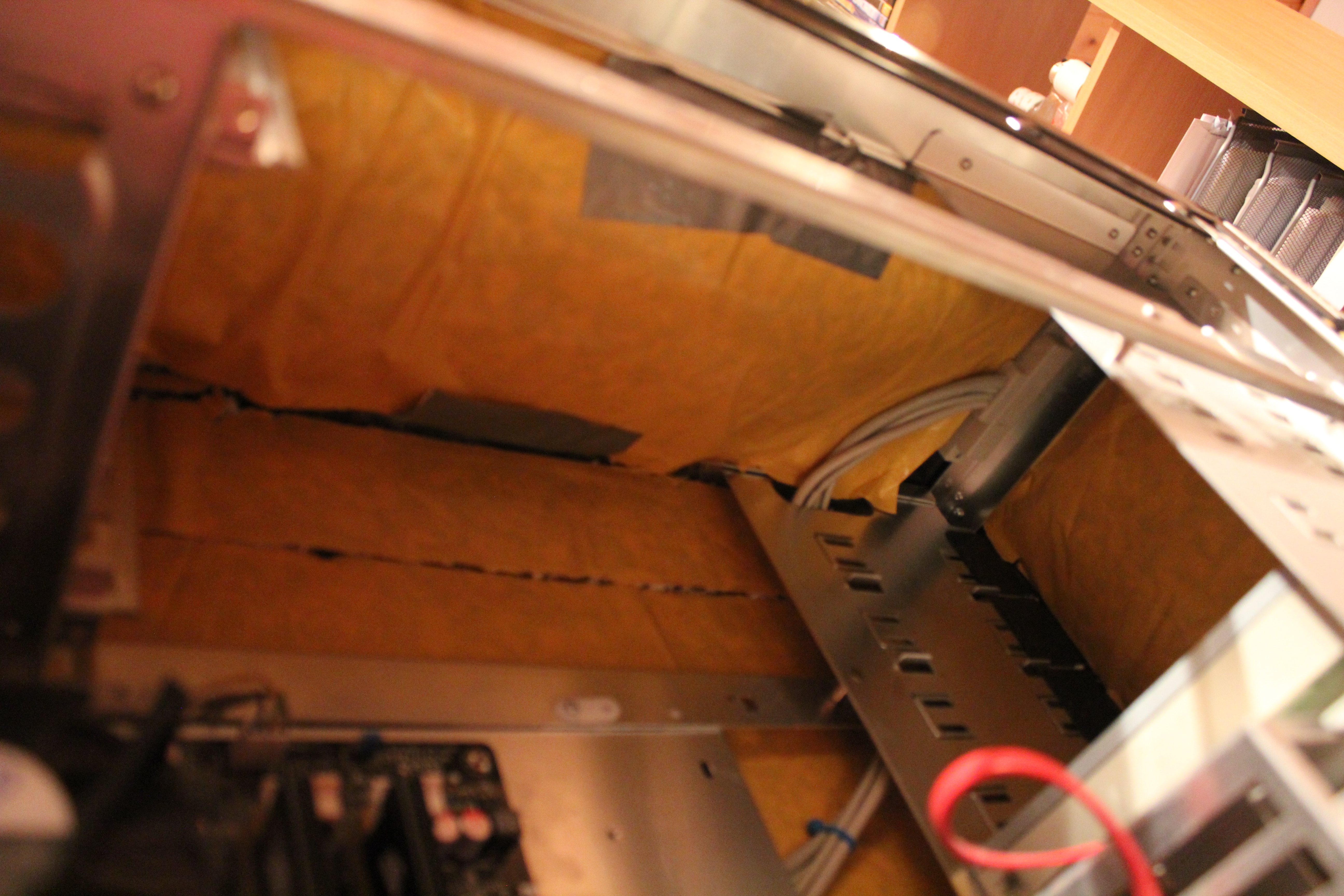

Taket innvendig:
Og ressultatet:

Dersom du river av papiret på ene siden, så vil du nok se at det er lim der, foliebellegget er på utsiden, for å beskytte mot fuktighet (som vann olje fra bilen). Dersom du har resonans i sideplatene, kan du med fordel feste resonansdemping på disse, slik som dempepapp.
Jeg bruker en lignende plate, som virker som den er av ett asfaltlignende stoff, tung og seig. All resonans forsvant fra kabinettveggene.
Vibrasjoner har jeg ikke hatt problemer med i dette kabinettet, dvs, ikke innenfra, hadde problemer med at subwofferen lagde vibrasjoner i PC-en før, men det fikset jeg med plassering.
Angående lim på baksiden av platene fant jeg ut av dette, men jeg hadde ikke brukt for dette i min PC så lot dem stå på, lot også alt av folie vende utover for å minimere sjangs for at dette skal komme borti noe.
