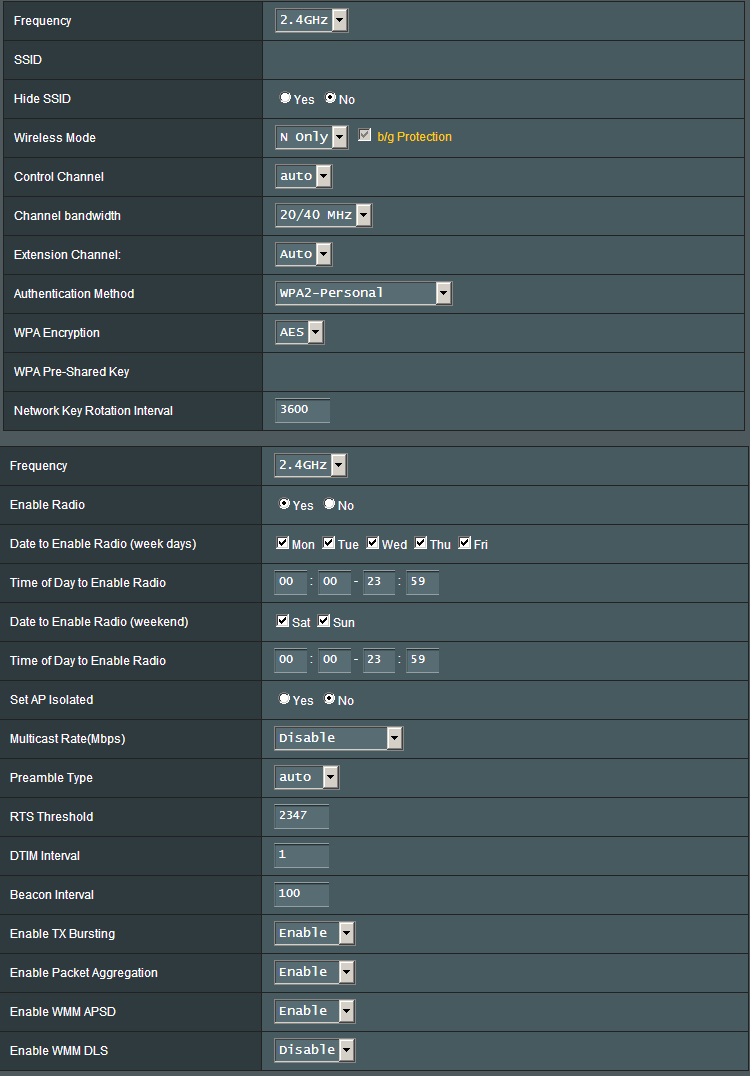

Jeg har prøvd å endre kanalvalg fra auto til diverse kanaler 1-13, uten at det hjalp.
Vedlagt: Innstillinger router
Du bør finne ut om de teknisk sett er stabile først. Dette gjør du ved å plassere de noen meter fra routeren.
Du kan jo streame fra youtube for å sjekke om det er stabilt. Speedtest kan brukes for å sjekke hastighet via internett. Dersom du har problemer kun ved svak signalstyrke, så kan det være støykilder som hindrer forbindelsen.
