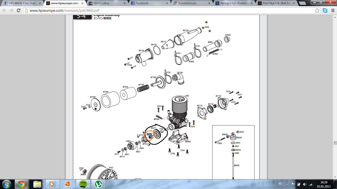

lookatme Skrevet 2. januar 2013 Forfatter Skrevet 2. januar 2013 Driver å demonterer motoren .... men plages med å på løs en mutter, jeg kommer jo ikke til med skiftnøkkelen se vedlegg Tips?
chevyz28 Skrevet 2. januar 2013 Skrevet 2. januar 2013 Du kan jo prøve med pipe og skralle. Ellers kan du jo besøke radiostyrt.no, du får nok flere tips der.
lookatme Skrevet 2. januar 2013 Forfatter Skrevet 2. januar 2013 hahahaha glemte jo helt av koppnøkler

lookatme Skrevet 5. januar 2013 Forfatter Skrevet 5. januar 2013 igår demonterte jeg motoren, og nå når jeg skal montere den mangler jeg del #1433. kusker ikke at den var der når jeg demonterte..... lurer på om jeg kan bruke #z260 istedetfor? jeg har testet med den og det funker. men er det holdbart?
Ozelot Skrevet 11. januar 2013 Skrevet 11. januar 2013 Snor er sikkert greit om den starter lett, men tror ikke det ville være noe problem med snostart på den bilen du har.
Kristian33 Skrevet 10. mars 2013 Skrevet 10. mars 2013 Ja. Jeg er ganske sikker på at du kan bruke den andre delen (z260) istedenfor
