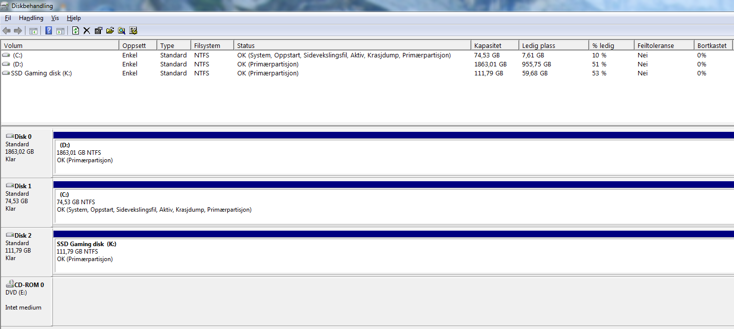

Hårek Skrevet 31. desember 2012 Skrevet 31. desember 2012 C og K er samme SSD? Jeg antar at det er to forskjellige SSD. Kan du legge ut bilde av Diskbehandling (se min signatur hvis du lurer). Mulig det kan fortelle hvorfor du ikke kan velge D til backup.
hahaitwork Skrevet 31. desember 2012 Forfatter Skrevet 31. desember 2012 (endret) C og K er samme SSD? Jeg antar at det er to forskjellige SSD. Kan du legge ut bilde av Diskbehandling (se min signatur hvis du lurer). Mulig det kan fortelle hvorfor du ikke kan velge D til backup. Mulig jeg er blind men finner ingen upload (bilder) knapp her? Kun lenker/url.. Ikke vet jeg hvor jeg laster opp bildet til "mine medie filer" heller Sorry for newbie style. Endret 31. desember 2012 av hahaitwork
Nedward Skrevet 31. desember 2012 Skrevet 31. desember 2012 Mulig jeg er blind men finner ingen upload (bilder) knapp her? Kun lenker/url.. Ikke vet jeg hvor jeg laster opp bildet til "mine medie filer" heller Sorry for newbie style. Bruk full editor for å finne opplasting av fil. 1
hahaitwork Skrevet 31. desember 2012 Forfatter Skrevet 31. desember 2012 (endret) C og K er samme SSD? Jeg antar at det er to forskjellige SSD. Kan du legge ut bilde av Diskbehandling (se min signatur hvis du lurer). Mulig det kan fortelle hvorfor du ikke kan velge D til backup. Endret 31. desember 2012 av hahaitwork
Hårek Skrevet 31. desember 2012 Skrevet 31. desember 2012 Alt i orden der. Kan ikke se noen grunn til at du ikke kan velge D til backup.
