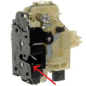

joka Skrevet 7. desember 2012 Skrevet 7. desember 2012 (endret) det er en annen mulighet hvis låsen er helt "jammed" ta av dekslet på B-stolpen, og med en tynn skruetrekker er det mulig å trykke ned (merket med rød pil) slik at døren åpnes Endret 7. desember 2012 av joka 1

mobile999 Skrevet 12. desember 2012 Skrevet 12. desember 2012 Basert på din beskrivelse (kan ikke åpnes med noen av håndtakene) så forstår jeg ikke hvordan man kan få åpnet døren dersom man demonterer dørhåntaket utvendig. Stopp evt. hos Volkswagen og spør.
