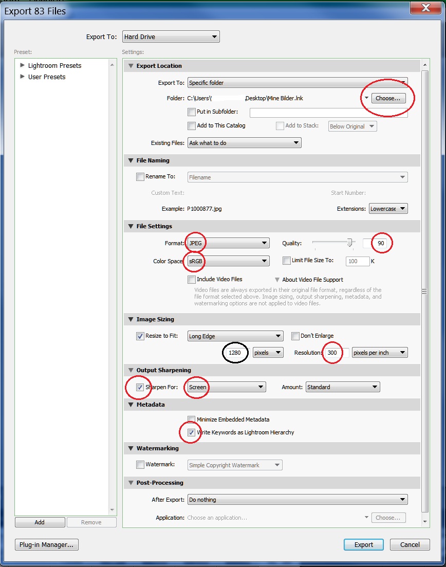

Refraction Skrevet 26. november 2012 Skrevet 26. november 2012 sRGB for web bruk, og du kan evt lage deg en "action" for å gjøre jobben. Bruker selv Lightroom til slikt mye enklere Les om batch sRGB her.
teigas123 Skrevet 26. november 2012 Forfatter Skrevet 26. november 2012 Er til web bruk. Ser når jeg legger rgb bilder på nett blir de ikke som på pc skjermen min, så håper at srgb gjør at de kanskje ikke blir så blasse og mer korrekte ? Har lightroom egen batch uten action innebygget kanskje? Orker ikke trykke save as på hvert bilde
Refraction Skrevet 26. november 2012 Skrevet 26. november 2012 Lightroom er "laget av og for fotografer" som det så fint heter, og er en raw-converter/cataloging type program ment for å håndtere store mengder bilder i en jafs. Marker 1 eller 100,000 bilder og trykk eksport, velg format, størrelse osv og angi destinasjon osv. Og resten går som på skinner, i allefall inntil disken blir full :-) Tar kanskje litt tid å venne seg til grensesnittet og workflow i LR men for en med litt antall bilder å behandle er det verdt det. Trenger man noe mere avansert retusjering av et bilde så kan man eksportere fra LR videre til Photomatix, DXO, onOne, Nik Software, Adobe Photoshop osv ...
Nautica Skrevet 26. november 2012 Skrevet 26. november 2012 I Lr gjør du dette i eksporter, med de bildene du vil bruke på web. sRGB er det "fargerommet" som omtrent alle web-applikasjoner bruker.
teigas123 Skrevet 26. november 2012 Forfatter Skrevet 26. november 2012 Takk for den lille guiden der Enkelt å greitt da Men trenger vel kanskje ikke velge sharpen visst jeg allerede har sharpen fotoet jeg vil konvertere? Er det ikke greitt å velge 100 på quality ? Ser du har sett den på 90?
Nautica Skrevet 26. november 2012 Skrevet 26. november 2012 (endret) Man skal alltid bruke opp-skarping i siste ledd av postbehandlingen av bilder for og få ut det lille ekstra i bildene. "Alle" sier at man burde bruke 90 som kvalitetstandard Endret 26. november 2012 av Nautica
