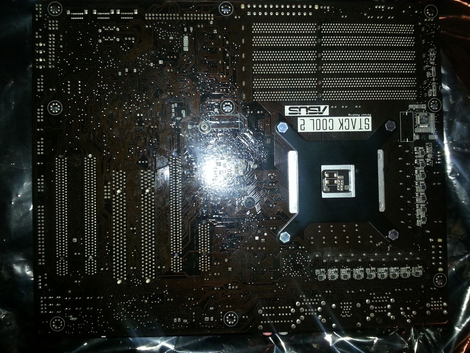

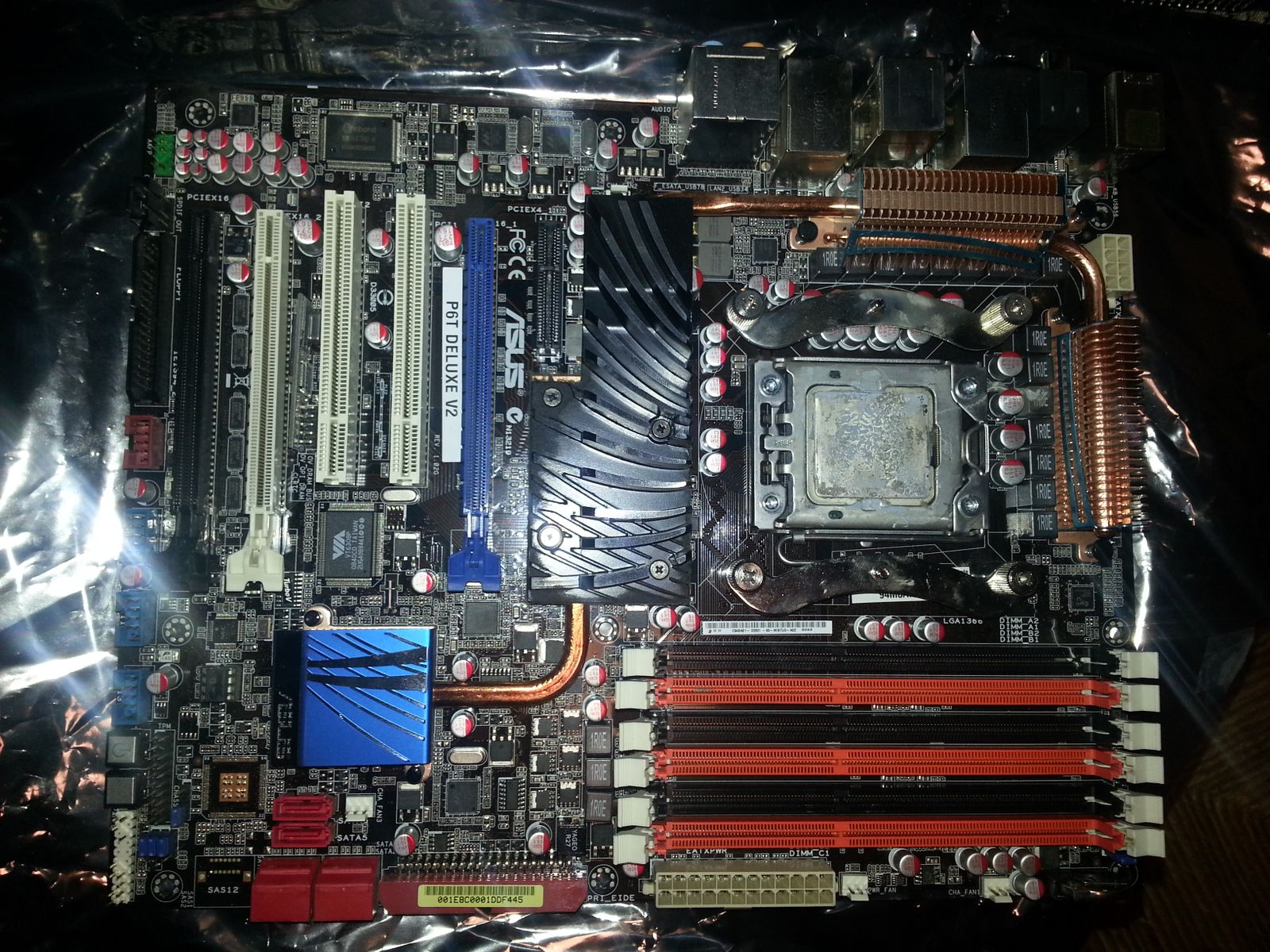

s0lberg Skrevet 1. februar 2013 Forfatter Skrevet 1. februar 2013 Hei. Tenkte jeg skulle oppdatere hva som skjer. Har sendt inn minne, cpu, GPU og HK til komplett for kontroll. Der komplett testet cpu, gpu og minne og ingen feil ble funnet. Hovedkortet hadde visstnok noen skrapemerker på undersiden, så de konkluderte med at det var hovedkortet som gjor at jeg fikke svart skjermen. Ønsker å gi kudos til komplett for kjapp behandlingstid. De har heller ikke faktuert meg testgebyr noen av gangene. Samt at de godtok reklamasjon på komponentene, selvom produktene ble kjøpt via Datakjeden og leverandøren var dog Norek, men har ikke bevis på det. Så videre, har jeg bestilt et nytt 1366 hovedkort. Og eneste butikken som jeg fant hadde dette inne, var Proshop. Etter å ha lest en tråd her på forumet, håper nå jeg får hovedkortet innen rimelig tid. Å hvis det ikke viser seg å være hovedkortet, er det bare en del igjen. Og det er PSU'en. Så ser ut som det begynner å løse seg. Peace out.

s0lberg Skrevet 1. februar 2013 Forfatter Skrevet 1. februar 2013 (endret) Hei. Skjermkortet har vært to ganger til test hos komplett, så tviler på at de går med på det. Edit: Sendte en mail til komplett med den linken. Får se hva de svarer. Men når jeg leser videre i den tråden, er det jo helt likt problem som jeg har. Har jo benyttet et annet skjermkort som fungerte. De påpekte også skrapemerker på hovedkortet, jeg mottok kortet i dag. Kan se et skrapemerke nede til høyre på baksiden av kortet, like ved feset til kjøleren. Men mistenker at det har vært der siden maskinen ble montert første dagen. Så vet nå ikke helt om det er hovedkortet som foresaker feilen. Får se hva som skjer når jeg mottar et nytt hovedkort. Endret 2. februar 2013 av s0lberg
s0lberg Skrevet 9. februar 2013 Forfatter Skrevet 9. februar 2013 Hei igjen. Tenkte bare jeg skulle komme med en ny oppdatering. Mottok hovedkortet fra Proshop på torsdag, og har montert det i maskinen min. Foreløpig virker det lovende. Har spilt COD BO2 i noen timer allerede uten å få svart skjerm. Eneste var nå nylig at jeg opplevde en merkelig feil. Bilde bare frøys, så måtte bare ta en tvunget restart. Så får hive meg i hard spilling nå fremover for å se om jeg opplever svart skjerm.
