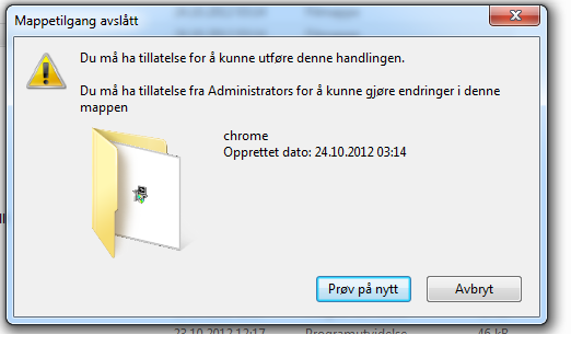

Hei, jeg prøver å manuelt slette en del filer med Win 7, men problemet er at selv om jeg er administrator så får jeg en feilmelding som sier at jeg ikke har "Alle tillatelser" til å gjøre dette. Jeg blir så forbannet når jeg ser sånt at jeg kan ta fyr!
Er det noen som vet hvordan jeg kan få kontroll over Windows 7? eller må jeg installere Win 98SE...
Jeg har satt UAC på laveste
Da det rant over for meg var det Chrome mappen som ble med Avast... :p men har sett det flere plasser, misliker sterkt slike Vista tendenser ^^

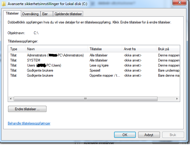

Det hjelper lite, da du må være medlem av "Administrators"-gruppen for å ha lov til å endre på de mappene dere. Du kjenner vel til hvordan du legger brukeren din inn i grupper?
Eller... har Ultimate nå plutselig, var ikke rare greiene å oppgradere x)
La meg i administrators, kjører explorer som admin, får det fremdeles ikke til... Steam på linux så skal jeg flytte sier jeg bare...
Endret av SVD
Har du restartet etter du la deg til gruppen?
Skal ikke være nødvendig.
Dersom du skal fjerne et progra, så avinstaller det! Da skal denne mappen fjernes.
Dersom chrome er i gang, så vil flere filer være låste, og du kan ha all mulig administratorrettigheter og likevel ikke få slettet denne mappen.
Administratorbrukeren er skrudd av, og skjult for at folk ikke skal tulle med systemet på den måten du driver med nå.
