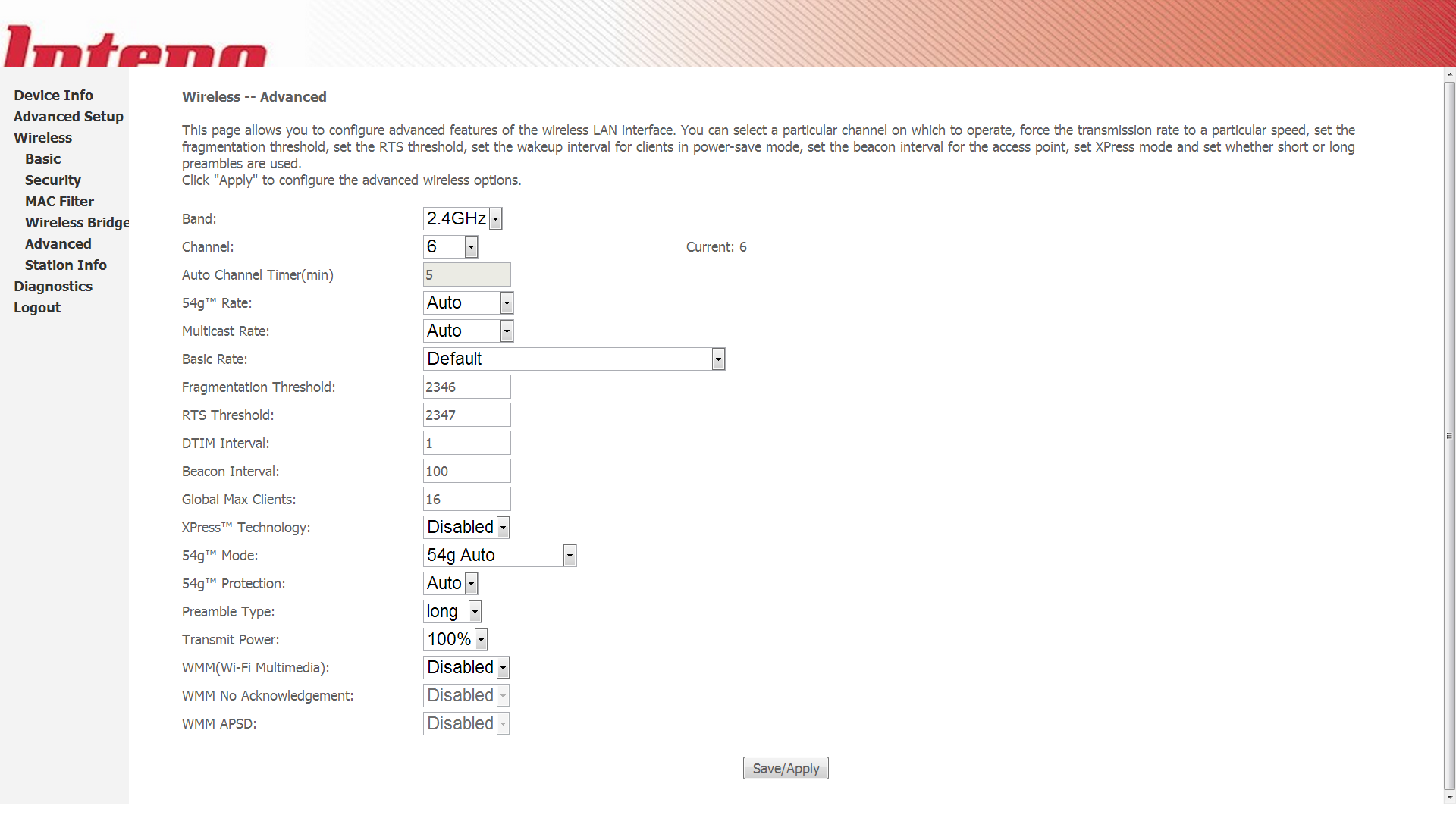

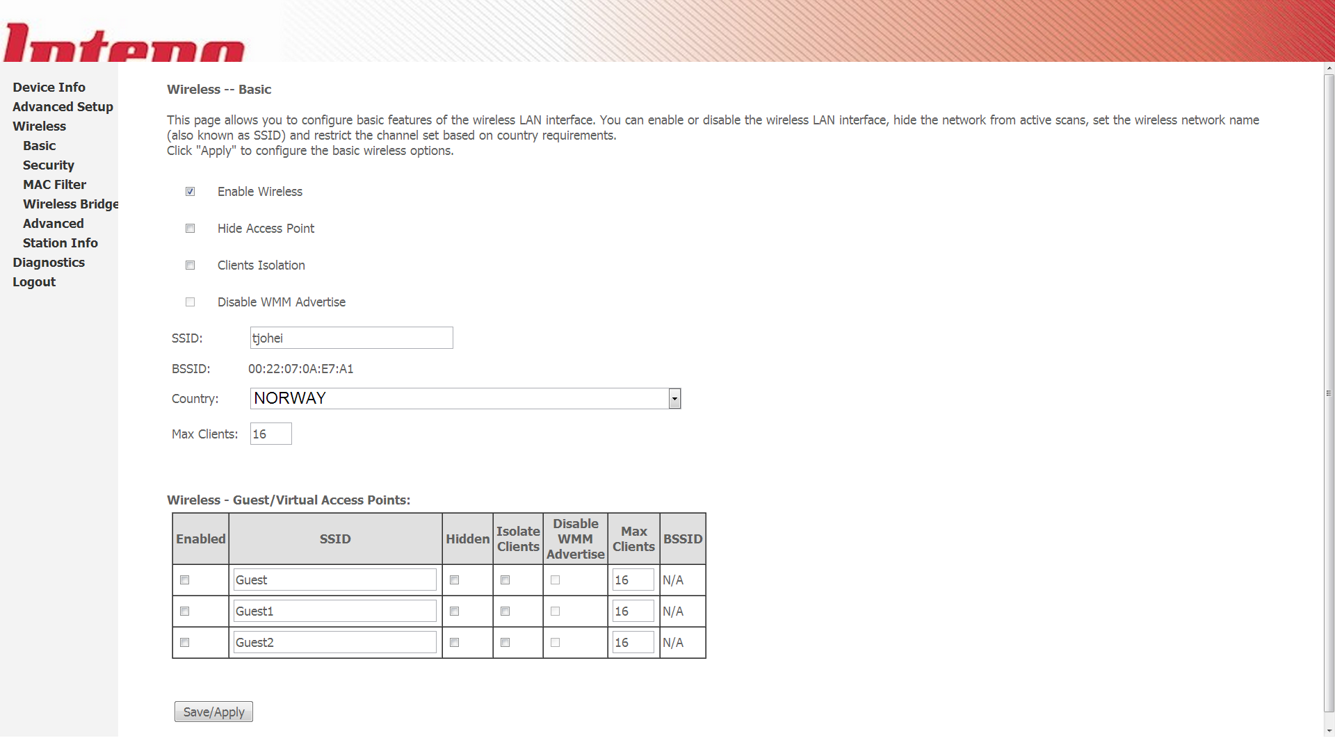

Legger ved en del skjermbilder fra routerkonfig til Inteno-routeren.

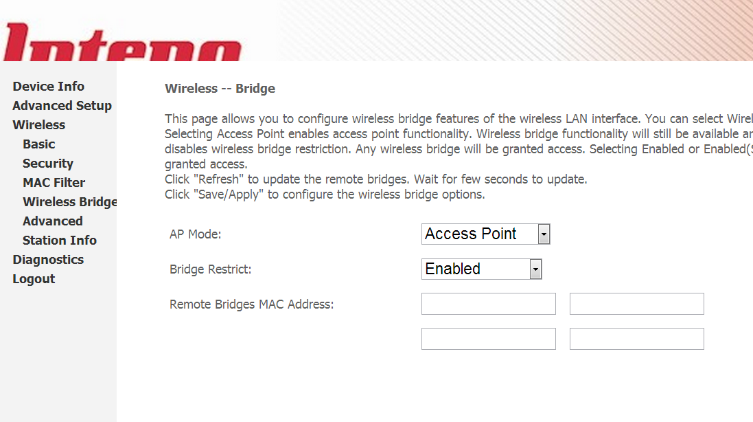

Valgmulighetene på Wireless Bridge (om det har noe med dette å gjøre):
AP Mode:
"Access Point" eller "Wireless Bridge"
Bridge Restrict:
"Enabled", "Enabled (Scan)" eller "Disabled"
Den skal nok stå på aksesspunkt ja. Du har jo client isolation avslått, så da burde det fungere.
Du kan jo høre med ISP om de har noen løsning.
Alternativt kan du vurdere å sette sentralen i bridge (gjøres av ISP, og gjør sentralen om til et slags modem) og så bruke en egen trådløsrouter bak.
