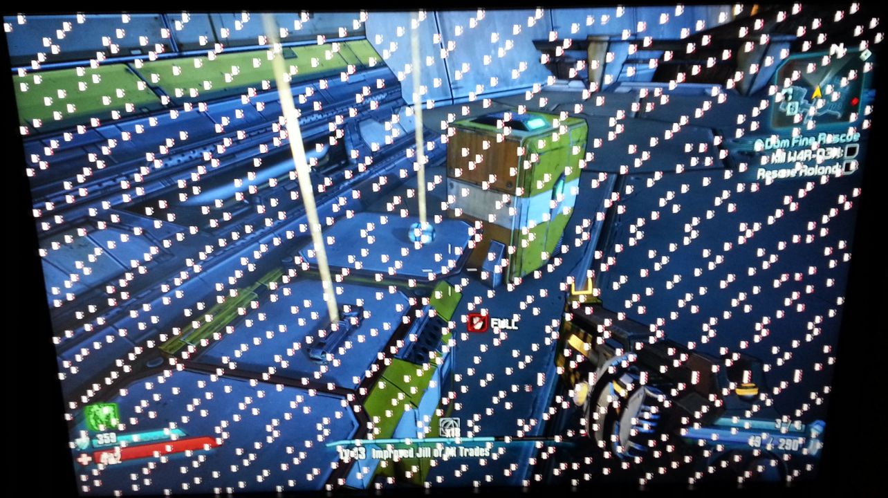

Slik ser en kræsj ut (24" - 1920x1200):

Flabben2k: Jeg hadde ikke problemet med 570-kortet eller andre kort før det (har vel hatt et par kort på samme RAM), og det oppstår ikke i andre spill (så vidt jeg har sett). Og feilen du har filmet er ikke lik. Her er det insta-freeze og helt hvite felter.

Det er VRAM på skjermkortet som sliter her, ikke DDR3-RAM på hovedkortet.
Blinkende farger som flabben får og/eller frys med artifakter er typisk et VRAM-problem.

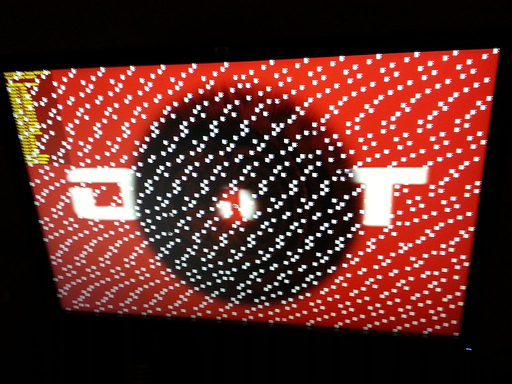

Dagens gladnyhet. Fått kortet til å tryne på nøyaktig samme måte som med Borderlands 2 (må sikkert være på grunn av den heftige grafikken der) men nå med en stresstest (OCCT). Så da er det HW-feil som flere har antydet her og bare bytte kort ASAP :w00t:
