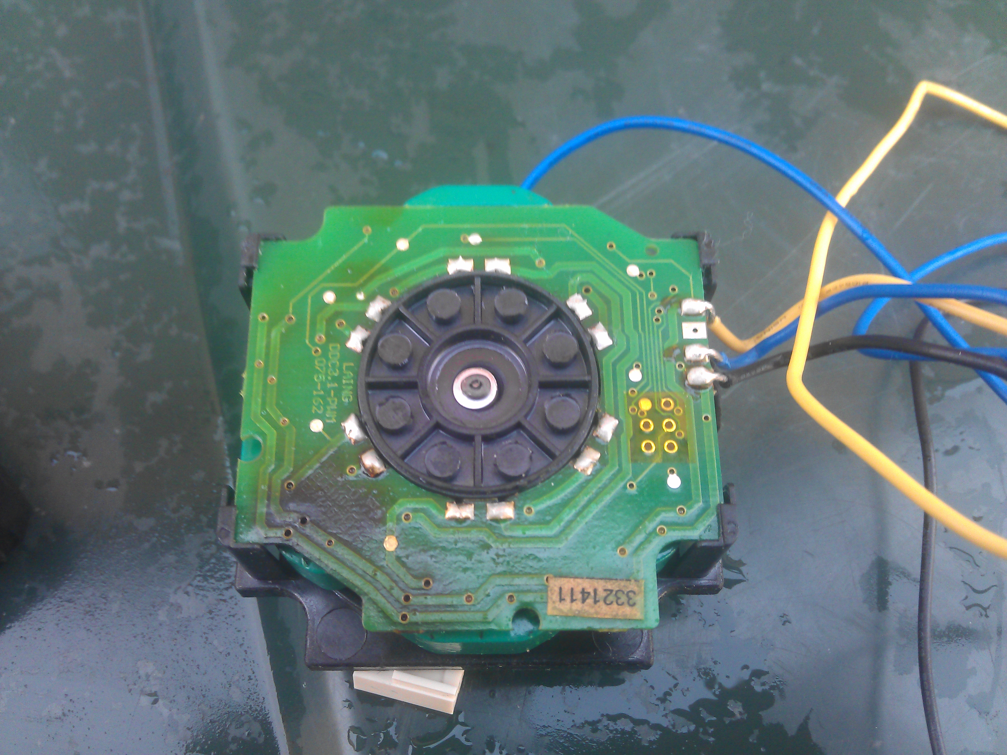

N o r e n g Skrevet 8. oktober 2012 Skrevet 8. oktober 2012 Så min Laing DDC har dødd, er det noen som har erfaring eller tips å komme med? Pumpa er montert i et bay-res, og jeg har ikke lyst til å fikle med dette nå. Regner egentlig med å måtte bestille ny pumpe, jeg er bare overrasket over at den døde såpass fort.
Mydog Skrevet 8. oktober 2012 Skrevet 8. oktober 2012 Om det er den gammle typen så kan den ha sugd inn vann under og da dør den fort, ikke mange dråpene som skal til.
torjeh Skrevet 8. oktober 2012 Skrevet 8. oktober 2012 Jeg har tatt livet av to stykk slike. Brukte en enkel XSPC-top/reservoir. Tror det har vært litt rykter om at disse toppene ikke var helt heldige for pumpen. Da den andre døde, kjøpte jeg en Aquastream.
N o r e n g Skrevet 10. oktober 2012 Forfatter Skrevet 10. oktober 2012 Etter å kjøpt ny pumpe og installert den der alt knall igjen, gikk like greit for MCP35X fra Techbay som har PWM-kontroll. Tok et bilde av kretskortet på pumpa, den lukta litt svidd også... Jeg ser også at jeg kunne loddet på en kabel for PWM-kontroll på den forrige pumpa, om man er misfornøyd med støynivået på sin Laing DDC (MCP350/355) og har denne kontakten ledig som på bildet er dette sterkt anbefalt, ved 20% hastighet kjører pumpa på en tredjedel av maks-hastighet og er dermed uhørbar.
Mydog Skrevet 10. oktober 2012 Skrevet 10. oktober 2012 Etter å kjøpt ny pumpe og installert den der alt knall igjen, gikk like greit for MCP35X fra Techbay som har PWM-kontroll. Tok et bilde av kretskortet på pumpa, den lukta litt svidd også... Jeg ser også at jeg kunne loddet på en kabel for PWM-kontroll på den forrige pumpa, om man er misfornøyd med støynivået på sin Laing DDC (MCP350/355) og har denne kontakten ledig som på bildet er dette sterkt anbefalt, ved 20% hastighet kjører pumpa på en tredjedel av maks-hastighet og er dermed uhørbar. Det der kommer av enten fuktighet eller for mye motstand for pumpa, 35x tåler ikke for mye motstand da brenner de opp.
N o r e n g Skrevet 10. oktober 2012 Forfatter Skrevet 10. oktober 2012 Det der kommer av enten fuktighet eller for mye motstand for pumpa, 35x tåler ikke for mye motstand da brenner de opp. 2x EK-FC7970 + EK SUPREME HF + 2x radiatorer burde da ikke være for mye motstand for en Laing DDC? Får passe ekstra på at det er tørt og godt på rommet da
Mydog Skrevet 10. oktober 2012 Skrevet 10. oktober 2012 (endret) Ut i fra bildet så ser det ut som overoppheting og det kommer av liten eller ingen vanngjennomstrømning, er ikke sikker på om det holder med kun en Laing DDC til ditt oppsett. Om du også bruker tynnveggede slanger som lett knekker nå vannet blir oppvarmet i tillegg så får du fort problemere med flow. Laing DDC pumpene er veldig avhengig av god flow for ikke å bli overopphetet. Edit: Det er vel en grunn til at Swiftech selger egne kjøleribber til de pumpene. Edit2: om du regulerer ned spenningen med 20% så spørs det om ikke pumpen stopper eller ikke klarer å starte. Endret 10. oktober 2012 av MeaCanis
N o r e n g Skrevet 11. oktober 2012 Forfatter Skrevet 11. oktober 2012 (endret) Ut i fra bildet så ser det ut som overoppheting og det kommer av liten eller ingen vanngjennomstrømning, er ikke sikker på om det holder med kun en Laing DDC til ditt oppsett. Om du også bruker tynnveggede slanger som lett knekker nå vannet blir oppvarmet i tillegg så får du fort problemere med flow. Laing DDC pumpene er veldig avhengig av god flow for ikke å bli overopphetet. Edit: Det er vel en grunn til at Swiftech selger egne kjøleribber til de pumpene. Edit2: om du regulerer ned spenningen med 20% så spørs det om ikke pumpen stopper eller ikke klarer å starte. Nei, pumpa har en "4-pin" viftekontroller som jeg kobler til hovedkortet som tillater PWM-kontroll, pumpa svarer mellom 20% og 60% på hovedkortet mitt, som betyr at pumpa kjører på 1/3 av max. ved idle og kjører opp til max hastighet når CPUen når 50°C. Når du sier at pumpa går varm ved høy motstand, tror du det er mulig å få varmeproblemer av å bruke PWM-kontroll? Loopen har ingen knekker for øyeblikket, og jeg har vanskelig for å tro at det kan oppstå en knekk også, men skal sjekke innimellom og se. Toppen er som sagt et XSPC dual-bay res for Laing DDC, og etter denne testen burde det være mer enn nok trykk med tanke på at både EK Supreme HF og FC7970 er svært lite restriktive etter hva man finner av tester. EDIT: http://martinsliquidlab.org/2011/05/30/ddc3-2-pump-heat-scoping/ Ifølge denne testen blir pumpa varmere jo høyere vanngjennomstrømning. Endret 11. oktober 2012 av arni90
