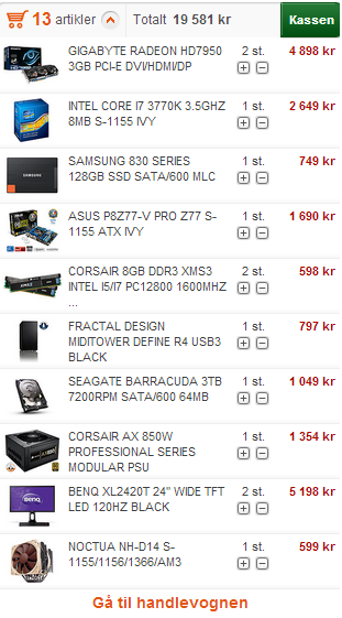

Banditsigurd Skrevet 30. september 2012 Skrevet 30. september 2012 (endret) Hei, Jeg teker å kjøpe meg en spill-pc i nærmeste framtid. Tenker en som holder en stund og som har opgraderingsmuligheter etterhvert som det blir aktuelt. Spiller mest enkeltspiller spill, men kommer kanskje til å spille litt mmorpg'er også. Jeg har planer om å kjøre et oppsett med to skjermer og to skjermkort i crossfire. Driver litt med bilderedigering på hobbybasis så fint om det tas hensyn til. Kom gjerne med tips til en total pakke med skjerm og alt. Jeg har mus, men trenger tips om et godt spilltastatur med programerbare makroknapper på. Regner med at folk her syns man bør bygge selv, men jeg har aldri gjort det før og er litt usikker på om jeg vil risikere at noe går galt i byggeprosessen. Hvis det jeg leter etter finnes ferdig bygget er jeg mest for det, men det kan jo også bli gøy å bygge sin egen Setter pris på alle svar. //Sigurd Endret 30. september 2012 av Banditsigurd
moby_duck Skrevet 1. oktober 2012 Skrevet 1. oktober 2012 Her har du et perfekt oppsett. Du finner ikke noe bedre enn dette
moby_duck Skrevet 1. oktober 2012 Skrevet 1. oktober 2012 Men jeg ville vel egentlig ikke ha anbefalt 2 skjermer. I RPG og FPS er karakteren du styrer på midten av skjermen, og når du har 2 skjermer blir han splittet i to.

Banditsigurd Skrevet 1. oktober 2012 Forfatter Skrevet 1. oktober 2012 Takker og bukker, ser bra ut dette, men hvorfor i7? Er ikke i5 liker bra i spill sammenheng?
Chris93 Skrevet 1. oktober 2012 Skrevet 1. oktober 2012 i7 har hyperthreading som betyr at den har virtuelle kjerner. Det er ikke alle programmer som støtter dette, og definitivt ikke spill, jeg har i hvertfall ikke hørt om noen. Med mindre du vil ha det for å ha det, så trenger du strengt tatt ikke en i7 for spill. 1

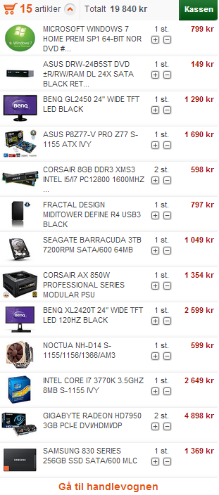

Jakobk Skrevet 1. oktober 2012 Skrevet 1. oktober 2012 (endret) Viss han bare spiller på en skjerm ville jeg ikke valgt to dyre gamingskjermer, heller en gamingskjerm og en normal skjerm til ca. 1200. da sparer han litt peng. Endret 1. oktober 2012 av noctua_nh-d14 2
Banditsigurd Skrevet 1. oktober 2012 Forfatter Skrevet 1. oktober 2012 Viss han bare spiller på en skjerm ville jeg ikke valgt to dyre gamingskjermer, heller en gamingskjerm og en normal skjerm til ca. 1200. da sparer han litt peng. Forslag mottas med takk. Når jeg kikker på lista innser jeg at jeg mangler dvd-spiller og operativsystem. Jeg tenker at man fortsatt trenger optisk drev i maskinen sin, men det kan hende at jeg er gammedags. Trenger kanskje i7 til bilderedigering?
Jakobk Skrevet 1. oktober 2012 Skrevet 1. oktober 2012 Trenger og trenger? Kjekt å ha.. Du kjøper viss du har råd, noe du har når du kjøper pc til 20 000. Tviler på at du trenger optisk drev. Men de koster jo bare 150 uansett.
moby_duck Skrevet 1. oktober 2012 Skrevet 1. oktober 2012 Driver litt med bilderedigering på hobbybasis så fint om det tas hensyn til. Det var derfor jeg valgte i7-3770k. Skal du drive veldig lite med videoredigering, så kan du spare litt på å gå ned til i5-3570k. Og ok, jeg skjønner. Du skal bare spille på den ene.. Da anbefaler jeg å bruke XL2420T (den jeg fant) til gaming, og GL2450 som den andre skjermen. Legg også til DVD-brenner og OS.

Pydien Skrevet 12. november 2012 Skrevet 12. november 2012 Er det ikke bedre å gå for 1 7970 framfor 2 7950? Eller er det slik at du MÅ ha crossfire?
MariusJS Skrevet 12. november 2012 Skrevet 12. november 2012 (endret) Er det ikke bedre å gå for 1 7970 framfor 2 7950? Eller er det slik at du MÅ ha crossfire? Var det jeg tenkte også, dessuten er 7970CF ikke så mye dyrere enn 7950CF, så om han må ha CF, kan han kjøpe 2 7970 Endret 12. november 2012 av MariusJS 1
Pydien Skrevet 12. november 2012 Skrevet 12. november 2012 Var det jeg tenkte også, dessuten er 7970CF ikke så mye dyrere enn 7950CF, så om han må ha CF, kan han kjøpe 2 7970 Akkurat. Starte med 1 7970 og legge til et til hvis behov skulle oppstå.
