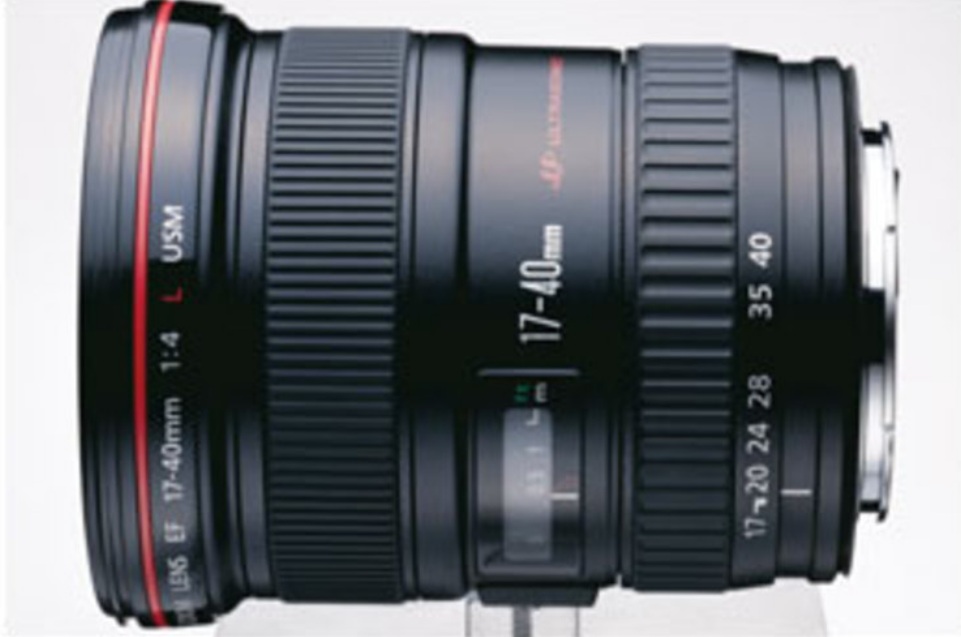

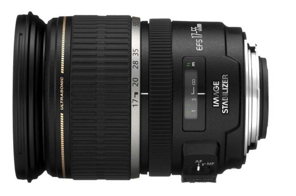

EF-S objektivene stikker et lite stykke inn i kameraet, men det gjør ikke EF objektivene.
EF objektiv
EF-S objektiv
EF objektiv
EF-S objektiv

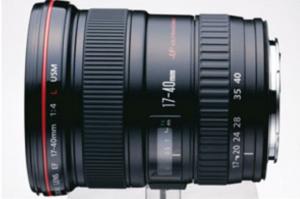

EF objektiv
EF-S objektiv
