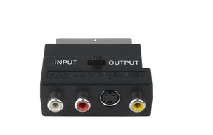

Valkyria Skrevet 29. august 2012 Forfatter Skrevet 29. august 2012 Det Canal Digital sin dekoder/pvr. Den har uttakene HDMI, RGB og scart. Dette skal inn i en Dazzle DVD recorder http://www.komplett.no/k/ki.aspx?sku=629127 som har inntakene RCA og S-Video Har forsøkt å få bilde fra scart til RCA, men hadde ikke noe suksess. Det er noe med hvordan dekoderen er konfigurert, og måtte ringe CD kundeservice for å få vite hvordan man aktiverer scart(kombinasjon på fjernkontrollen), men det virket ikke, selv om jeg ble leid gjennom prosessen. Jeg forsøker meg nå en gang til på RGB uttaket. Jeg brukte en RCA kabel der jeg klarte å få lyd fra rød og hvit lyduttak, men bildet kommer ikke riktig med kun en gul kabel i en av RGB kontaktene. (derimot så jeg noe skurring i preview av hva jeg så, så jeg antar dette er en enklere løsning, så jenge jeg har en måte å konvertere RGB til enten RCA eller S-video. Som sagt er ikke kvalitetstap så farlig. Grunnen til at jeg spør er siden jeg har en RGB til S-Video(7pin) adapter, så lurer jeg på om jeg kan klippe vekk de tre overfladiske kontaktpinnene og likevel få signal? 1
Mr D Skrevet 29. august 2012 Skrevet 29. august 2012 Hvorfor ikke fortelle hvilken CD PVR du har. De har levert min. 6 forskjellige. Ingen av dem jeg har vært borti har egen RGB-kontakt. RGB får man på scart. Og hva slags pluggstandard brukes på RGB-kontakten? Man får alltid kompositsignal på scart slik at man bruke RCA. Problemet er vanligvis at folk bruker feil adapter eller velger feil på adaptere med bryter. 1
Valkyria Skrevet 29. august 2012 Forfatter Skrevet 29. august 2012 Dekoderen er HD-PVR 101 ST Hva kan ha vært det feil med adapteren? (Ja jeg brukte en scart til RCA inn i Dazzleboksen) Trodde det var universal kompatibelitet. Det er forrøvrig ikke noen bryter på den. 1
Mr D Skrevet 29. august 2012 Skrevet 29. august 2012 HD-PVR 101 ST har da ikke noe RGB-utgang utenom scart....? Hvis du bruker en slik og passer på bryteren input/output pleier det å funke. Hvis du har brukt en du fikk med Playstation f.eks. så funker ikke den fordi der er det motsatt signalvei.
Valkyria Skrevet 29. august 2012 Forfatter Skrevet 29. august 2012 HD-PVR 101 ST har RGB jo. Vet godt hvordan den ser ut Det ser ut som at du har nailet problemet mitt med at jeg brukte en adapter som hørte til min gamle xbox. Skal forsøke imorgen med en annen løsning jeg tenkte ut på clash olson. 1
