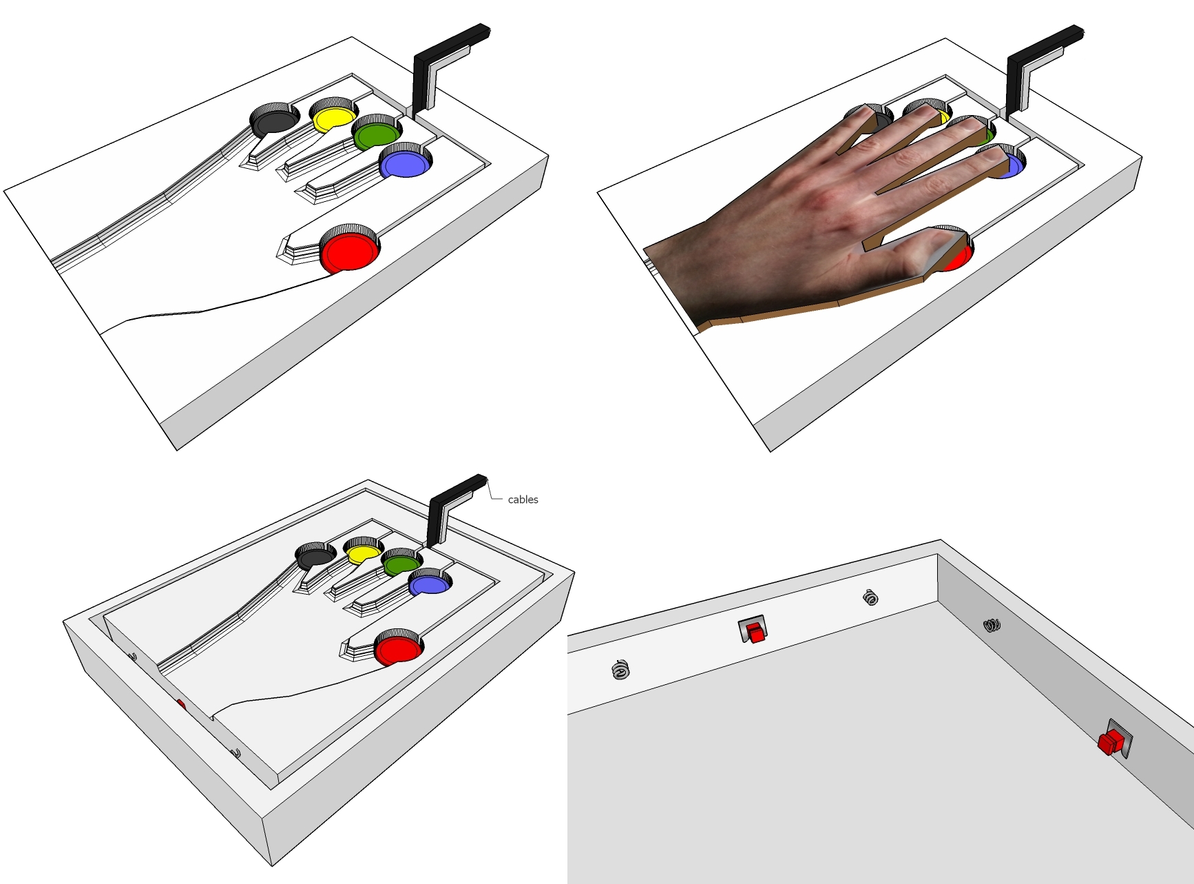

Obi-Wan Skrevet 12. april 2014 Skrevet 12. april 2014 (endret) Postet først på et engelsk forum for gamere med funksjonshemminger. Bruker mus og on-screen keyboard, så jeg orker ikke skrive det på nytt på norsk.------------------------------------So, my left hand is no longer able to use the keyboard. Goodbye WASD games...Well,no... I have designed a controller I can hopefully use. When i get my 3d printer I will know.Take a look at my preliminary design.I have not gotten the parts yet so the measurements are off. But the idea is to move the inner square against the side buttons on the outer square. Those will be mapped to WASD. + Each finger has a button.Thoughts? Ideas for improvements? Edit: Laget en egen tråd. https://www.diskusjon.no/index.php?showtopic=1577171 Endret 12. april 2014 av Obi-Wan

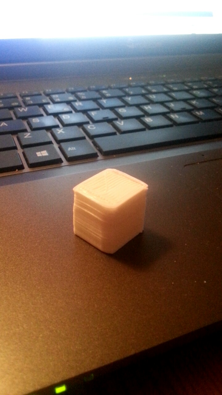

Araho Skrevet 15. april 2014 Skrevet 15. april 2014 Da har jeg fått ut min første print fra Makiboxen min! Meget fornøyd med at alt er i orden, men ser at det blir en del finjusteringer framover før jeg kan forvente god kvalitet.Printet kun ut en testkube (se bilde), men har planer om diverse diverse etterhvert
