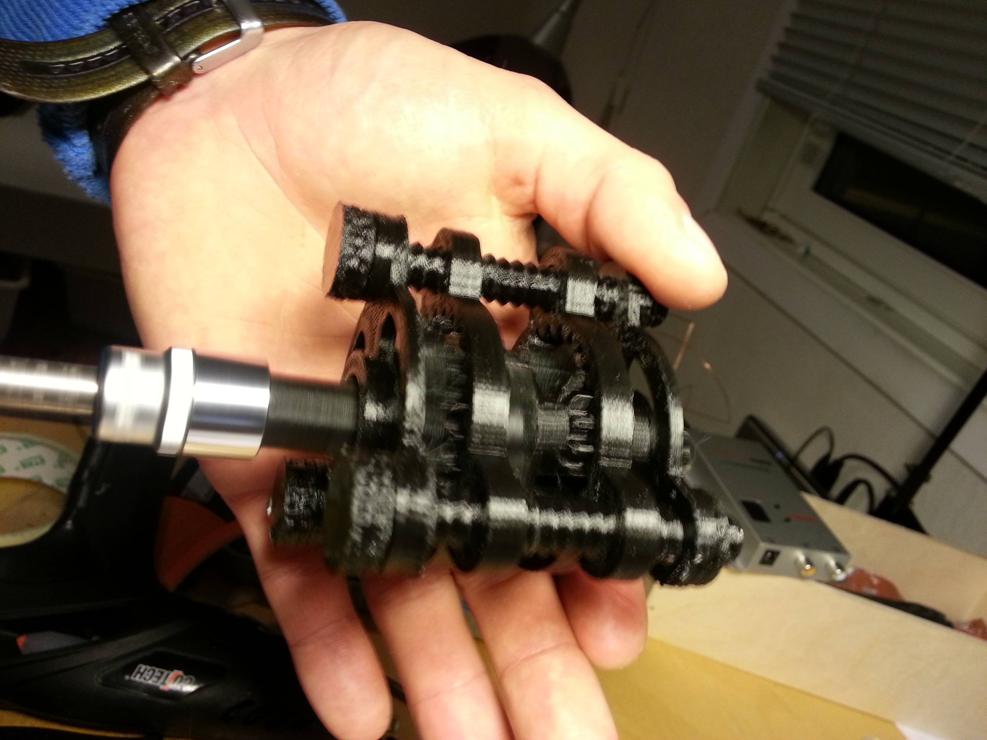

Itek Skrevet 12. mars 2014 Skrevet 12. mars 2014 Da fikk jeg til å printe planetary gear. Kjørt på full speed i drillen! De innerste tannhjulene printet jeg x1.95 imens alt annet ble printet i x2.00 størrelse. 2
magnusalex Skrevet 13. mars 2014 Skrevet 13. mars 2014 Passer det med et "Gratulerer!"? Gøy å få det til!
Itek Skrevet 13. mars 2014 Skrevet 13. mars 2014 (endret) Tja, hvorfor ikke ^^, Har iallfall tweeket printeren slik at tannhjul skulle gå bra å printe i framtiden! Endret 13. mars 2014 av Itek

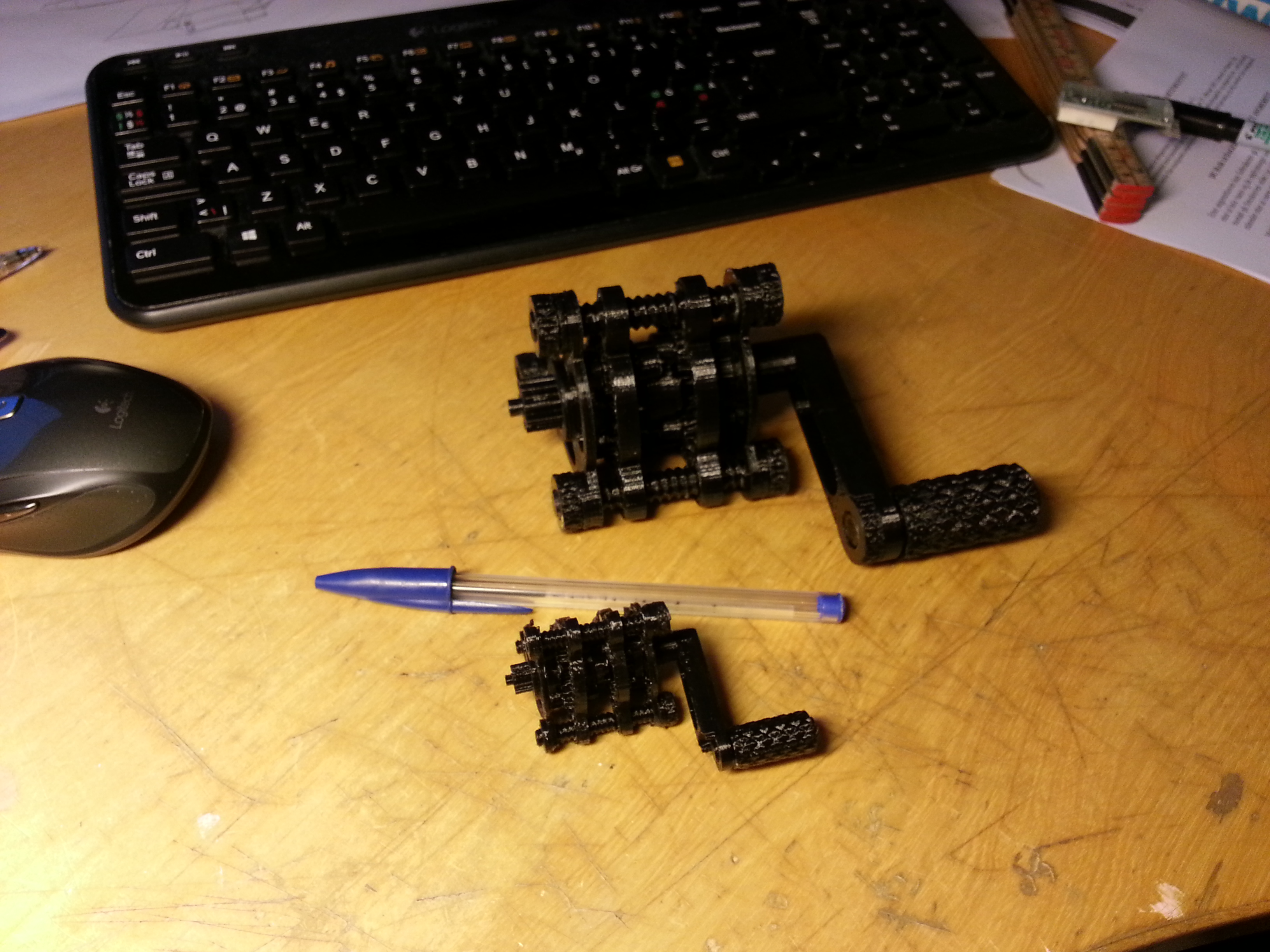

Itek Skrevet 15. mars 2014 Skrevet 15. mars 2014 Da har jeg fått den lille til å fungere også! De indre delene er printet i 0.95XYZ og skruene i (0.95X, 0.95Y og 1.00Z) 1

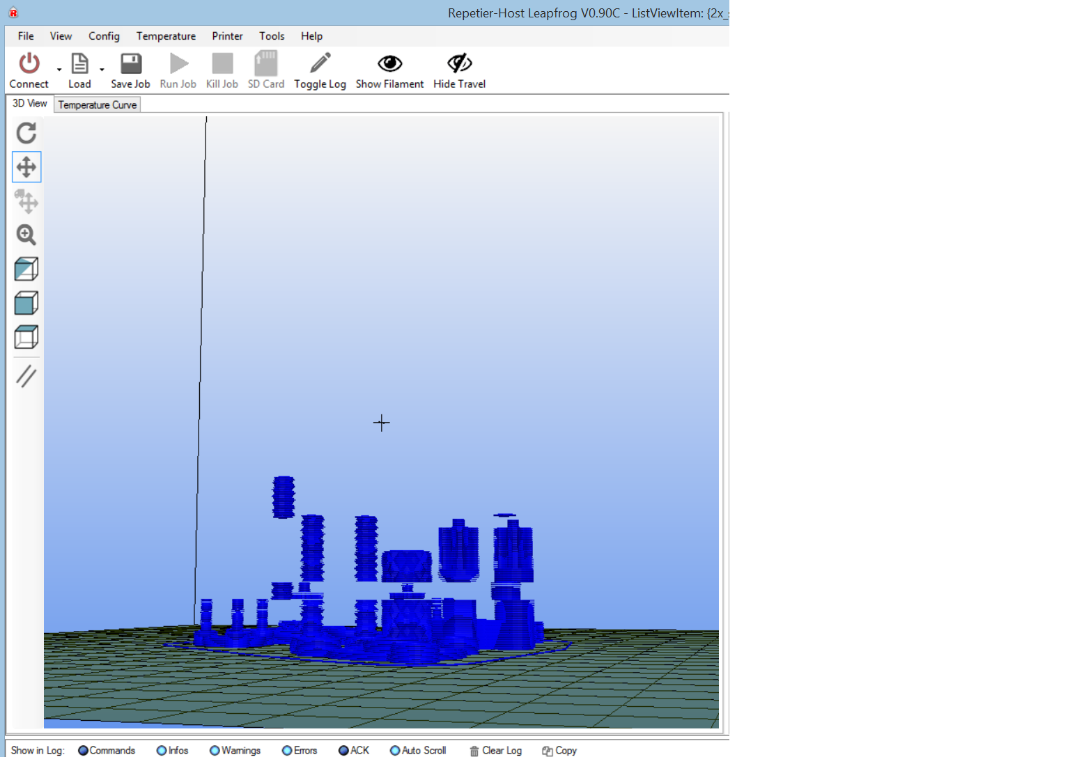

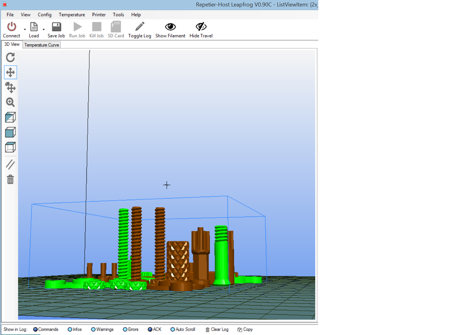

Splitter Skrevet 15. mars 2014 Skrevet 15. mars 2014 Da har jeg fått den lille til å fungere også! De indre delene er printet i 0.95XYZ og skruene i (0.95X, 0.95Y og 1.00Z) Tenkte jeg skulle prøve på det samme, men noe går fullstendig galt når når jeg prøver å "slice" stl-filen. Skruer flyr i løse lufta, og enkelte ting forsvinner helt. Når jeg forsøker å printe det ut så blir det bare rot.
Itek Skrevet 15. mars 2014 Skrevet 15. mars 2014 Da har jeg fått den lille til å fungere også! De indre delene er printet i 0.95XYZ og skruene i (0.95X, 0.95Y og 1.00Z) Tenkte jeg skulle prøve på det samme, men noe går fullstendig galt når når jeg prøver å "slice" stl-filen. Skruer flyr i løse lufta, og enkelte ting forsvinner helt. Når jeg forsøker å printe det ut så blir det bare rot. Prøv disse: Disse er ferdig endret i størrelse slik jeg printet dem: Tiny_Planetary_Gears_Set.zip 1
