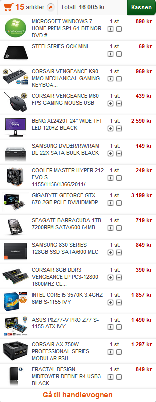

Hei, laget hele listen på dustin for deg ;)
med noen små forandringer:
La ved en HDD da jeg så du ikke hadde det i din egen liste.
Byttet CPU
Byttet til bedre SSD
La ved bedre ram(har ikke så mye å si egentlig)
Gikk ned et hakk på hovedkortet, har du virkelig bruk for thunderbolt?
Bedre strømforsyning
La ved cpu kjøler for å få lydnivået enda mer ned.
Ang tastaturet, har du sitt på dette? http://www.dustinhome.no/product/5010393460/microsoft-sidewinder-x4-keyboard-usb/
og musen?: http://www.dustinhome.no/product/5010598720/logitech-optical-mouse-g400-usb/
ja, jeg vet det er smaksak, men kommer nå med alternativer :)
