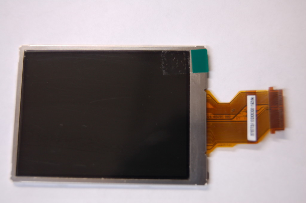

Demonterte skjermen på det nå nettopp, og det eneste jeg klarer å finne ut av er at ene typen skjerm har rett kant på kabelen sin, som dette.
Mens den andre typen har en litt mer kronglete fasong på kabelen sin, som dette..
Men er dette alt jeg trenger å vite? Ser jo sånn ut, for alle displayene med AUO-skjerm har krøllete kabel mens sony sine har rett kabel(ref ebay-linkene AUO og SONY).
Kabelen på vårt kamera ser ut til å ha rett kabel, altså blir jeg å bestille en Sony-type.. Det er vel ikke å kaste terningen helt vilt, er det vel? :)
