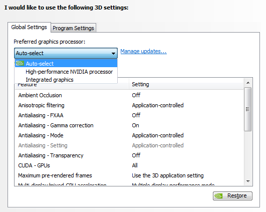

Nastro Azzurro Skrevet 19. juli 2012 Skrevet 19. juli 2012 veldig rart at det ikke kan velges i catalyst. Min i7 laptop med intel+nvidia har et eget valg i nvidias kontrollpanel. Finnes det noen innstilling i intels kontrollpanel? Eventuelt at det er et annet program som justerer dette? På min stasjonære pc benyttes noe som heter virtu.

N o r e n g Skrevet 19. juli 2012 Skrevet 19. juli 2012 veldig rart at det ikke kan velges i catalyst. Min i7 laptop med intel+nvidia har et eget valg i nvidias kontrollpanel. Finnes det noen innstilling i intels kontrollpanel? Eventuelt at det er et annet program som justerer dette? På min stasjonære pc benyttes noe som heter virtu. Du kan ikke låse GPU til dedikert eller integrert med Nvidia-drivere nei.

Nastro Azzurro Skrevet 19. juli 2012 Skrevet 19. juli 2012 veldig rart at det ikke kan velges i catalyst. Min i7 laptop med intel+nvidia har et eget valg i nvidias kontrollpanel. Finnes det noen innstilling i intels kontrollpanel? Eventuelt at det er et annet program som justerer dette? På min stasjonære pc benyttes noe som heter virtu. Du kan ikke låse GPU til dedikert eller integrert med Nvidia-drivere nei. Jo, det kan man:
N o r e n g Skrevet 20. juli 2012 Skrevet 20. juli 2012 Du kan ikke låse GPU til dedikert eller integrert med Nvidia-drivere nei. Jo, det kan man: Jeg har en M14x med 650M, det "trikset" der fungerer dessverre ikke om jeg vil låse et program til å bruke Intel-GPU eller Nvidia-GPU.
